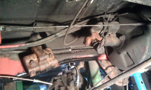

Ich habe jetzt die Bremsanlage wieder montiert, mit neuen Leitungen und Schläuchen.
Mein problem ist, dass ich nicht mehr weiß wie die Leitungen vom HBZ zum Bremskraftregler gehen.
Weiß jemand wo welche Leitung ran kommt und könnte evtl Bilder machen.
So ein Kasten hat ja auch nicht gerade viele Fenster, die man in der Nacht aufmachen kann.
Ich denke das passt schon so, wenn man das Aufstelldach öffnet ist der Raum ja auch etwas größer.
