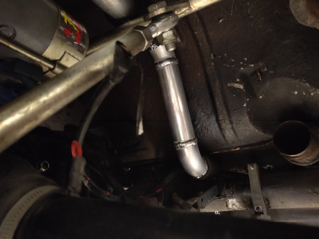

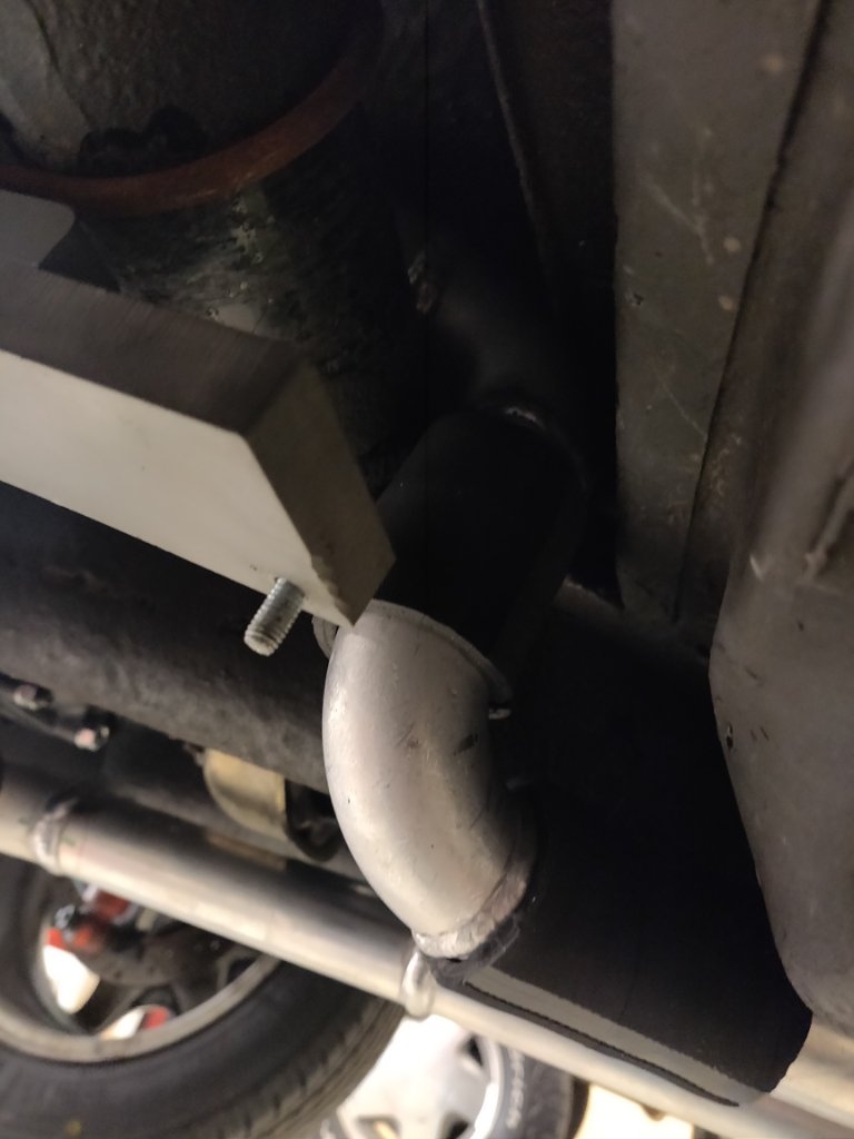

Hallo Leute
Es geschehen noch Wunder :music-rockout: habe jetzt endlich die Alurohre vom Schlosser erhalten. Ich habe sie mal am Wochenende montiert dabei ist mir aufgefallen dass er mir 2 rohrstücke falsch zusammengeschweißt hat. Deswegen hab ich so viele Schlauchverbindungen montiert aber bin ganz zufrieden. Ja ich weiß das da Schlauch brieden fehlen. Darty Wasser gummileitung sehr dick ist passen die bestellten Briten nicht. Muss mir noch neue bestellen. Ich hoffe dass ich nächstes Wochenende mit den Benzinleitungen weitermachen kann. Hier sind noch ein paar Bilder vom montierten Zustand.
mfg Lukas
Marc 69
Beiträge: 257
Registriert: So 19. Sep 2021, 14:58
Wohnort: Rhein-Neckar
Re: Sushi Im Käfer
Beitrag von Marc 69 »
Sieht fesch aus 👍machen ja fast schon einen überstabilen Eindruck
Flat4
Beiträge: 641
Re: Sushi Im Käfer
Beitrag von Flat4 »
Habe sie extra so dickwandig genommen da sie am Unterboden lang laufen und eventuell Bodenkontakt haben wenn es dumm läuft. Zudem ist ein dickwandiges Material besser für die Wärmeleitung. LG Lukas
JochemsKäfer
Beiträge: 546
Käfer: 1303LS - '78
Wohnort: 88069 Tettnang
Re: Sushi Im Käfer
Beitrag von JochemsKäfer »
Hallo Lukas,
1. Aluminium wgen Gewicht?
2. Sind die Schläuche nur drauf geschoben, oder gibt es am Rohr so ne Abrutsch Sicherung?
Gruß Jochem
Flat4
Beiträge: 641
Re: Sushi Im Käfer
Beitrag von Flat4 »
Hallo Jochen
es ist der ideale Kompromiss zwischen Gewicht und Wärmeleitfähigkeit hauptsächlich wegen der Wärmeleitfähigkeit habe ich mich für das Alurohr entschieden natürlich ist es auch leichter als so ein Dickwandiges Edelstahl Rohr.
Zum Punkt 2 an jedem Rohr Ende hat mein Schlosser ein Schweißpunkt gesetzt so dass die Schlauchbride nicht herunterrutschen kann. Ich hoffe dass es langt.
mfg Lukas

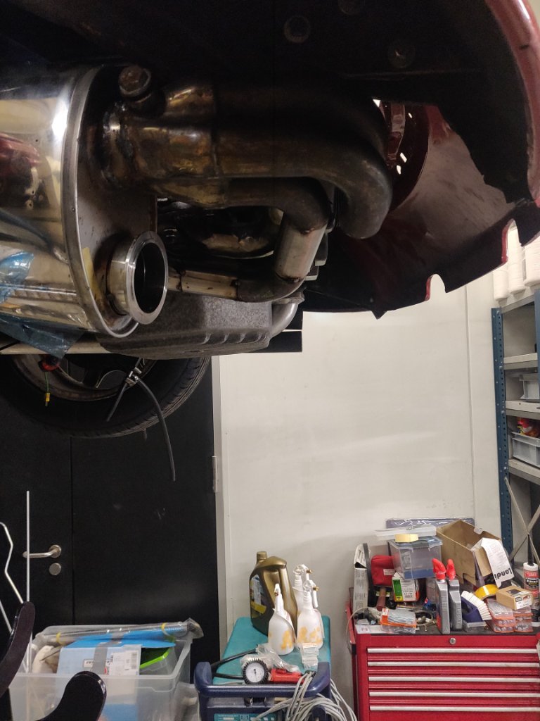

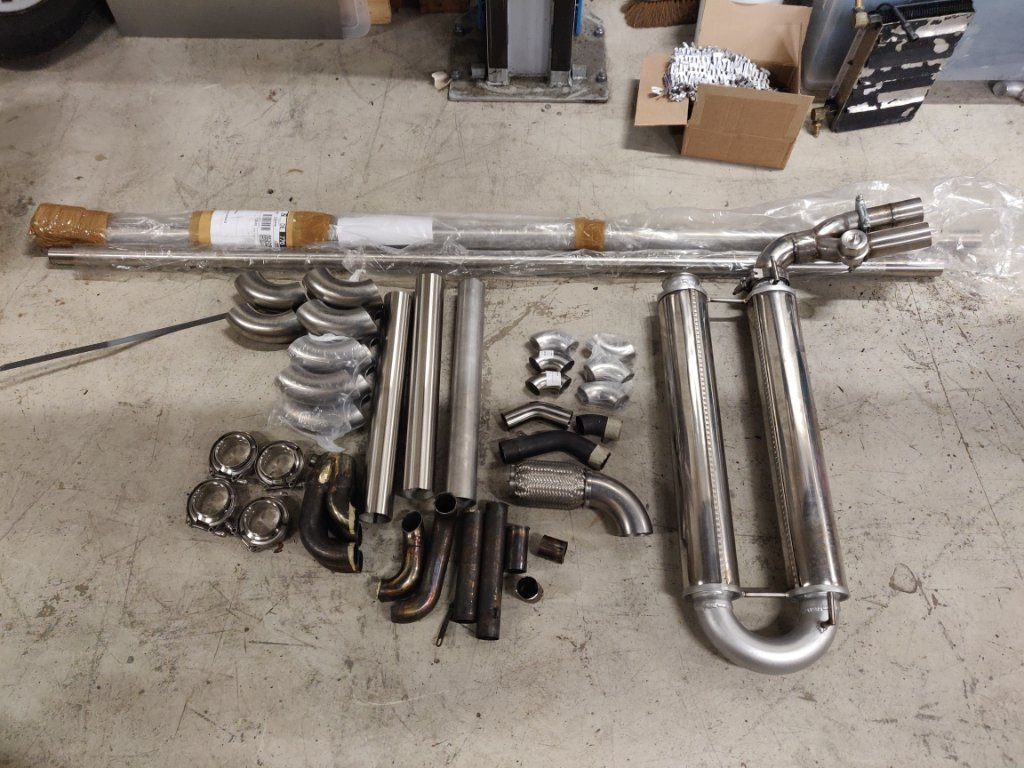

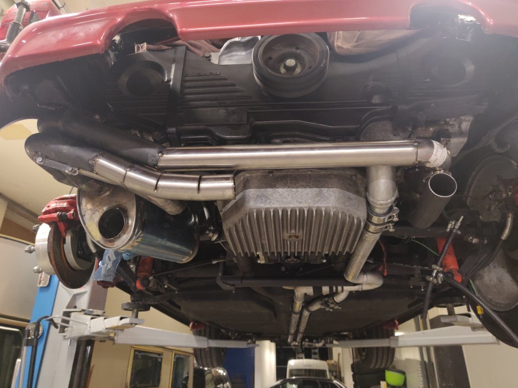

Flat4
Beiträge: 641
Re: Sushi Im Käfer
Beitrag von Flat4 »

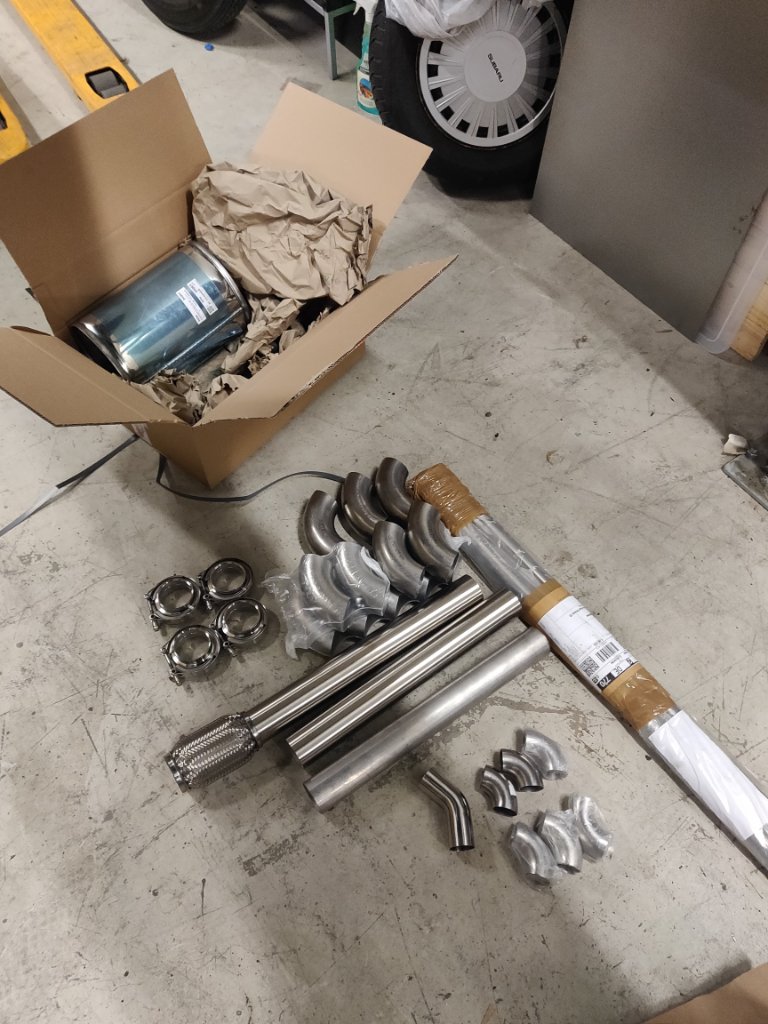

]Hallo Subadudu
Mal schauen ob ich nach Brettheim mit dem Käfer komme.
Derzeit spiele ich noch ein wenig Lego mit dem Auspuffkrümmer und der Schalldämpferanlage. :angry-boxing: :angry-cussingblack: :angry-cussingblack: :angry-fire:
Auf dem Bild fehlt noch ein CSP Schalldämpfer den ich als Mitteltopf benutzen werde.
Folgen noch ein paar Bilder vom aktuellen Stand
mfg lukas :ch:
Pini1303
Beiträge: 2071
Käfer: 1303 S Cabrio
Käfer: 1303 S
Fahrzeug: Audi A3 2,0T
Fahrzeug: Golf 6 1,4TSI
Wohnort: Süden
Re: Sushi Im Käfer
Beitrag von Pini1303 »
Ui das sieht nach kompliziertem Auspuffbau aus, warum so kompliziert?
Wo soll all die Wärme hin?
