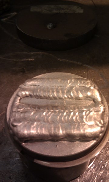

Kolben fast fertig geschweißt:

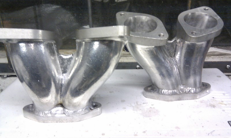

Saugrohre 48 IDF shortbeef ;-)

Ich bin ja eher schreibfaul, aber heut nen kleines update.
Wir sind gut in der Zeit. Die Pleuel gehen übernächste Woche zum Umbuchsen auf 18mm zu Rainer Orminski.
Der Schwung ist auch soweit komplett und kann beizeiten zu Engine Plus zum wuchten. Auch nix spektakuläres, Schwungrad (leicht), die Welle, ne powerpulley und ne Kennedy.
Da ich den Motor nach der challenge und n paar rennen zum 1776 (64x94) umbauen will habe ich mich dazu entschieden ein neues Gehäuse zu verwenden, ich möchte bei den zu erwartenden Drehzahlen auch kein Risiko mit ausgelutschter Scheiße eingehen.
An Teilen fehlen ansich nur noch neue Laufbuchsen.
Das Ölsystem wird diese Woche final geplant, aber es wird wohl auf ne 24mm CSP Pumpe und n klassisches Fullflow hinauslaufen. Gehäuseentlüftung genauso klassisch aber mit so großen Querschnitten wie möglich. Dazu Ölrückführung aus den Ventildeckeln in den sumpf, das muss es erstmal tun.
Zündung bleibt 6AL, auch da keine Experimente

Na dann, viel Spaß beim montieren der Saugrohre! Da ist wenig Platz für die Muttern!

Nee Holger, da bin ich entspannt, das is einmal mitm fräser reinfahren, naja 4 mal...

da hält man einmal die flex ran und dann ist da auch luft ;)

Kolben sind nun fertig geschweisst. Ich holte Kolben und Zylinderköpfe gestern Abend ab. So nun liegt die bei mir. diese Wochen ende passiert nix, da ich ein 2110 mit Vergaser probleme reparieren soll. Aber nächste Wochenende geht es los.

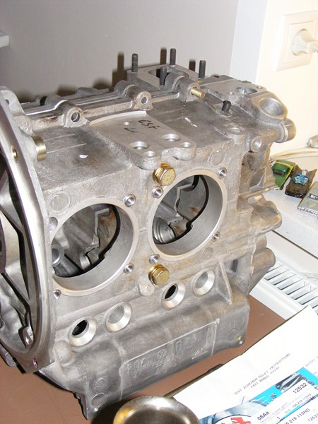

Morgen kommt unser Gehäuse an, ich bin gespannt. Typ4 Zuganker & Passbuchsen.
Re: Bitchspeed 12oocc
Verfasst: Do 23. Mai 2013, 12:16
von John Bitch
Is da und sieht gut aus...

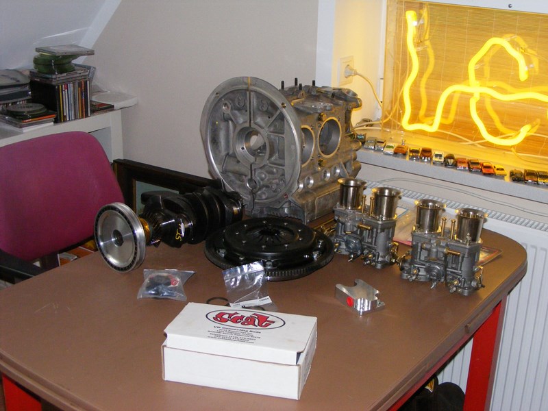

Die Teileecke füllt sich langsam aber stetig.
Kleines Update mit Bildern. Details reich ich nach sobald ich mein Werkzeug daheim hab...
Typ1 Gehäuse mit Typ4 Zugankern und Passbuchsen von den Herren Heuchert & Bock
DSCF0921 (Kopie).JPG (95.04 KiB) 8129 mal betrachtet

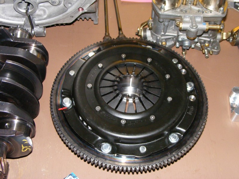

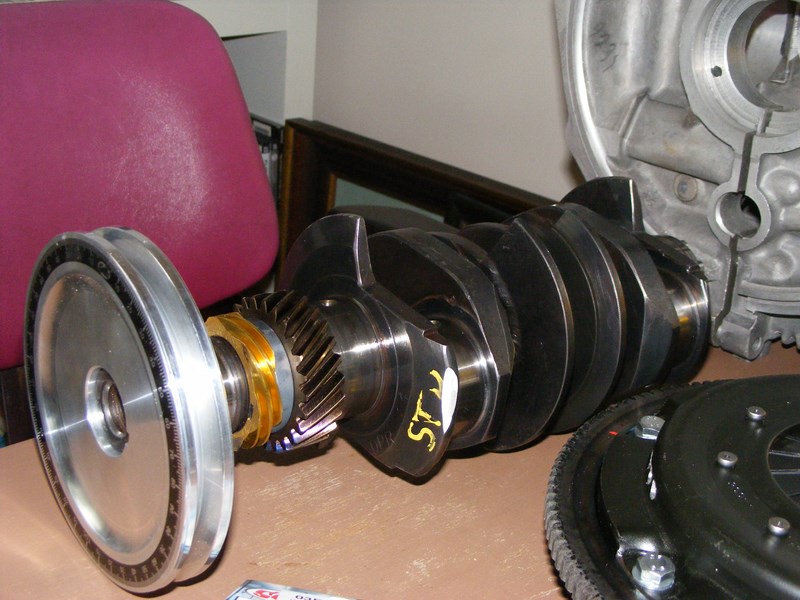

gewuchteter Schwung bestehend aus:
64er Welle
n bißchen leichteres Schwungrad
145mm Riemenscheibe
Stage1 Druckplatte
DSCF0923 (Kopie).JPG (112.14 KiB) 8129 mal betrachtet
DSCF0924 (Kopie).JPG (126.51 KiB) 8129 mal betrachtet
Morgen gehen die 5,4" H-Pleuel zum Umbuchsen zu Orratech.
Hier die ganze Pracht...
DSCF0920 (Kopie).JPG (114.21 KiB) 8129 mal betrachtet
Langsam freu ich mich wie n kleines Kind aufs zusammenbauen. Die ganzen feinen Sachen und ich darf sie kaputtmachen ;-)
