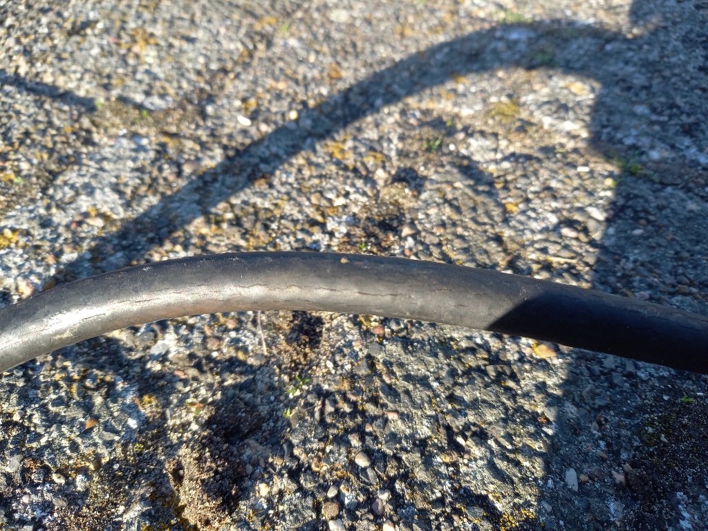

von Meister Eder
Zum Saisonstart waren mal wieder neue Benzinschläuche fällig. Sinnvollere arbeit als die Löschschläuche anzubringen.Bild

von Pini1303
Nimm NBR-Benzinschläuche...
Re: AB-Motor für Emil
Verfasst: Do 30. Apr 2026, 21:56
von Baumschubsa
NBR haben bei mir letztens mit Super Plus vier Jahre gehalten. Dann verteilte sich über den Winter die Tankfüllung nei einer Undichtigkeit in der Nähe des Röhrchens in der Getriebegabel langsam auf dem Hallenboden.
Billigschläuche von eBay halten in einem anderen Käfer mit E10 jetzt seit 2019.
Benzinschläuche scheinen Mittlerweile auch Glückssache zu sein. Am Besten immer ein Auge drauf haben und vorsorglich tauschen. Da bin ich zumindest gerade dabei.
