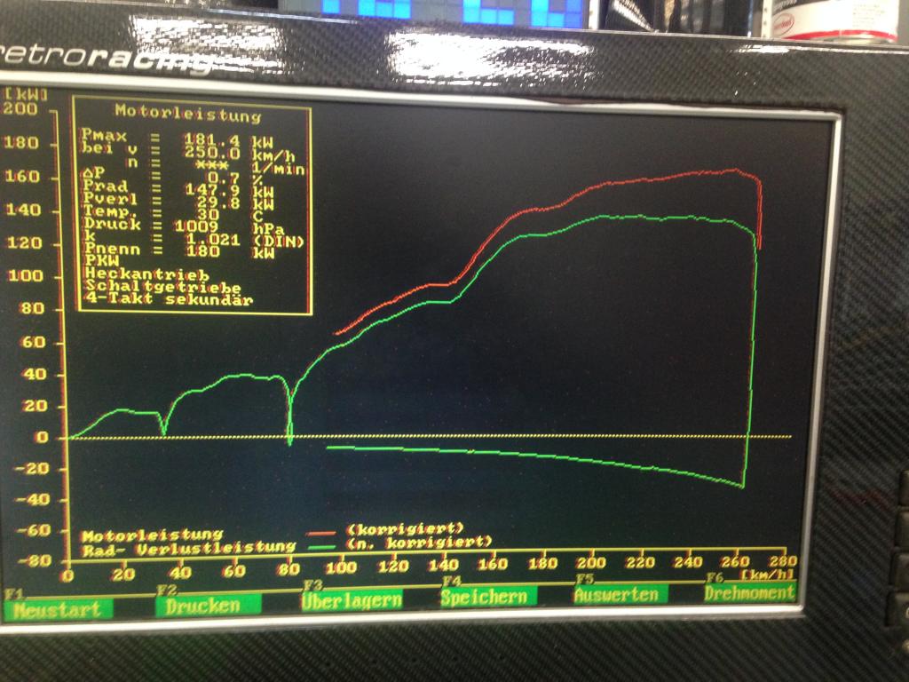

. Ich habe meinen gedrosselten 2,6er abgestimmt. Hatte vorher 280 und jetzt immer noch über 240 mit 290 NM Kommen noch 48er drauf dann wird alles etwas gerader an der Kurve
