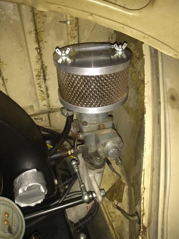

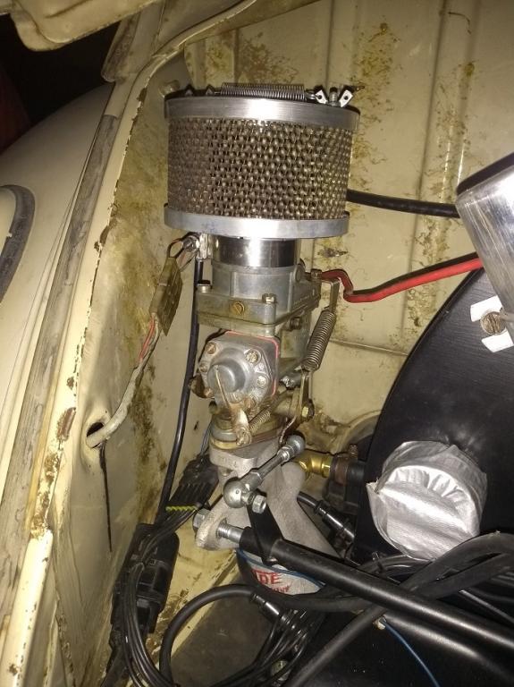

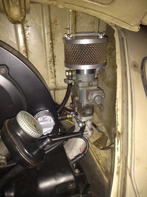

hallo torben,
vielen Dank für deine antwort, aber der motor hat jetzt doppelkanalköpfe bekommen und läuft sehr gut.
35,5/32 ventle wenn ich mich nicht irre, verdichtung weiß ich nicht, brennräume 2.5mm tiefer, 34er vergaser mit tde saugrohren, 2239 nocke, ur alter verteiler mit anderer zündkurve für weniger frühzündung, (kein 010er, muss nachschaun)
und um den conny, den alten flexer, seinen thread nicht zu sehr zu zu müllen, gibts hier mehr bilder von den luftsieben, filter wäre übertrieben
gebastelt hab ich das ganze aus einer 10mm aluplatte und rundmaterial, zusammengeschweißt und abgedreht auf der drehmaschine.
zwei löcher für die gewindestangen und flügelmuttern, fertig.
vorher nachher
vorher nachher

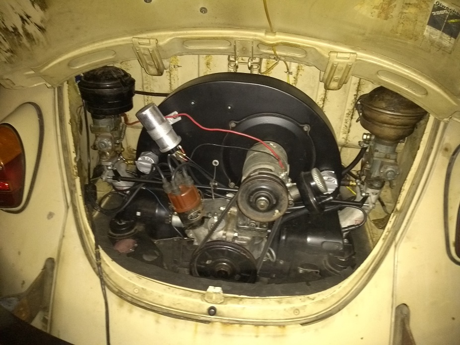

Re: 1904 Einkanal mit 34PCI
grad noch bilder gefunden
.....und um den conny, den alten flexer, seinen thread nicht zu sehr zu zu müllen......
Also, mir gefällt dein "Vintage Zeug", so wie du das auch mit dem naturbelassenen Käfer durchziehst, alles stimmig.
Nett, wie wenig Platz die 34 PCI samit den Filtern brauchen.
Mechanische , alte Benzinpumpe in dem Loch neben dem schönen gusseisernen Zündverteiler würde sich noch gut machen.
Hab auch noch einige Solex 34 PCI Sachen eingelagert für Einkanal (hab ja einige "H"s).
