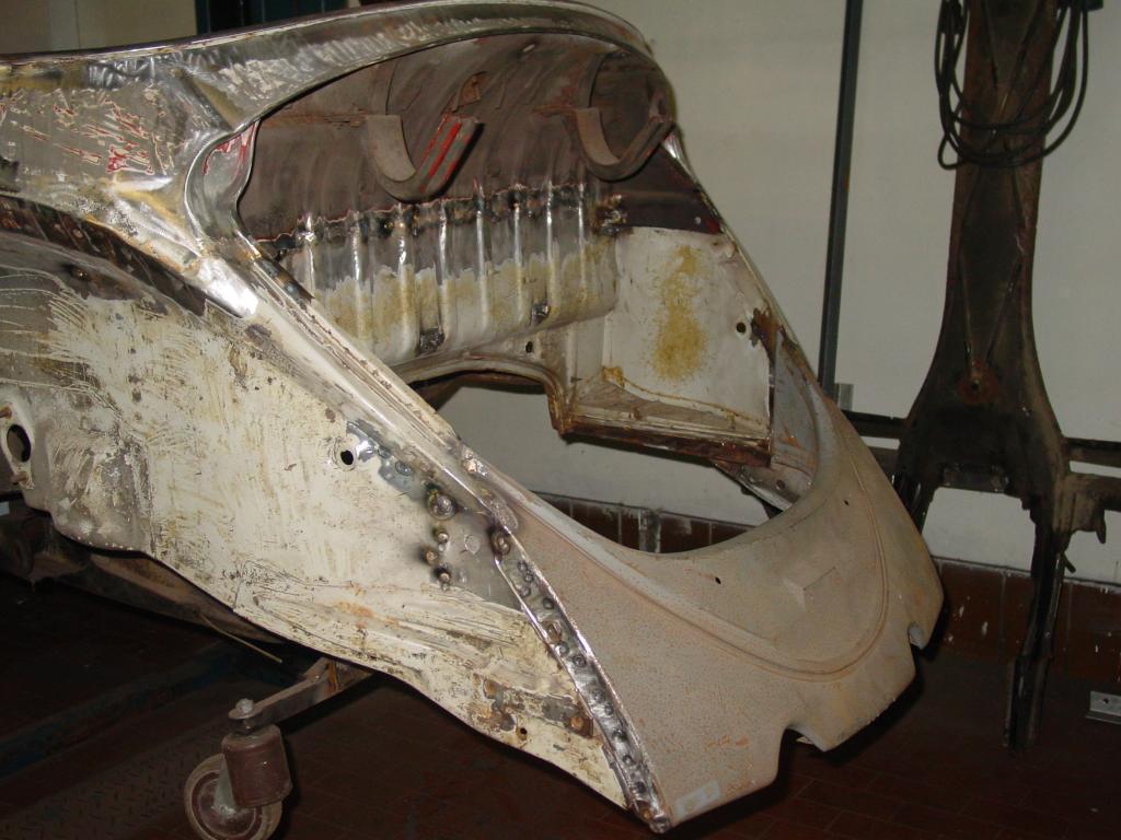

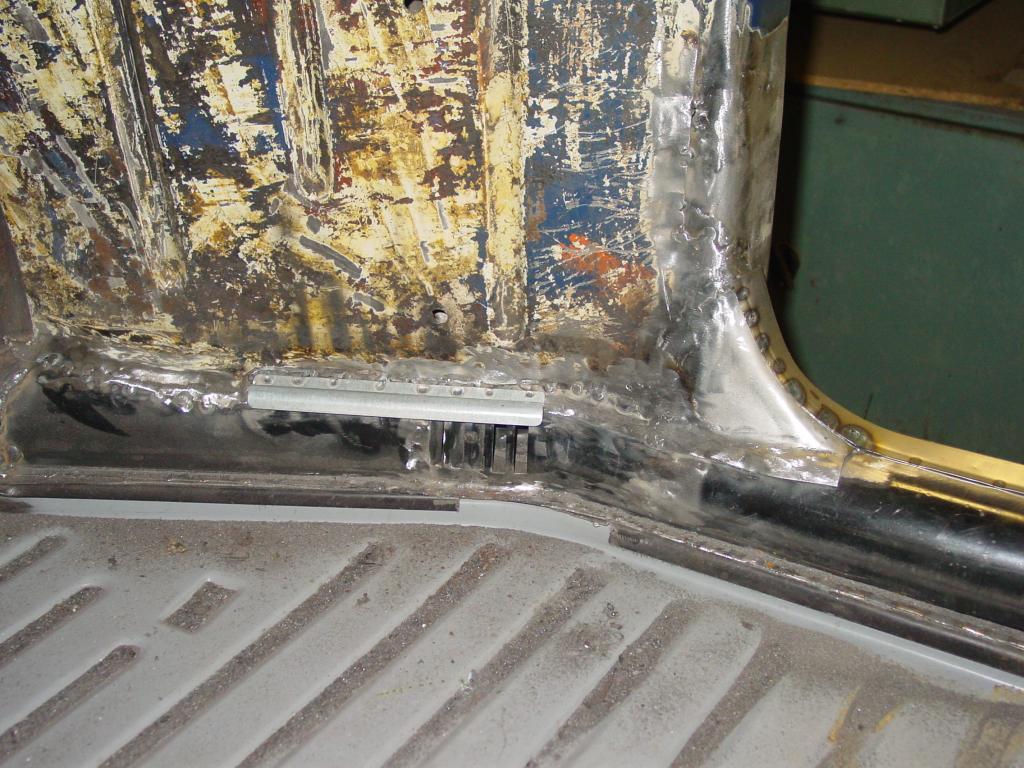

Re: 66er Cabriooohohohoh
Teppichleiste und Führung für Heizungsschieber
- DSC09094.JPG (142.18 KiB) 7011 mal betrachtet
- DSC09095.JPG (105.78 KiB) 7011 mal betrachtet
- DSC09096.JPG (146.27 KiB) 7011 mal betrachtet

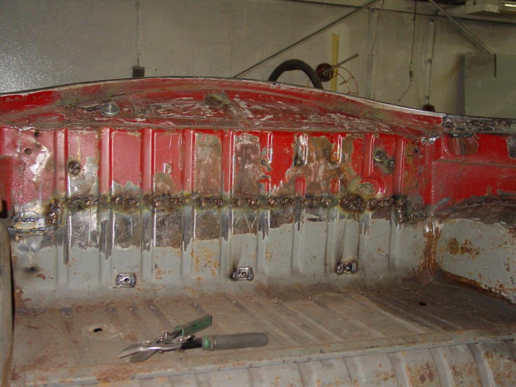

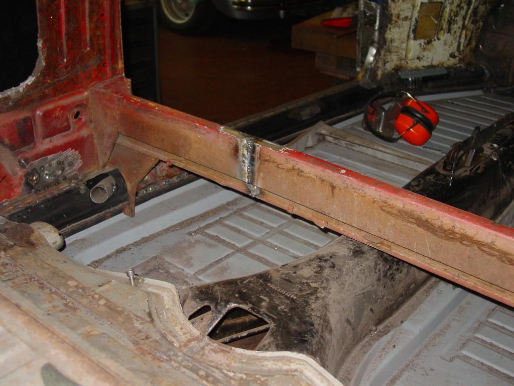

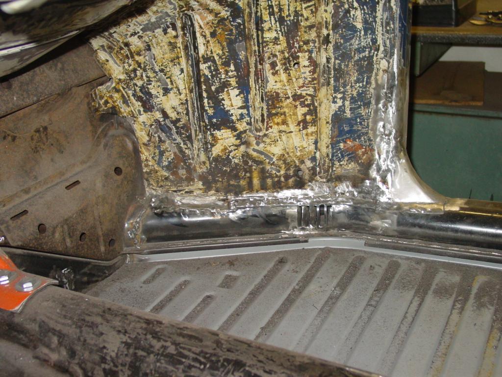

Nun ist hinten auch das A-Blech drin, der Querträger und der Kofferboden geschweißt und viel Kleinkram erledigt.
Das mit dem Querträger war erforderlich, weil die beiden Hinterwagen um satte 15mm in der Innenbreite differierten.
Übrigens:
Das "über die Schulter gucken und ein wenig Smalltalken" läßt sich auch mit anderen Dingen kombinieren, wie Besuche in der AutoStadt, dem ZeitHaus, dem AutoMuseum Volkswagen, einer VW-Werksbesichtigung oder auch mal Mittwochs ein Clubabend. Bin bei der Organisation gerne behilflich.
Übrigens:

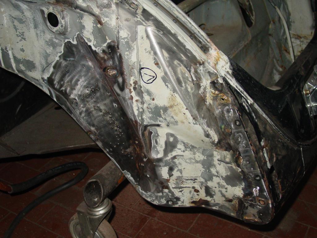

Das Gestänge ist gestrahlt und lackiert worden, aber ganz ordentlich.
Jetzt biegen wir auf die Zielgerade:
Letzte Beularbeiten und die Klemmleisten für die Klappendichtungen.
Montag noch ein büsken Nähte planieren und verladen.

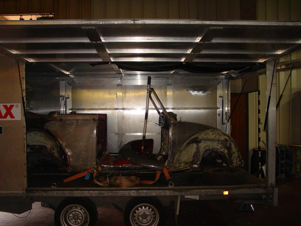

Verpackt und verzurrt.
Morgen geht's zu den Bademeistern in Bönen

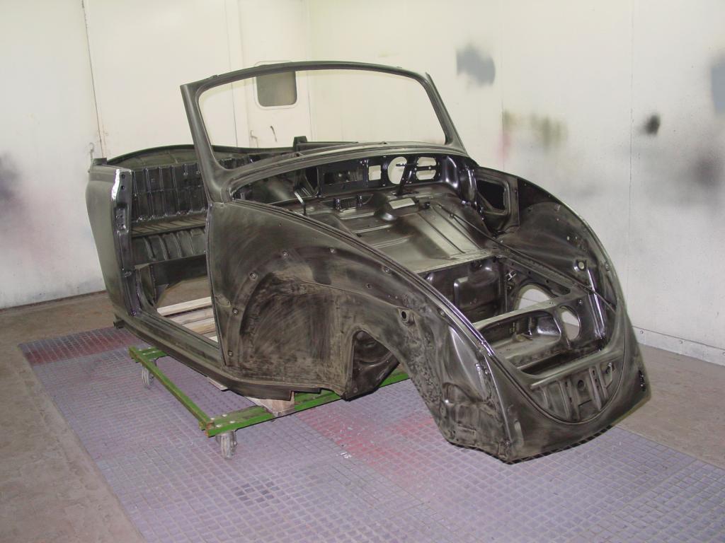

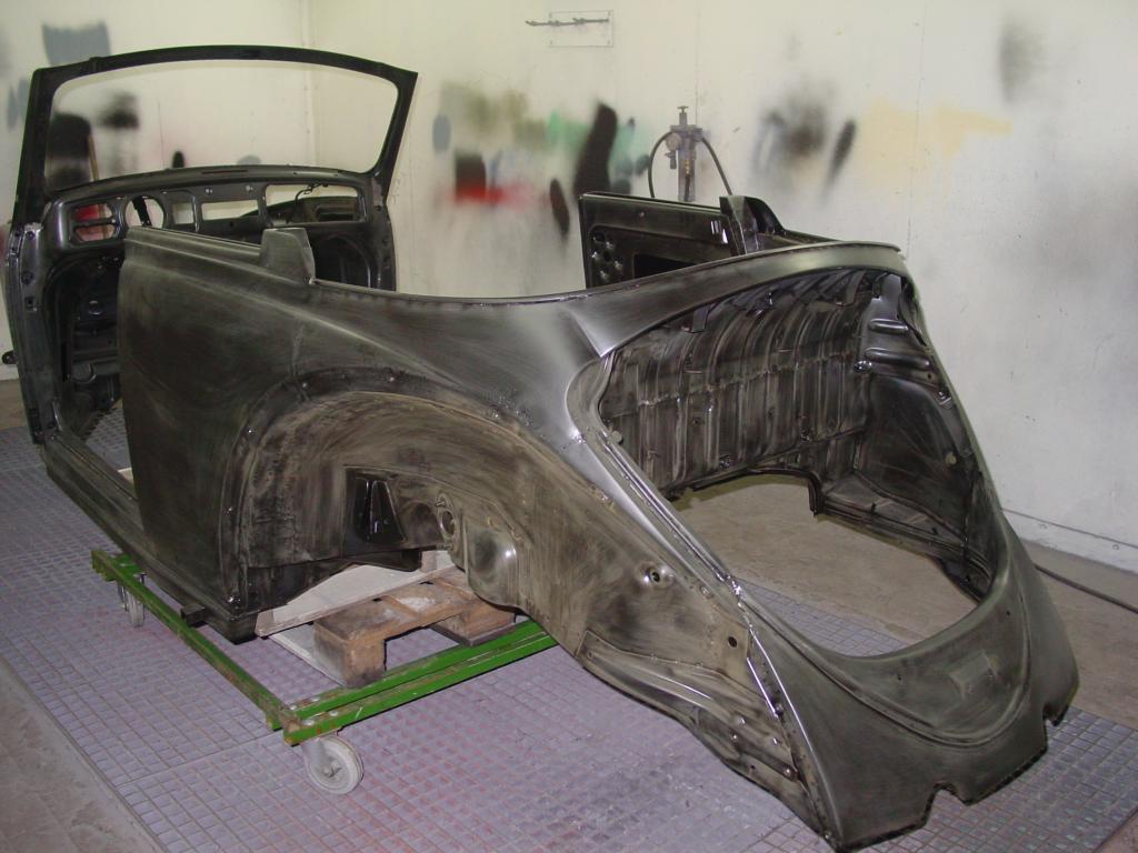

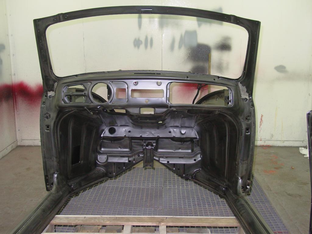

Die Karosserie ist aus Bönen zurück. Wie immer tip-top gemacht.
Gleich mal angepatted für die erste Epoxy-Schicht...
Hallo Volker es sieht ja so aus, als das die KTL-Schicht durch das "Anpatten" teilweise wieder abgeschliffen/beschädigt worden ist. Ist das nicht kontraproduktiv? Gibt es keine "Füller-Schlicht", welche in Sinne "Nass auf Nass" auf die ungeschliffene KTL-Oberfläche aufgebracht werden kann?
In einer Serienproduktion kann ja auch nicht neu geschliffen werden ...oder bin ich da nicht richtig informiert?
Gruss
Stephan
Gruss
Stephan
Es kommt beim KTL ja überwiegend darauf an, daß alle Ecken/Kanten/Hohlräume beschichtet werden.
Und wenn man Dickschicht-KTL aufträgt, ist das meist nicht ganz so glatt wie aus einer Serien-OEM-Anlage. Patten ist schon richtig.
Mein Vater sagte immer : "Ich würde das alles wieder in den Originalzustand zurückversetzen"
- VeeDee
- Beiträge: 3474
- Fahrzeug: 1600Vari/3
So sieht's aus. Die Schicht ist deutlich dicker als OEM und ist auch nirgens durchgeschliffen. Die aufgetragene Epoxy-Grundierung ist zudem ebenfalls rostverhütend, also praktisch der "Doppelmoppel".zickzackzeisig hat geschrieben:Es kommt beim KTL ja überwiegend darauf an, daß alle Ecken/Kanten/Hohlräume beschichtet werden.
