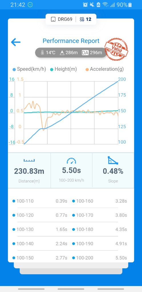

So heute dann noch paar Testfahrten gemacht und paar Zeiten gefahren. Immer mit 2 Personen an Bord. Ist also noch Luft nach oben.

100-200 ist ne echte Ansage...6,irgendwas ohne jegliche Helferlein sind die Balls schon aus Stahl....
Eine Bodenwelle und der Stift hängt ne Handbreit hinten raus:D

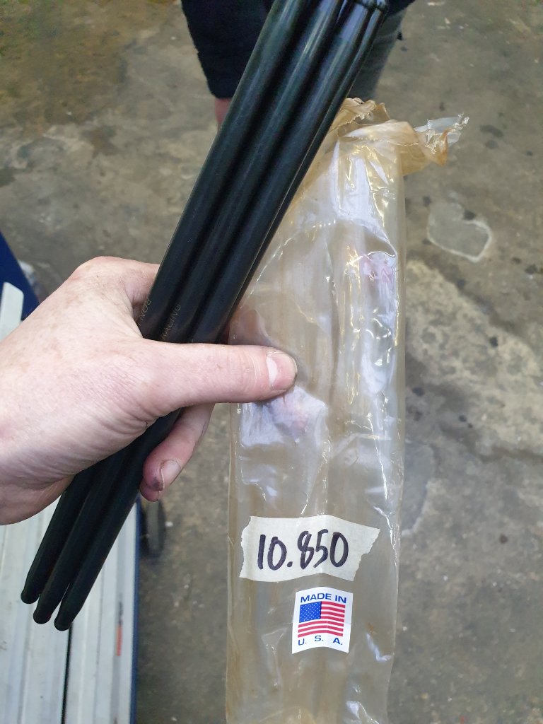

Stösselstangen sind jetzt auch Ron Lummus. Wir hatten immer das Gefühl das die Bergstangen bei höheren Drehzahlen anfingen zu schwingen. Die neuen haben noch mehr Wandstärke und der Motor läuft echt ruhiger bei höheren Drehzahlen.

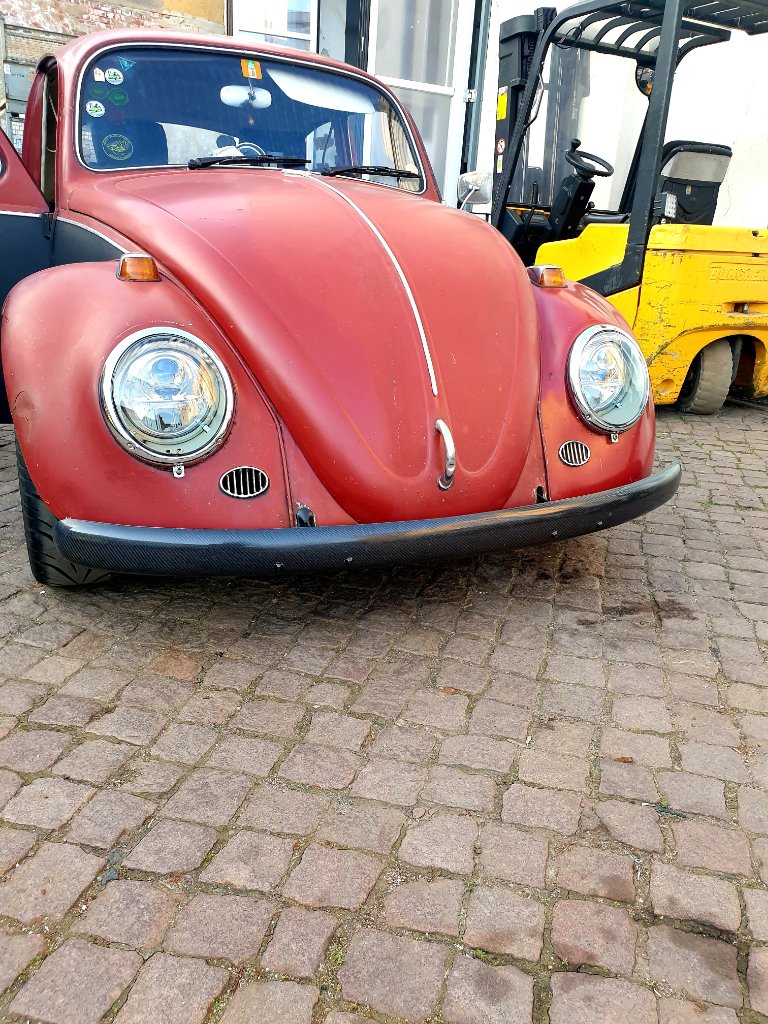

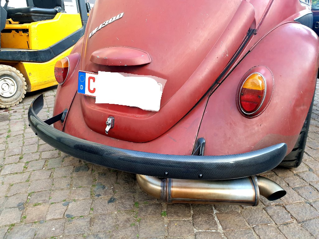

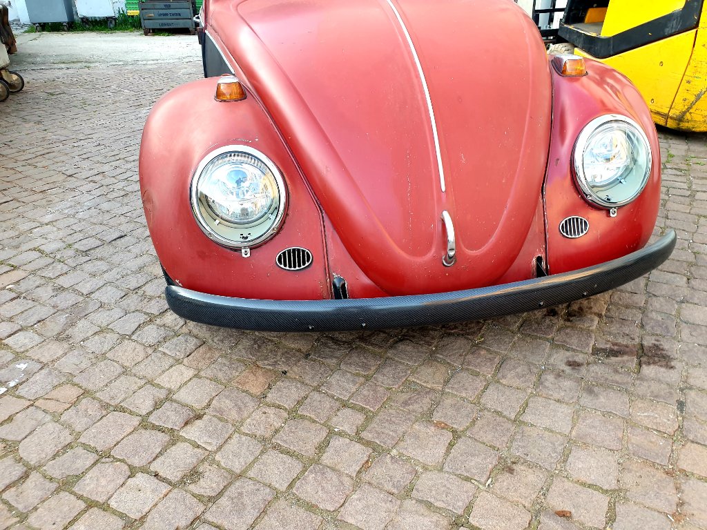

Dann gabs noch was was wir einfach geil fanden.
Carbonstossstangen vorn und hinten inkl. Haltern. Und spart natürlich auch noch paar kg.

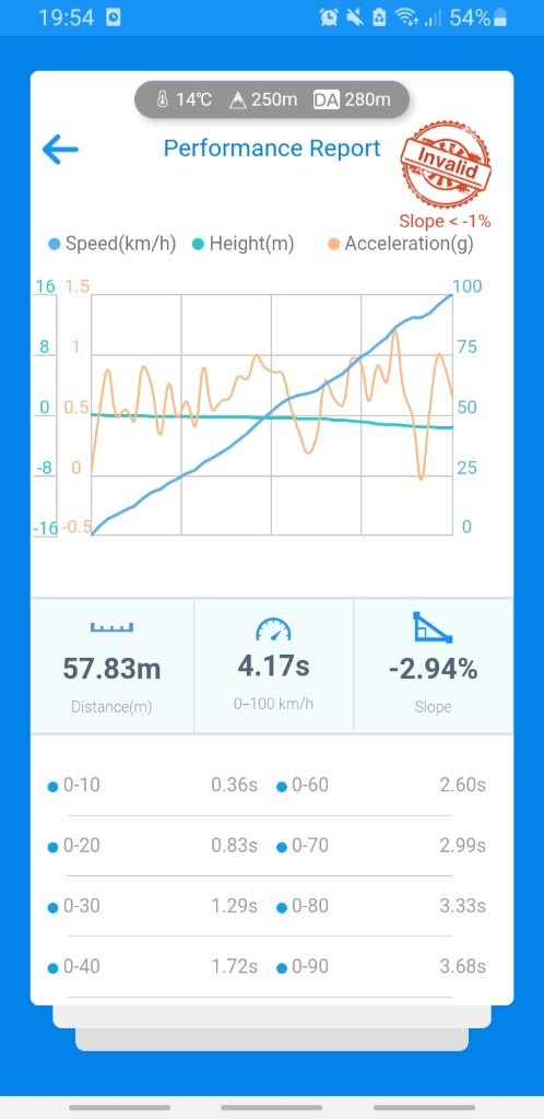

Wir haben dann auch paar Testfahren gemacht. Fuhr sich super und hatte auch immer gut Saft aber die 980er Düsen waren am Ende( 96%-98%) Düsenauslastung.
Also letzten Sonntag 1300er Düsen eingebaut und auch gleich getestet. Super geil 1,5Bar mega Spaß.
Heute dann mal mit der Draggy gefahren und die Zeit bestätigt unser Bauchgefühl. Man muss noch zur Zeit sagen das wir zu zweit im Auto waren und der Tank war voll. Und im 3. Gang bei ca 130km/h hatten wir Wheelspin.
Wir sind 2x gefahren und 2x gleiche Zeit.

und wo, bitte, gibts die Halter ?
Re: 2276 The Best of the Rest
Verfasst: So 4. Jun 2023, 07:28
von sebi2276
Guten Morgen,
Die Halter für die Stoßstangen gibt's beim Richie Webb in England.
Grüße Sebastian

Sehr geiler Fortschritt. Ihr fahrt e85 oder? Richie ist seit einiger Zeit im carbon Fieber :)
Im 4. Gang permanent 0,5g im Nacken ist schon heftig. Wie siehts bei euch eigentlich mit getriebe aus?

Der Richie hat echt alles in Carbon aber das sieht dann unlackiert scheiße aus. Und lackieren geht nicht weil man den Patinafarbton ja nie wieder so hinbekommt.
