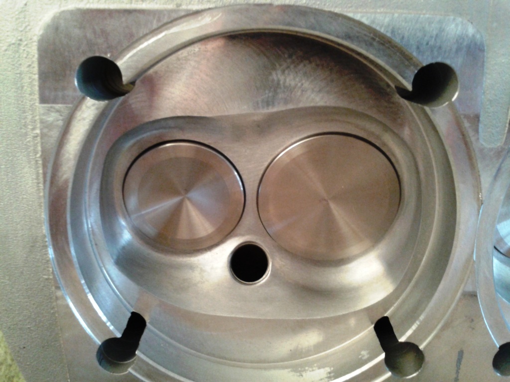

Mal zwei Bilder von Brennräumen, die ein Motorenbauer bei freier Gestaltung formen durfte. Einziges Manko, ich hatte mal mit nem Freund vor ca. 20 Jahren da schon drin rumgepfuscht :( Zu erkennen an der der Zündkerze gegenüberliegenden Seite :oops:
2013-08-15 18.00.56.jpg (217.52 KiB) 9113 mal betrachtet
2013-08-15 18.00.46.jpg (183.67 KiB) 9113 mal betrachtet

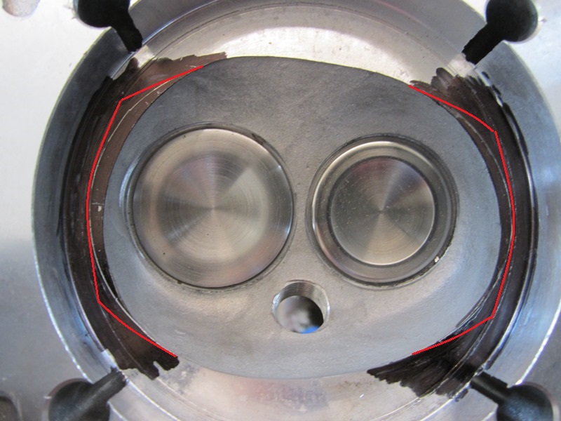

Stevo_L hat geschrieben:ist es "besser" den ringspalt komplett entlang der zylinderwand zu führen und dann oben und unten "gerade" rüber in die niere (rot) oder nur die kontur der niere erweitern und nur an einem punkt bis an die zylinderwand? (s/w angeritzt)
sind 041er im rohzustand mit 39/35,5er Ventilen gewesen
Mahlzeit,
das würde mich auch mal interessieren. :confusion-scratchheadyellow:
MfG,
http://bugfans.de/forum/resources/image/29551
Jürgen N.
Beiträge: 1740
Käfer: 53er Käfer Cabrio
Wohnort: 71706
Re: der ideale Typ1 Brennraum
Beitrag von Jürgen N. »
schwarz weiss angeritzt.

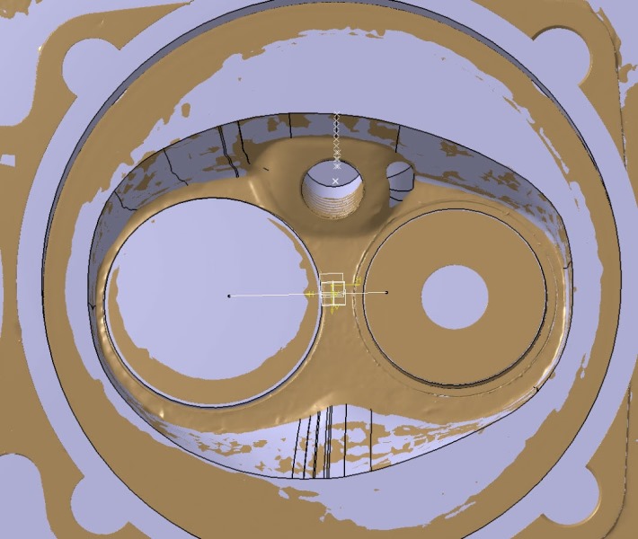

So, nachdem das Thema etwas abgeflaut ist und es nun endlich bei meinen Köpfen weiter geht, wollte ich euch mal die ersten Bilder vom 3D vermessen zeigen.
Das modellieren kann nun beginnen :lol:
mfg
2016-01-25 (2).jpg (67.45 KiB) 7913 mal betrachtet
2016-01-25 (1).jpg (81.12 KiB) 7913 mal betrachtet

Tweek hat geschrieben:So, nachdem das Thema etwas abgeflaut ist und es nun endlich bei meinen Köpfen weiter geht, wollte ich euch mal die ersten Bilder vom 3D vermessen zeigen.
mfg
....und du machst nun was fürn muster rein?...brille?
theo
Was alles geht wenn man das Werkzeug hat :up: Ich muss alles per Hand fideln :confusion-waiting: Ich bin mal gespannt, wie es in echt aussieht 8-)
