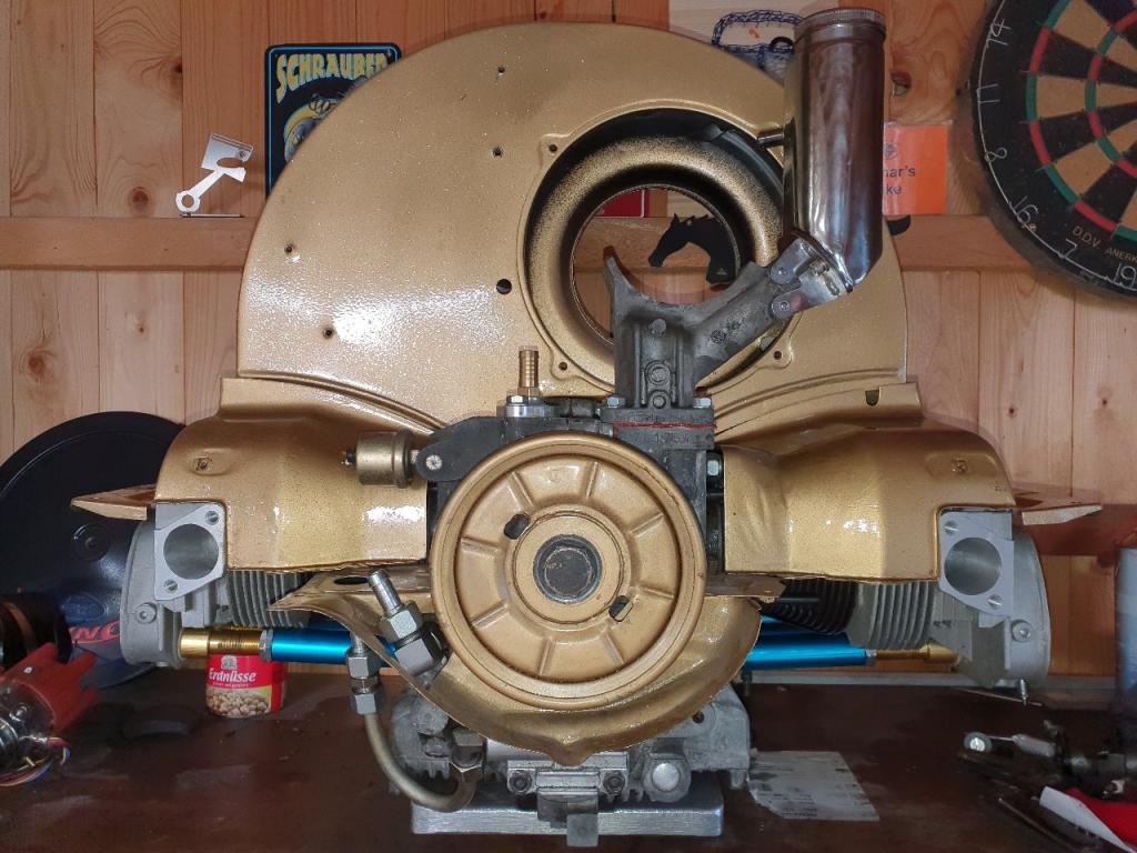

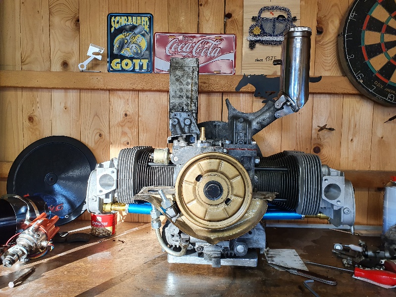

Re: Darf's etwas mehr sein? Aufbau 2287ccm
Weiter gehts.
- 20210402_175758.jpg (253.64 KiB) 5780 mal betrachtet
- 20210402_183943.jpg (271.14 KiB) 5780 mal betrachtet

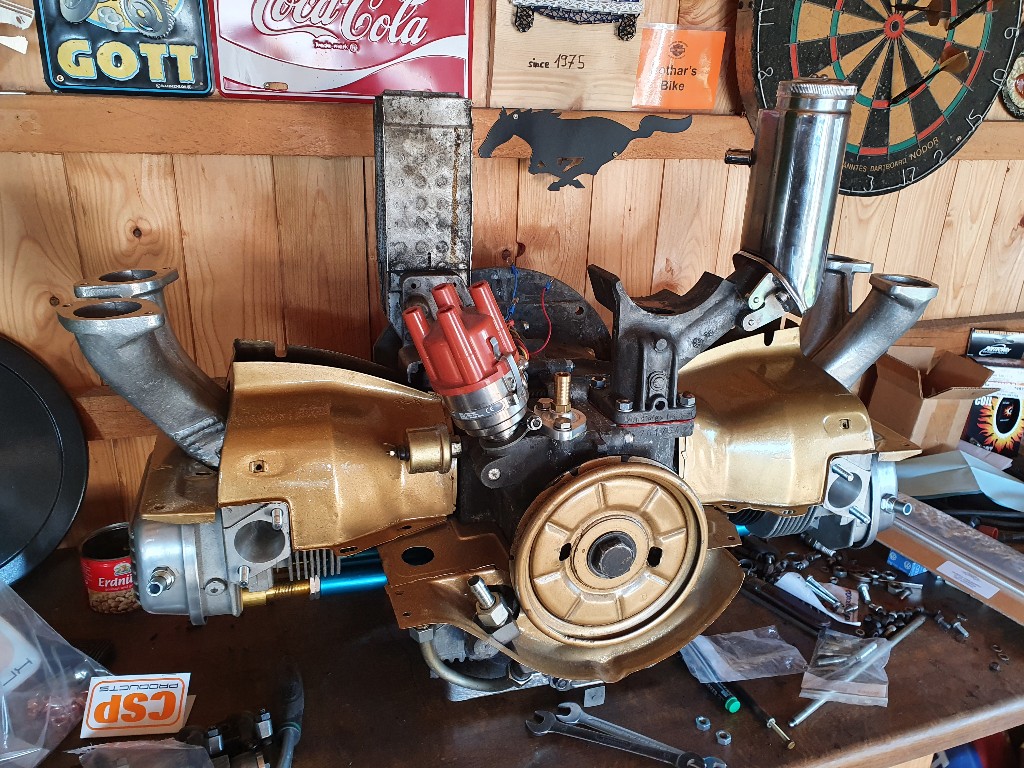

Neue pics
- Ölblass
- 20210403_162842.jpg (129.23 KiB) 5693 mal betrachtet
- Mal probehalber
- 20210403_172441.jpg (114.37 KiB) 5693 mal betrachtet

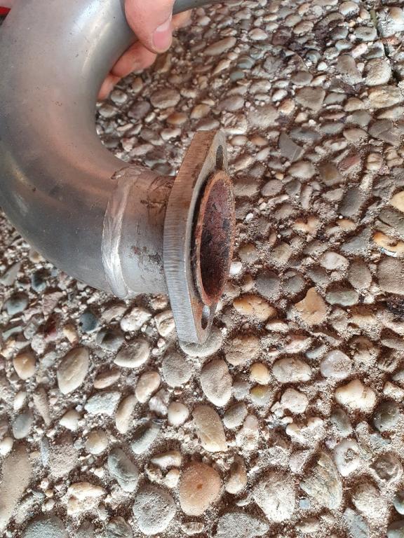

Gibts für die flansche spezielle dichtunfen?
Hab angst dass das nich dicht wird.
- 20210403_174630.jpg (120.65 KiB) 5692 mal betrachtet
Hallo Lothar,
wir haben am 1200er Sauger den selben Krümmer gehabt.Das wird mit jeder Dichtung richtig abdichten...Da du aber grössere Auslässe haben wirst,musst du wohl auf etwas aftermarketmässiges Zurückgreifen müssen.
Die CSP Kupferdichtungen ,wenn du dich für dieses entscheiden solltest,müssen auf jeden Fall nach dem erstem Warmwerden nachgezogen werden!Aber dann gehen sie eigentlich..
Mir gefällt der Erdnuss-Ölfilter...oder Erdnussöl-Filter ??
Der motor ist ordentlich breit geworden. Um wieviel denn?
Einen verschiebbare auspuffanlage ist wohl pflicht.
Wie löst du das mit der nicht passenden verblechung?
Ist ja alles schon lackiert.
Metal Mike hat geschrieben:Mir gefällt der Erdnuss-Ölfilter...oder Erdnussöl-Filter ??
* ist meine dose für die schrauben....
- crazy-habanero
- Beiträge: 1847
das ist ein sehr guter einwand...bullitom hat geschrieben:Der motor ist ordentlich breit geworden. Um wieviel denn?
5mm sind es sicherlich pro seite...
am wenigsten aufwand wäre es blechstreifen anzusetzen....
die löcher für die ansaugstutzen sind auch dermaßen von zu klein...
wird wahrscheinlich eher pragmatisch die lösung...

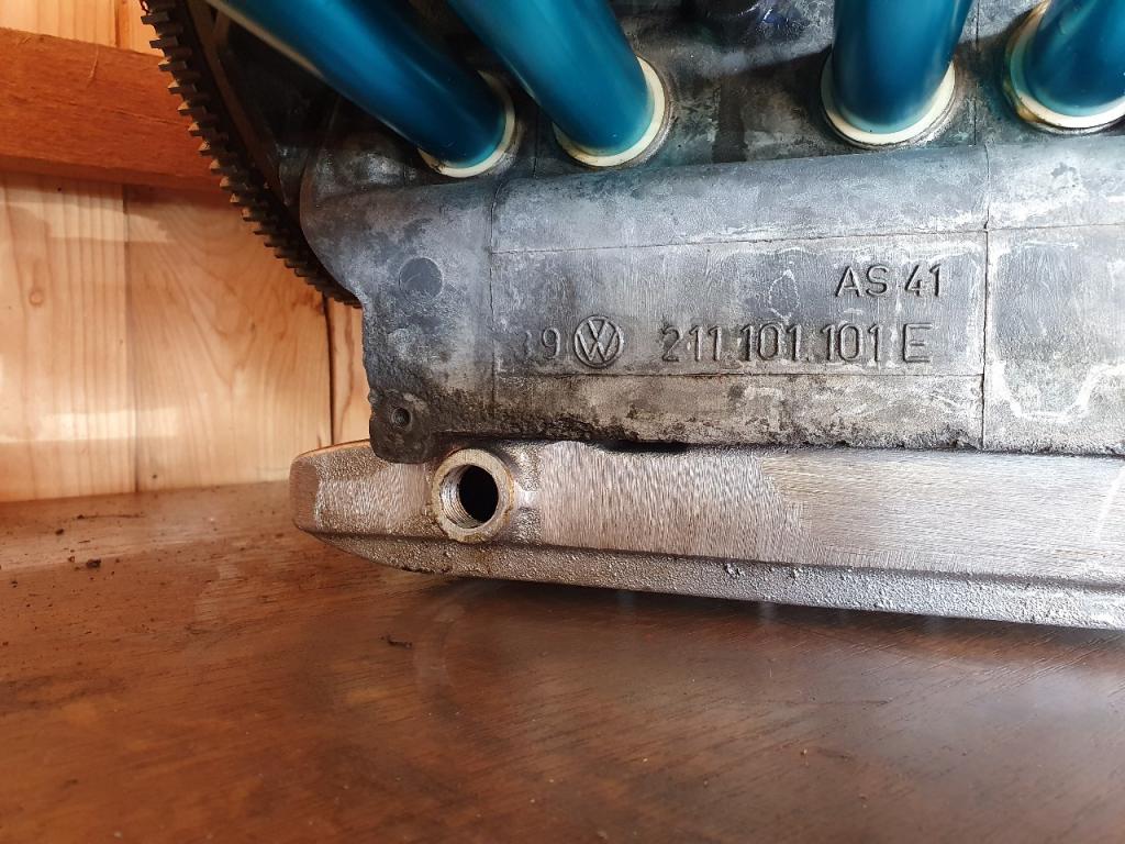

So,
Mühsam ernährt sich das eichhörnchen
Hab mal alle bolzen soweit eingesetzt und andere kleinigkeiten

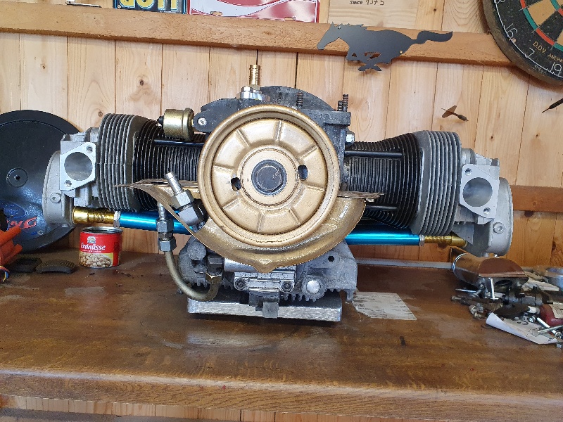

so,
untere verblechung ist angepasst und dran,
stößelstangen angepasst, kipphebel montiert, ventilspiel eingestellt
so langsam wirds...
