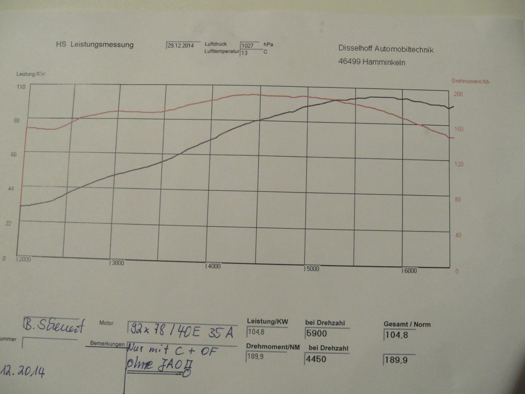

Verfasst: Mo 29. Dez 2014, 21:19
Ohne den JAO Koch lief es deutlich besser :mrgreen:
Leistungsdiagramm 29.12.2014.JPG (117.52 KiB) 9813 mal betrachtet

Erzählt der C oder der OF den BF was jetzt die Veränderung hervorgebracht hat?
Re: Abstimmung auf Prüfstand
Verfasst: Mo 29. Dez 2014, 22:21
Tja, das ist etwas peinlich für den JAO :mrgreen: Der JOA hat sich in die Grundeinstellung eingemischt und die Ermittlung der Lage des KW Sensors persönlich in die Hand genommen. Leider hat er in der Bedienung eine Stroboskoplampe mit integrierter Verstellung deutliche Defizite. Außerdem ist ihm der Wechsel zwischen der Vorder- und Rückseite des Motors auf den Orientierungssinn geschlagen. Dies führte zu Unklarheiten im Bezug auf die richtige Position von VOR, oder Nach OT und die Drehrichtung des Motors. Daraufhin wurde dem OF ein Wert von 82° Grad übermittelt, bekräftigt durch den aufwärtsgerichteten dicken Daumen, eine nochmals erfolgte Nachfrage seitens OF wurde ebenfalls positiv beantwortet. Der Tatsächliche Versatzwert ist aber 62° :roll: Dadurch lief der Motor teilweise mit Spät- bzw. zu wenig Frühzündung. Wie der JAO ja schon selber festgestellt hat, wenn es vernünftig werden soll - selber machen.
Wir, also OF und C geben hiermit die Strafe (denn Strafe muss sein :mrgreen: ) bekannt:
1. Din A 3 große, rote Aufkleber in Herzform auf sämtlichen Fahrzeugen des JAO mit dem Wortlaut "I love Schleicher Cams"
2. Betreten der heiligen Hallen von OF nur auf Knien und Sprechen nur bei Aufforderung seitens OF.
3. Verbot der Teilnahme, Einmischung, Anbiederung etc. im Bezug auf Nockenwellen während Konversationen in Schrift-, Münd-, Elektronischer Form.
4. Bei Vorlagen von Material der Fa. Schleicher (z.B. Kataloge, Verpackungen von Nockenwellen, auch ölig etc.) im öffentlichen Raum, hat ein sofortiger Kniefall zu erfolgen und das Gesicht muss zum Boden geneigt werden.
Wir geben uns allerdings keiner Illusionen hin, dass diese Maßnahmen zu längeren Beeinträchtigungen seines Selbstbewußtseins führen werden. Die geschätzte Wirkung wird vermutlich nach 5 - 6 Minuten wieder verklungen sein und wir müssen uns seine völlig aus der Nase herbeigezogenen Tuning Weisheiten anhören müssen.
Verfasst: Mo 29. Dez 2014, 22:36
Stimmt...
140PS sind 1641ccm Werte wenn man eine richtige Nockenwelle einbaut!...und das sogar mit Vergasern:-)
Verfasst: Mo 29. Dez 2014, 23:10
Das passt so nicht. Im Kopf liegen noch ein paar PS. dann müsste ich aber größere Ventile verbauen. Man kann nicht so einfach hochrechnen. Aber dafür lebt mein Motor noch und hat sogar 2 Tage Prüfstand überstanden :mrgreen:

Poloeins hat geschrieben:Stimmt...
Die Auslegung ist top für einen haltbaren und alltagstauglichen Straßenmotor.
Ich glaube nicht, daß Bernd 100PS/liter angepeilt hat, dafür braucht er wirklich andere Komponenten.
Always Aircooled
Verfasst: Di 30. Dez 2014, 08:43
von 4takter
Mit der richtigen Nockenwelle wird der Offset zur Nebensache :mrgreen:. Da kann man gern mal 20° daneben liegen. Ich verstehe nicht warum hier immer Äpfel mit Birnen verglichen werden. Bernd ist niemals mit dem Anspruch angetreten den Motor mit der kürzesten Halbwertzeit zu bauen. :angry-boxing:
Ich glaube das Produkt entspricht mindestens seiner Erwartungshaltung.

4takter hat geschrieben:Mit der richtigen Nockenwelle wird der Offset zur Nebensache :mrgreen:. Da kann man gern mal 20° daneben liegen. Ich verstehe nicht warum hier immer Äpfel mit Birnen verglichen werden. Bernd ist niemals mit dem Anspruch angetreten den Motor mit der kürzesten Halbwertzeit zu bauen. :angry-boxing:
Genau so :up: Wenn mich noch mal die Langeweile übermannt und Geld, für das ich keine andere Verwendung habe, findet, dann denke ich noch mal über Veränderungen nach. Erst einmal muss jetzt das Kraftstoffsystem im Fahrzeug angepasst werden, dann wird gefahren und weiter denke ich jetzt nicht!
Da der Lars ja sowieso gerne alles vermischt, dann schmeiße ich mal meine Fünfziger ins Rennen, serienmässige 150PS/ Liter.
