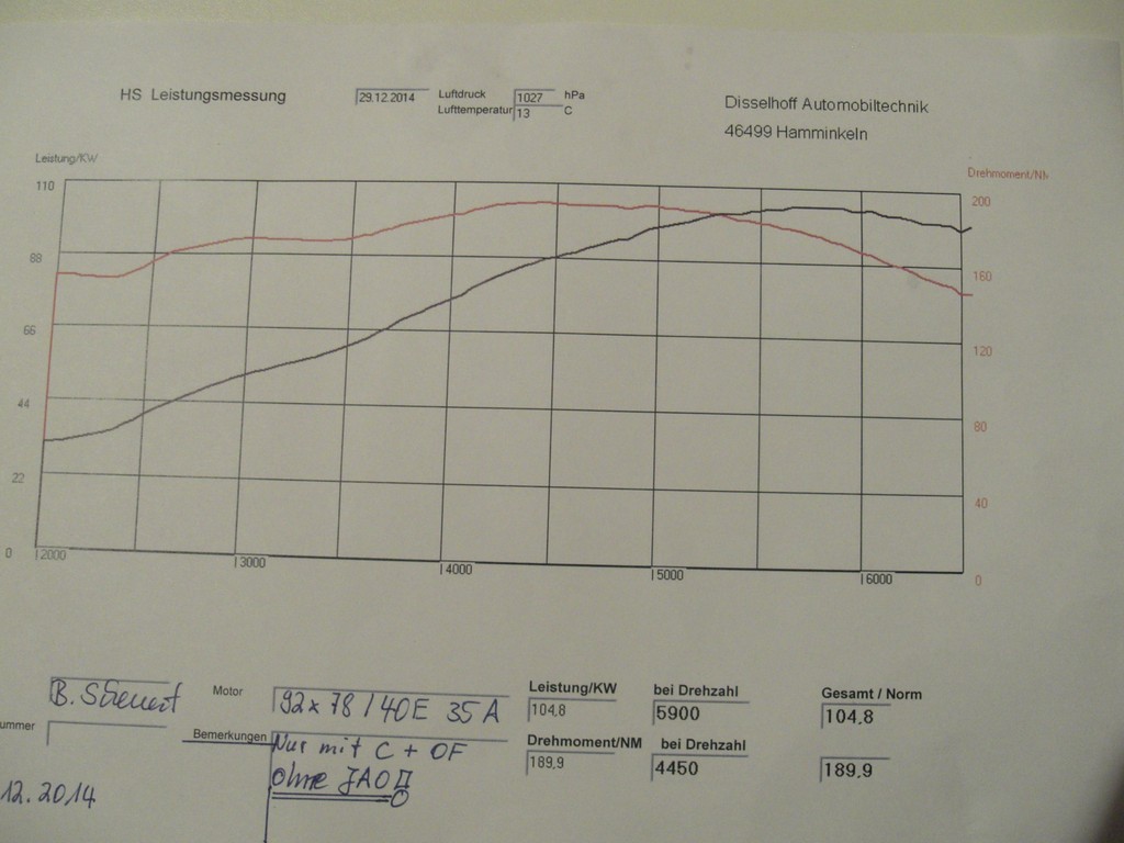

Beiträge: 9138
Re: Abstimmung auf Prüfstand
Ohne den JAO Koch lief es deutlich besser :mrgreen:
Leistungsdiagramm 29.12.2014.JPG (117.52 KiB) 9802 mal betrachtet

Erzählt der C oder der OF den BF was jetzt die Veränderung hervorgebracht hat?
Aircooled Greetings
Beiträge: 9138
Tja, das ist etwas peinlich für den JAO :mrgreen: Der JOA hat sich in die Grundeinstellung eingemischt und die Ermittlung der Lage des KW Sensors persönlich in die Hand genommen. Leider hat er in der Bedienung eine Stroboskoplampe mit integrierter Verstellung deutliche Defizite. Außerdem ist ihm der Wechsel zwischen der Vorder- und Rückseite des Motors auf den Orientierungssinn geschlagen. Dies führte zu Unklarheiten im Bezug auf die richtige Position von VOR, oder Nach OT und die Drehrichtung des Motors. Daraufhin wurde dem OF ein Wert von 82° Grad übermittelt, bekräftigt durch den aufwärtsgerichteten dicken Daumen, eine nochmals erfolgte Nachfrage seitens OF wurde ebenfalls positiv beantwortet. Der Tatsächliche Versatzwert ist aber 62° :roll: Dadurch lief der Motor teilweise mit Spät- bzw. zu wenig Frühzündung. Wie der JAO ja schon selber festgestellt hat, wenn es vernünftig werden soll - selber machen.

Beiträge: 16922
Stimmt...
140PS sind 1641ccm Werte wenn man eine richtige Nockenwelle einbaut!...und das sogar mit Vergasern:-)
Beiträge: 9138
Das passt so nicht. Im Kopf liegen noch ein paar PS. dann müsste ich aber größere Ventile verbauen. Man kann nicht so einfach hochrechnen. Aber dafür lebt mein Motor noch und hat sogar 2 Tage Prüfstand überstanden :mrgreen:
