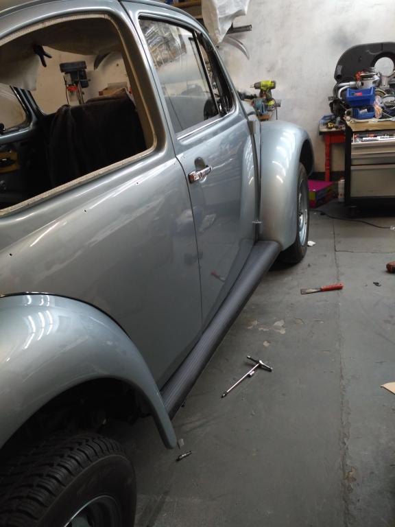

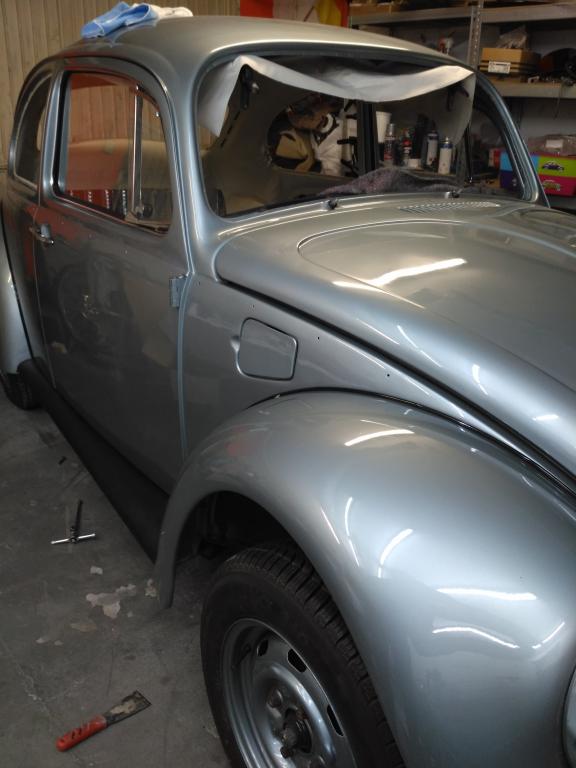

So hab ich es im Schaltplan auch gesehen. Heute hab ich ihn mal auf die Räder gestellt und die Kotflügel montiert.

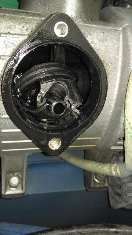

Neuer Zylinderkopf ist drauf. Wie gehört die ASB auf den Kopf? Das sieht irgendwie falsch aus. Ist das richtig, dass da nur ein Dichtring zwischen gehört? Ich meine nicht, dass sie leicht nach vorne geneigt ist, sondern den großen Abstand zwischen Flansch und Zylinderkopf.

muss nur einer drauf.
schau mal genau, ob nicht noch ein alter drinnen klemmt, die sind oft sehr gut verpresst, dass man die kaum sieht.

Diese Dichtringe sind teilweise kaum sicht - oder spürbar, so stark haben die sich in den Sitz gepresst.
Wollte das auch nicht glauben das da so ein Ring im Kopf sitzt, habe sie dann aber mit einem spitzen Schraubendreher aushebeln können.
So wie es bei dir ausschaut kann es sehr gut sein das da noch der Ring drinsitzt.

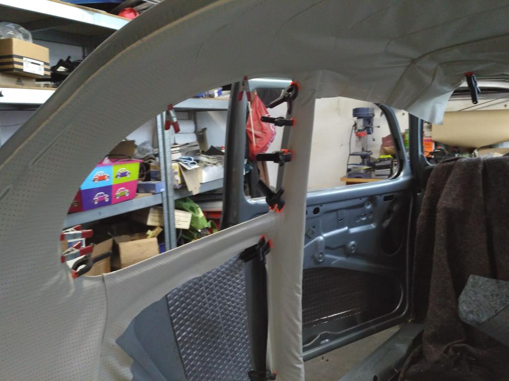

Super, dann schau ich morgen mal nach. Heute haben wir das Häuschen innen gedämmt und den Himmel.... Naja, ist doch schwieriger als gedacht.

Es war nicht ein alter Dichtring, sondern gleich zwei. :D

Na Toll, den gibt es auch einteilig? Das war echt ne kack Arbeit. Ist auch nicht perfekt geworden. Es sind noch ein paar Falten drinnen. Vorne konnte ich noch nicht vollenden, da mir eine Spannstange fehlt. Wenn er vorne gespannt ist zieht er sich noch etwas glatter.
Gestern habe ich die Türen fertig montiert und die Kotflügel mit Keder und Trittbrettern ausgerichtet. Die Haubendichtung die an der Haube befestigt wird ist so dick, dass ich sie nicht mehr schließen kann. Ich muss mal schauen ob man da was einstellen kann.

Nimm einen Fön und erwärme die Falten im Himmel, dann gehen die raus!
