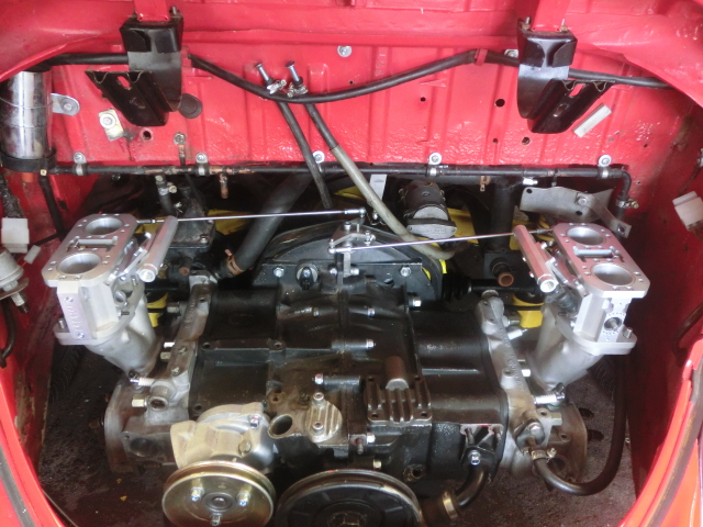

jetzt hat der Foxi immerhin schon mal wieder einen Motor drin.
Leichtbau ist auch ein Thema:

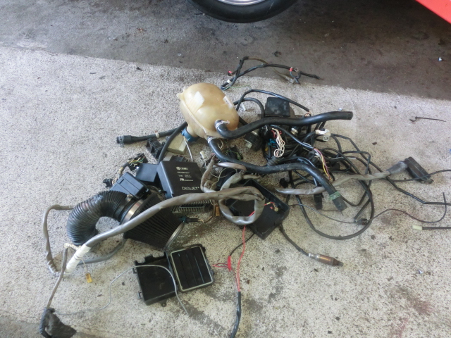

Ca. 10kg Elektroschrott entfernt :music-rockout: :music-rockout:
Mit dem Rohrwerk gehts eng her

Sach amal Uwe,muss man da zum Öleinfüllen den Motor auf den Kopf stellen?Oder wo ist der Öleinfüller :?:
Grüße vom anderen Wasserschwein Turner

Turner hat geschrieben:Sach amal Uwe,muss man da zum Öleinfüllen den Motor auf den Kopf stellen?Oder wo ist der Öleinfüller :?:
Schnell mal die Karre aufs Dach legen zum Öl auffüllen?
Da kann auch nur ein Schwabe drauf kommen. :laughing-rofl: :laughing-rofl: :laughing-rofl:
Wir Bayern sind natürlich schlauer.
Wir drehen das Auto nur 90° zur Seite und füllen beim Zylinderkopf/Ventildeckel ein. :character-oldtimer:

Nachdem wir nichts gehört haben,denke ich du bekommst das Öl auch nicht über den Ventildeckel rein,da da zu viel Kunstoff im Weg ist :D
Ich hab das bei mir im Seitenteil schon ausgeschnitten,die Idee war gut :crying-pink: Als Nebenefekt komm ich jetzt auch besser an die Vergaser :laughing-rofl:
Ich hätte da auch eine Befüllgerät von unten im Angebot,da bei der Passerati typtronic auch keine Einfüllöffnung vorhanden ist,nur eine Ablauföffnung :confusion-scratchheadyellow:

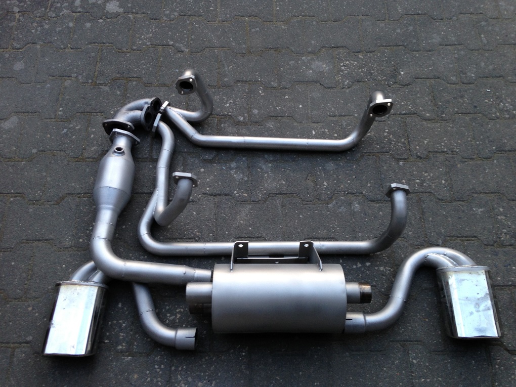

Ich meine den Auspuff. Stange oder was angepasstes? Der Sound interessiert mich sehr? Wenn ich den Motor so sehe, klingt der sicher nur geil! Trichter!!!!! :music-rockout: :music-rockout: :music-rockout: :text-thankyouyellow: Wir würden da auch echte Thüringer Ostbratwürste mitbringen! Sonst verhungern wir ja bei Weißwurscht. ;)
Auspuff von der Stange passt nicht, das ist ein Fleischi Eigenbau !
Thüringer Bratwurst,da steh ich voll drauf,die ist Super. Wehe du kommst ohne ! :character-oldtimer: :D
Fleischi

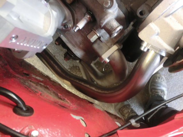

Bin ja nicht sooo der Saugertyp..aber der Krümmer hat ziemlich viel was ich als Laie für nicht Leistungsfördernd halte...
Fox 4
Beiträge: 2523
Re: Fox on the run !
Beitrag von Fox 4 »
Richtig, wurde den Original nachgebaut nur schmäler und in Edelstahl,wollte der Tüver der den Motor eingetragen hat so haben.
Das sind die Kompromisse die Mann eingehen muß wenn Mann Tüv haben will.
Ja ich hätte auch lieber was mit gleich langen Krümmerrohren, aber er hat darauf bestanden sonst keine Eintragung.
Ohne Tüv kann jeder! :character-oldtimer:
Fleischi
