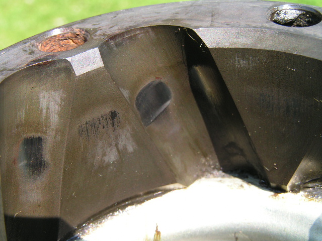

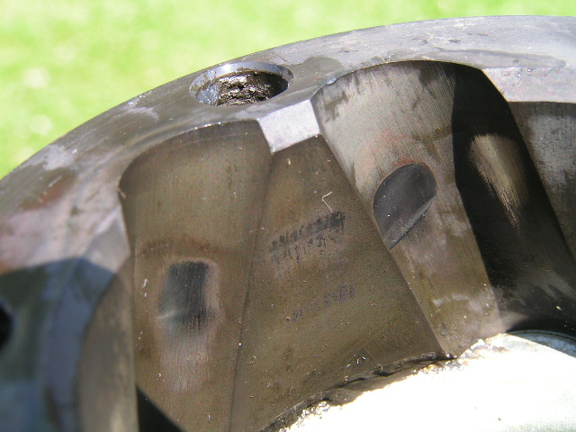

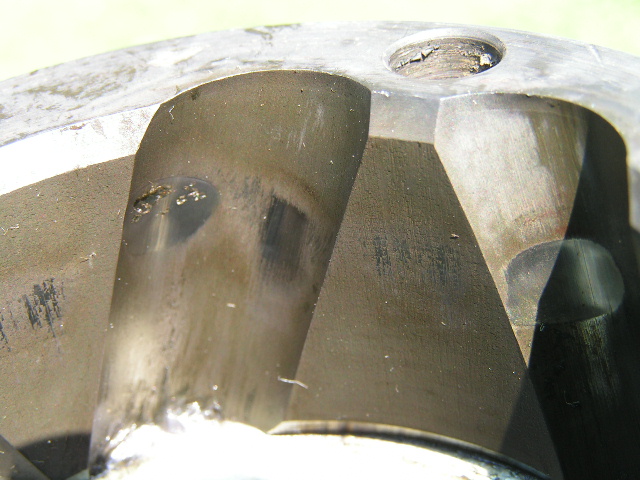

Moin zusammen ,
ich hab jetzt mal eine Gelenkwelle zerlegt und ein Gleichlauflager geöffnet . So sieht es aus , ich denke , da sind schon heftige Tragspuren dran . Würdet ihr sie rausschmeissen ? Ich freue mich über jede Antwort .
Hier die Bilder :
Ich denke , die haben es hinter sich , oder ?
Sven

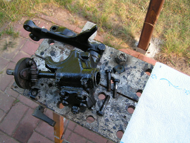

Moin ,
ich versuch noch mal , hier eine Antwort zu bekommen :roll: . Die Manschetten der Traggelenke sind hin . Kann man nur die Manschetten ersetzen , oder müssen die Traggelenke der Traghebel ausgetauscht werden ? Wie bekomme ich die Traggelenke ohne Presse raus ?
Bitte um Tips !
Danke
Sven

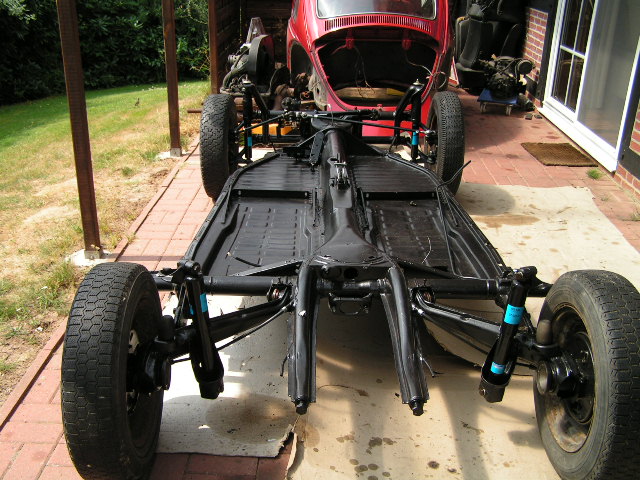

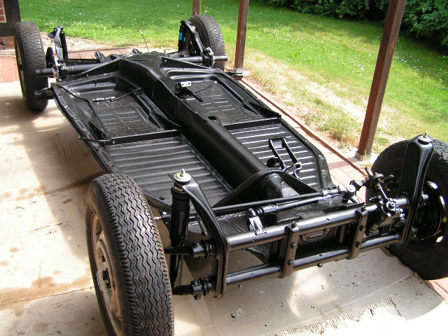

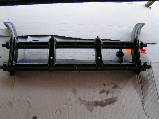

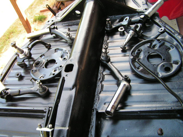

So , wieder etwas weitergekommen . Hier das (überholte) Vorderachspuzzle :
neue Traglager , neue Gummis
neuer Vorderachskörper mit Blattfedern
Jetzt warte ich noch auf die nächste Teilelieferung , dann hab ich alles für die neue Bremsanlage und Fahrwerk . Damit wird die Bodengruppe dann fertig . Spurstangen und Gelenkwellen kommen auch neu .

So , hab nun die Bodengruppentherapie hinter mir . Alle Lager , Gelenke , Bremsen komplett neu , Dichtungen , Manschetten , Vorderachskörper , Stossdämpfer und Spurstangen neu .
Als nächstes noch die Züge und Pedalerie , Stabi sowie Bremsleitungen und HBZ rein , dann soll es eigentlich mit dem Motor weitergehen . Das Automatikgetriebe wollte ich unangetastet lassen , oder würdet ihr die Mitnehmerscheibe , Druckplatte und Ausrücklager vorsorglich tauschen ? Wie gesagt , das Auto ist ewig nicht mehr gefahren .
Wie mache ich eine vernünftige Motorrevision , was gehört alles dazu ?
Danke für eure Meinungen .
