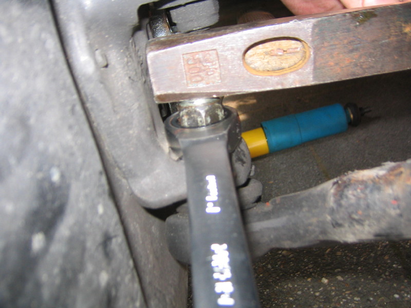

Da ich ja ein Freund von einfachen und preiswerten Lösungen bin, hier mal meine anfangs improvisierte Lösung die sich aber mittlerweile als Standard etabliert hat. Alles was man braucht ist ein Schlosserhammer oder ein passendes Distanzstück.

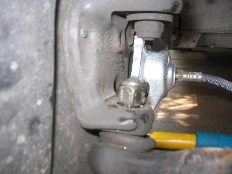

Der konische Bolzen des unteren Traggelenks lässt sich mit dem eigenen Gewinde aus dem Achschenkel drücken. Einfach den Hammer zwischen die Muttern legen und die untere Mutter gegen den Hammer schrauben - fertig. Da die originalen Muttern etwas flach sind und wegen der wenigen tragengenden Gewindegänge gern etwas leiden, nehme ich jetzt eine Radmutter mit passendem Gewinde (meine stammt von einem Volvo 740). Das geht so perfekt das ich den großen teuren Ausdrücker von meiner Wunschliste gestrichen habe.
Das obere Gelenk bekommt man vom Achsschenkel indem man den Exzenter dreht und um den Exzenter vom Traggelenk zu bekommen reicht eigentlich ein solider Ausdrücker für Spurstangenköpfe.

Genau deshalb lackiere ich den Achsschenkel vor dem Einbau damit ich später was kaputt kloppen kann.
Meine Methode zeichnet sich gerade durch minimalste Belastung des Achsschenkels aus und der Lack bleibt unbeschädigt. Ich hatte aber schon Achsschenkel die nach deiner Methode demontiert wurden - die habe ich gleich dem Schrottkerl übereignet und selbst beim Prellen braucht der Bolzen etwas Druck in die richtige Richtung um zu wissen wo er hin soll.
