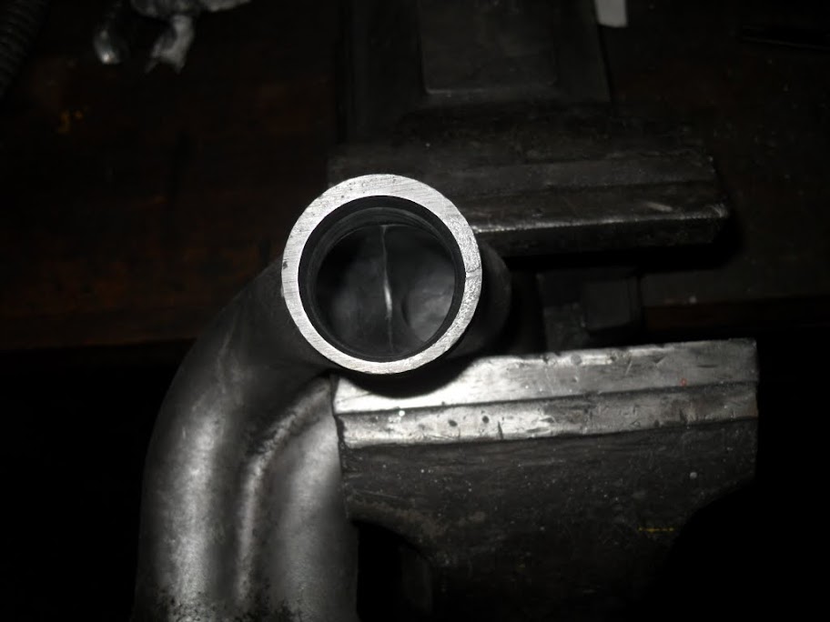

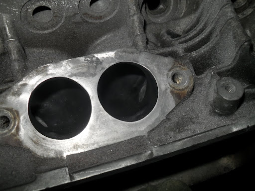

So...Update...

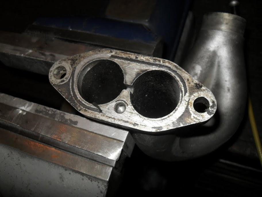

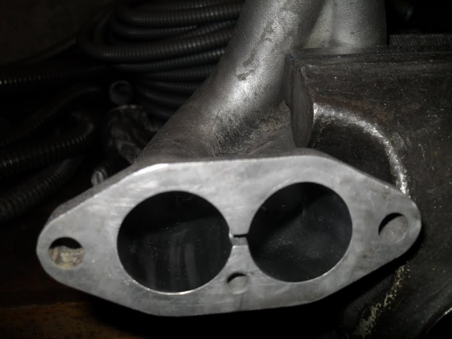

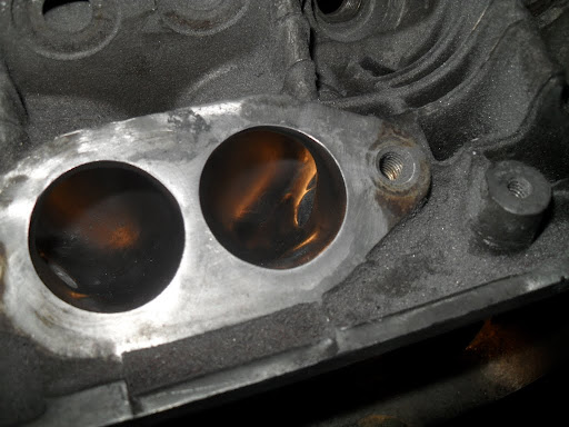

Saugrohre vom 44PS damit mehr Fleisch zum bearbeiten habe..
Dremel XXL(ars)
Alt bewährtes Werkzeug...

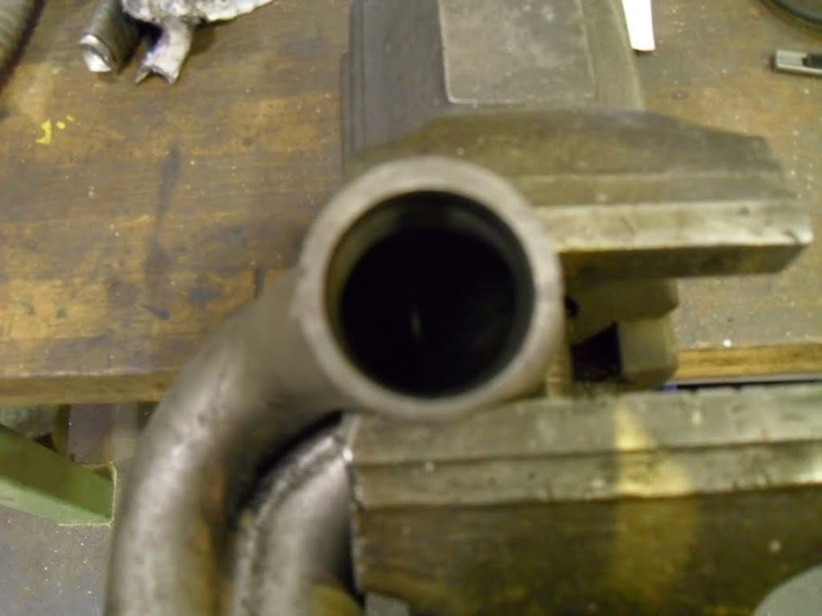

Da hat das Saugrohr mehr Fleisch als das vom 50Ps.Deswegen kann ich da ein Querrohr reinmalchen das etwa 2mm mher Durchmesser hat als das was beim Suagrohr dabei war;-9
Schon garnicht schlecht...

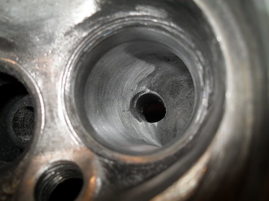

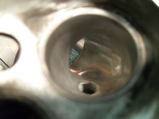

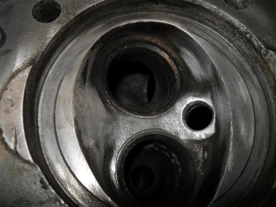

Dann habe ich die Köpfe von EP abgeholt...und AB...
Nur das beste für den Alltag:-D

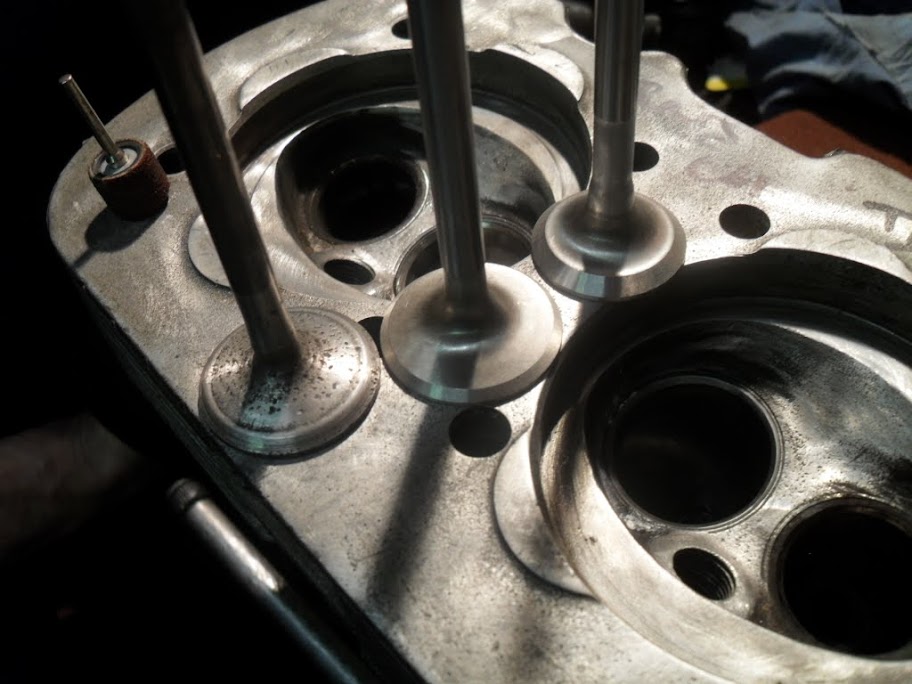

Erster Schliff...
Ventilvergleich;-)
Noch viel Arbneit drin;-)

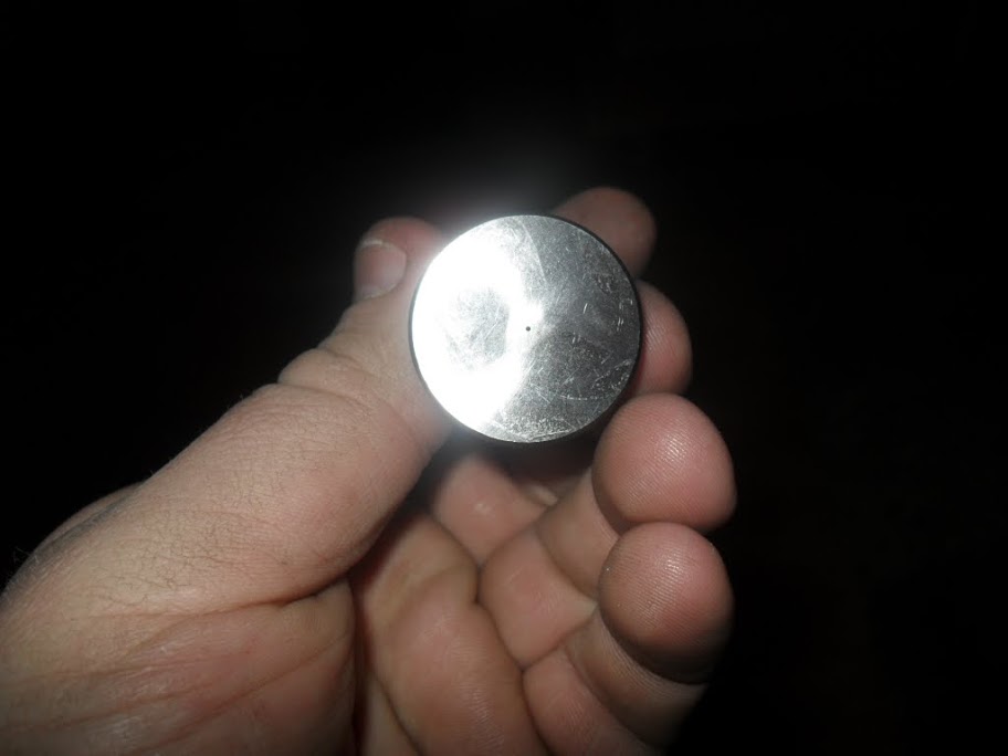

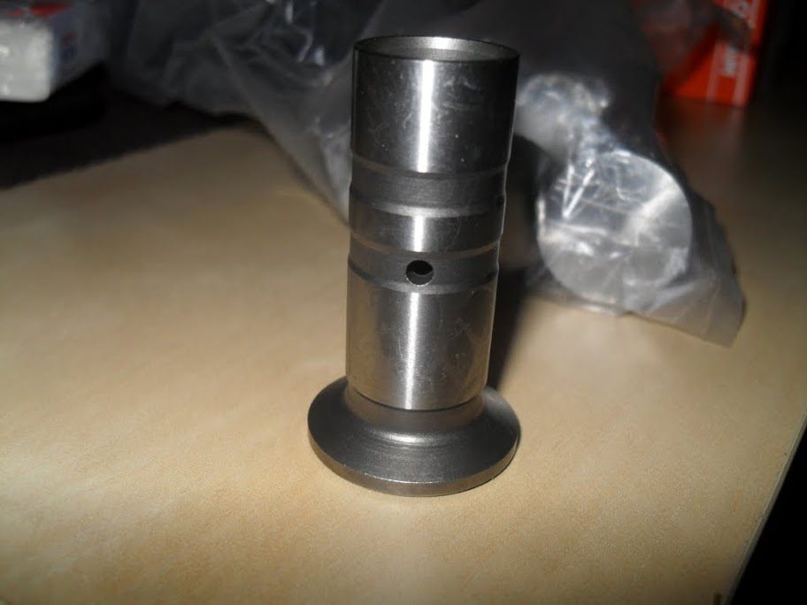

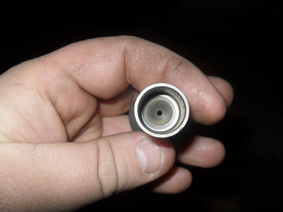

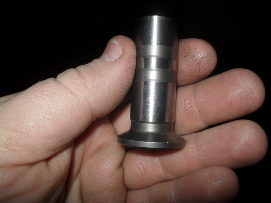

Dier Stössel von Hoffmann...superleicht heisst in dem Fall 72gramm...aber dafür sind sie Konkurrenzlos billig...
Mit Loch um die Nocke zu schmieren???

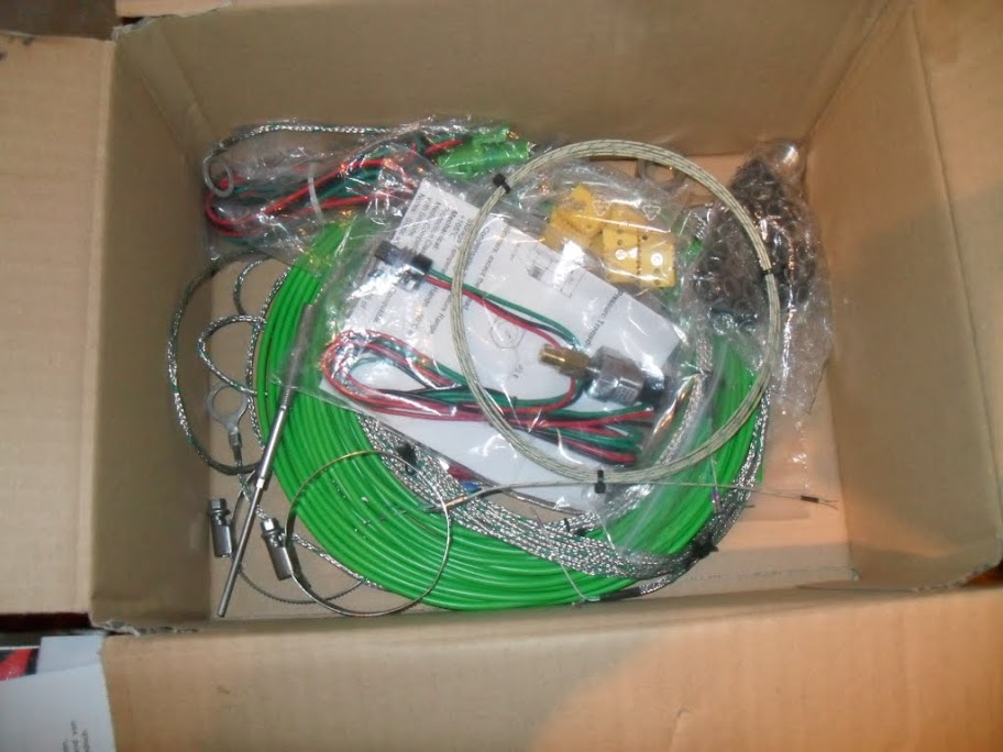

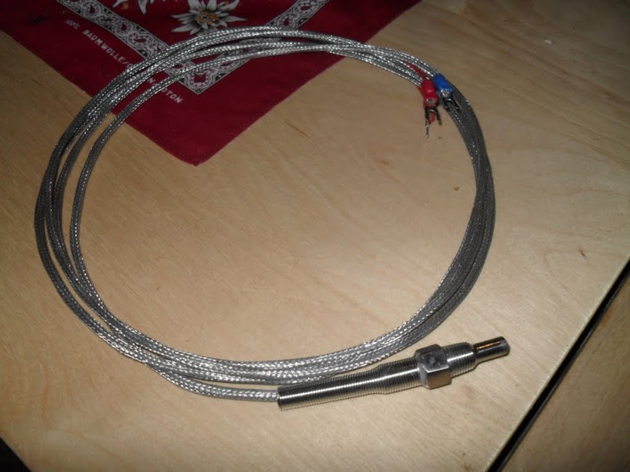

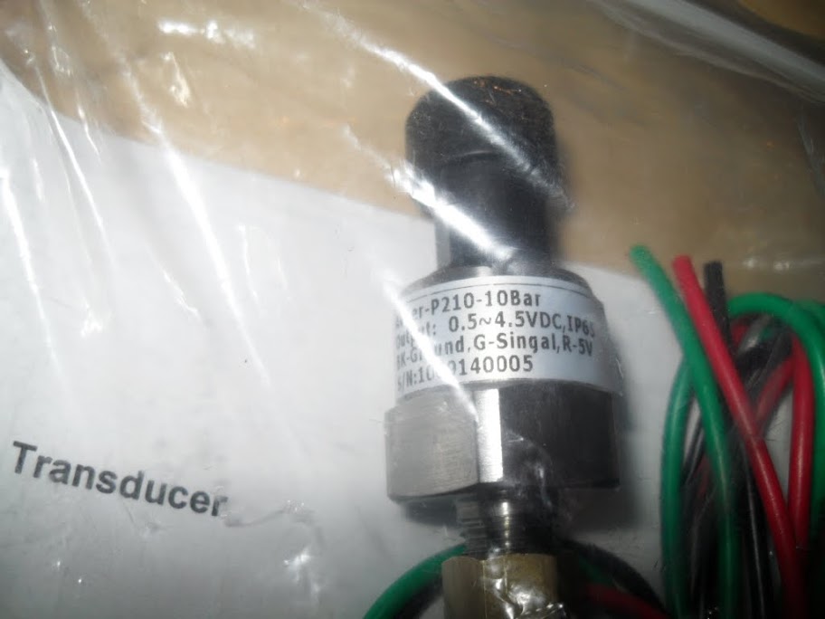

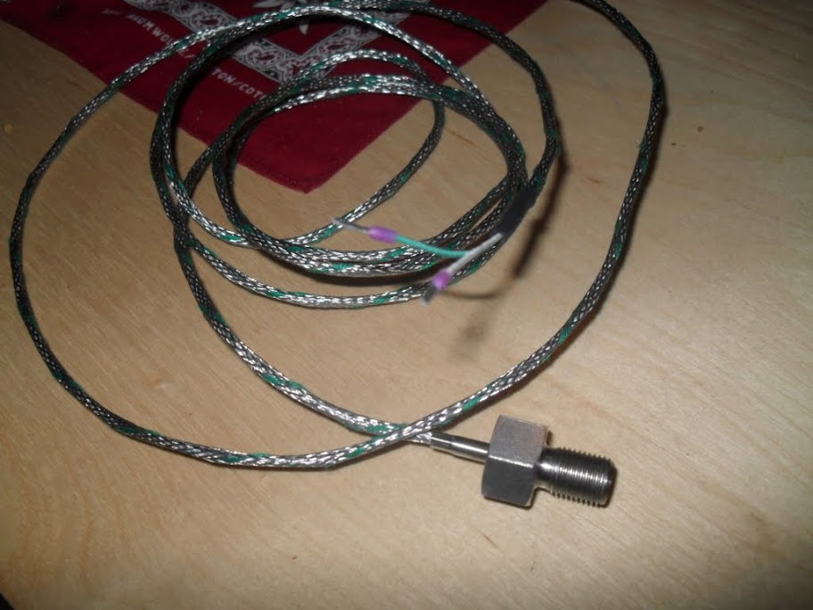

Sensoren von Gerd...

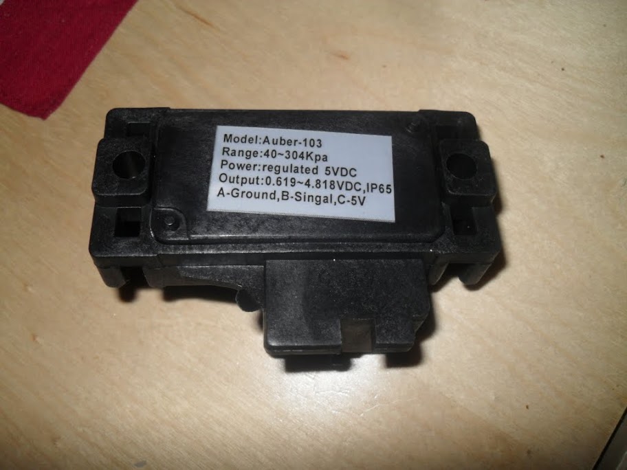

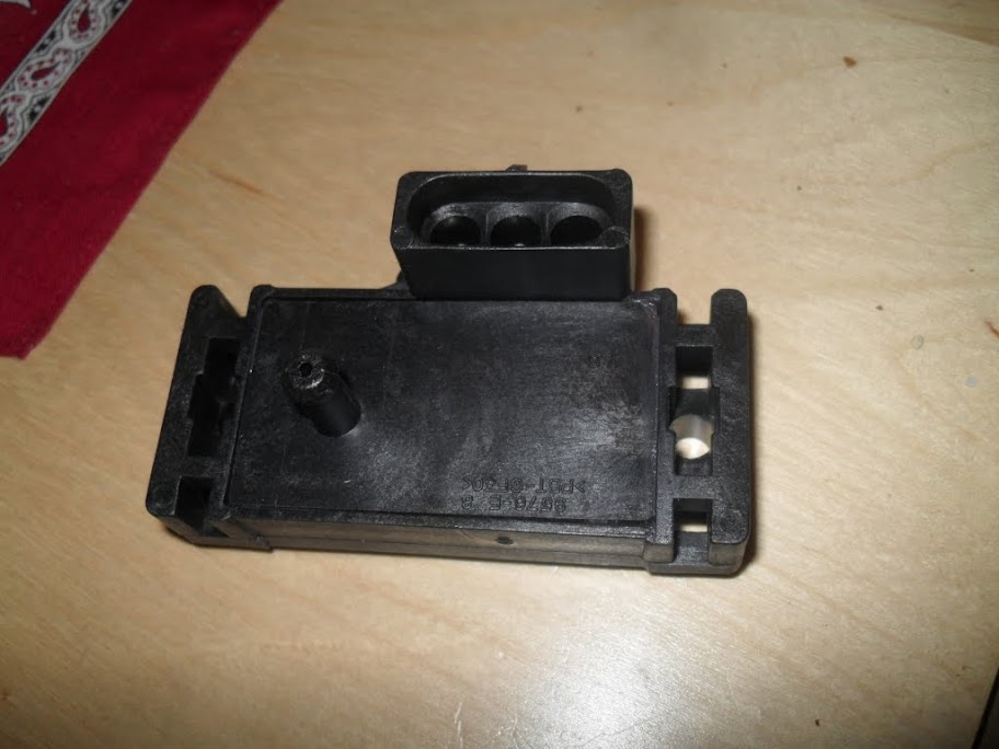

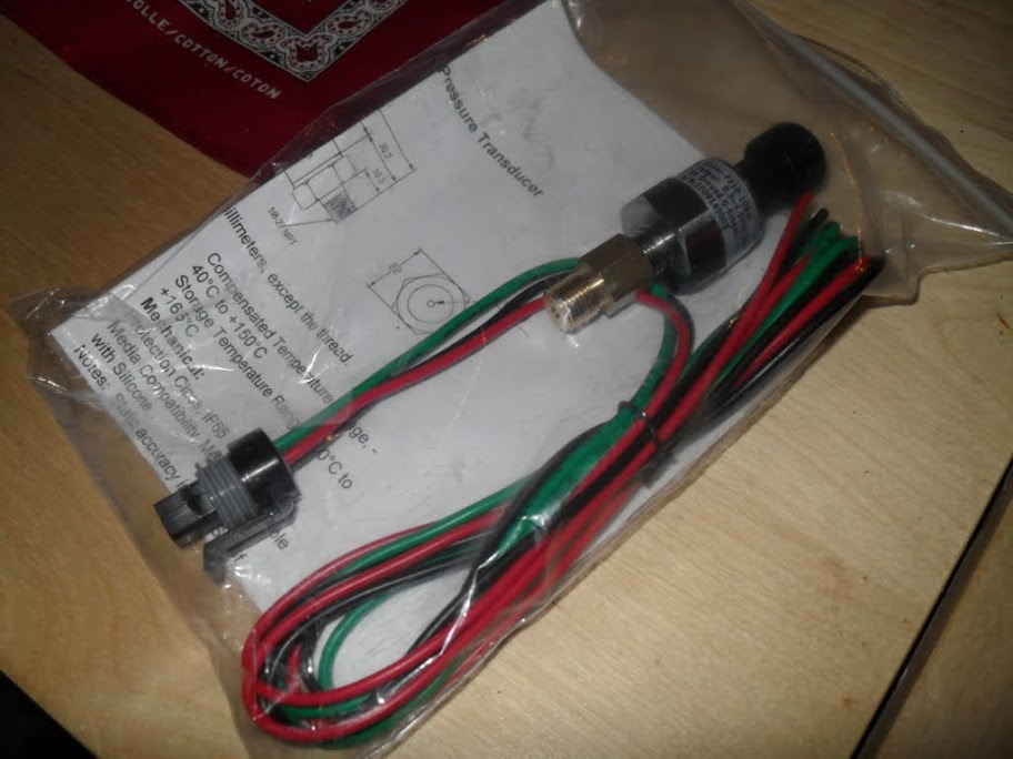

Mapsensor für den Ladedruck...
Ladelufttemperatur mal 2 um VOR und NACH dem Ladeluftkühler messen zu können...
éldruckgeber einmal in PORNO bitte;-)

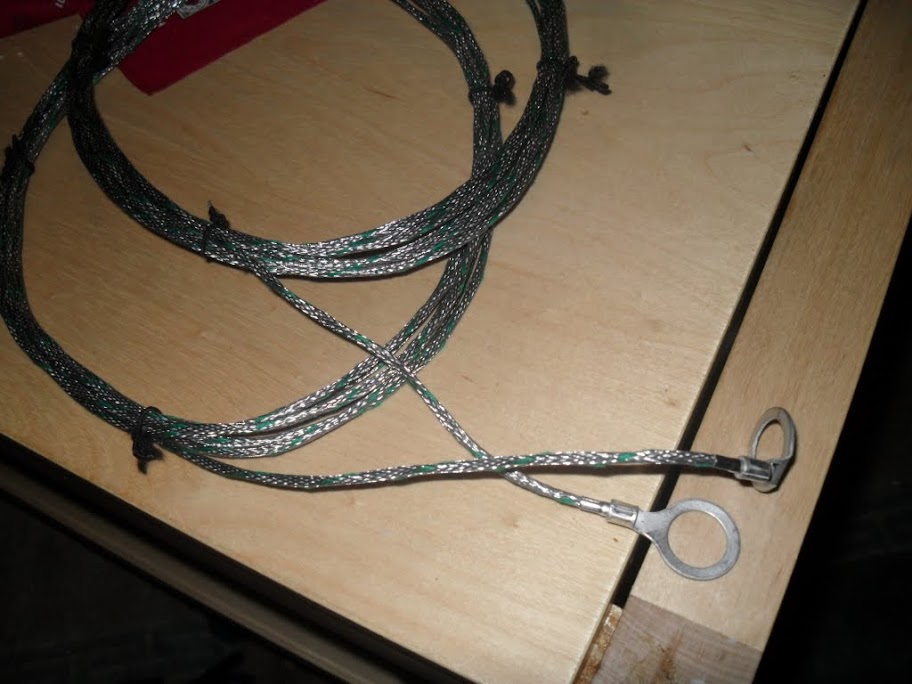

Abgastemperaturgeber.
éltemperatur ebenfalls die Pornoausführung...

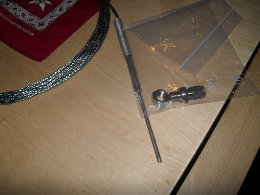

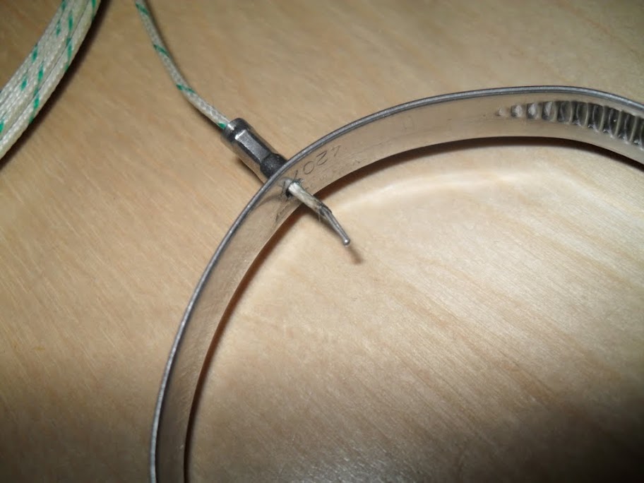

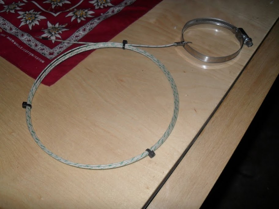

Kopftemperatur für beide Seiten...werde sie aber nicht unter die Kerzen schrauben sondern lieber Löcher und Gewinde mit Schraube machen...
Die edellösung für Kopftemperatur für Mexköpfe mit anschluss und Typ4

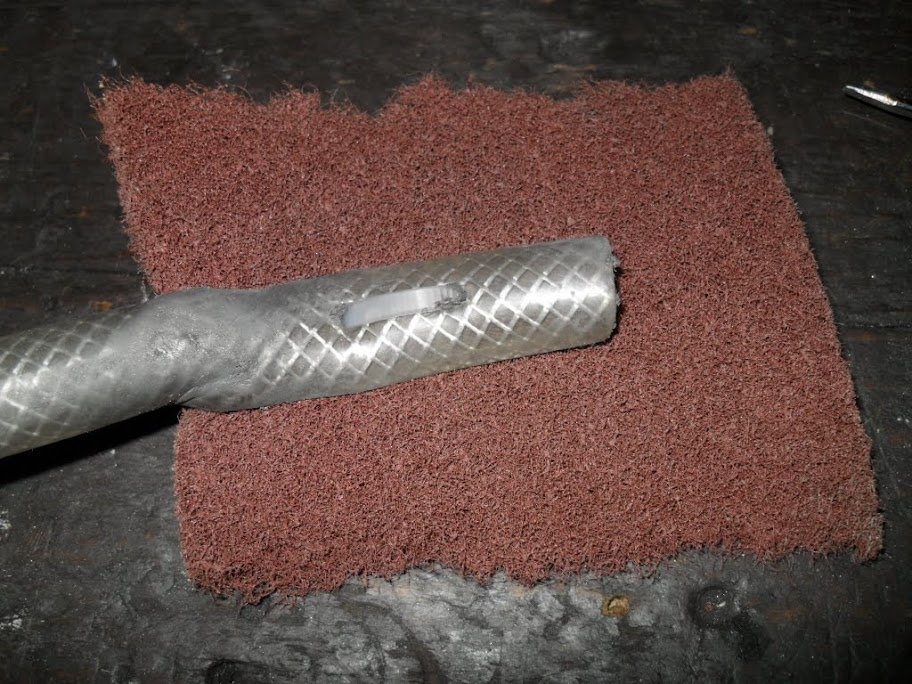

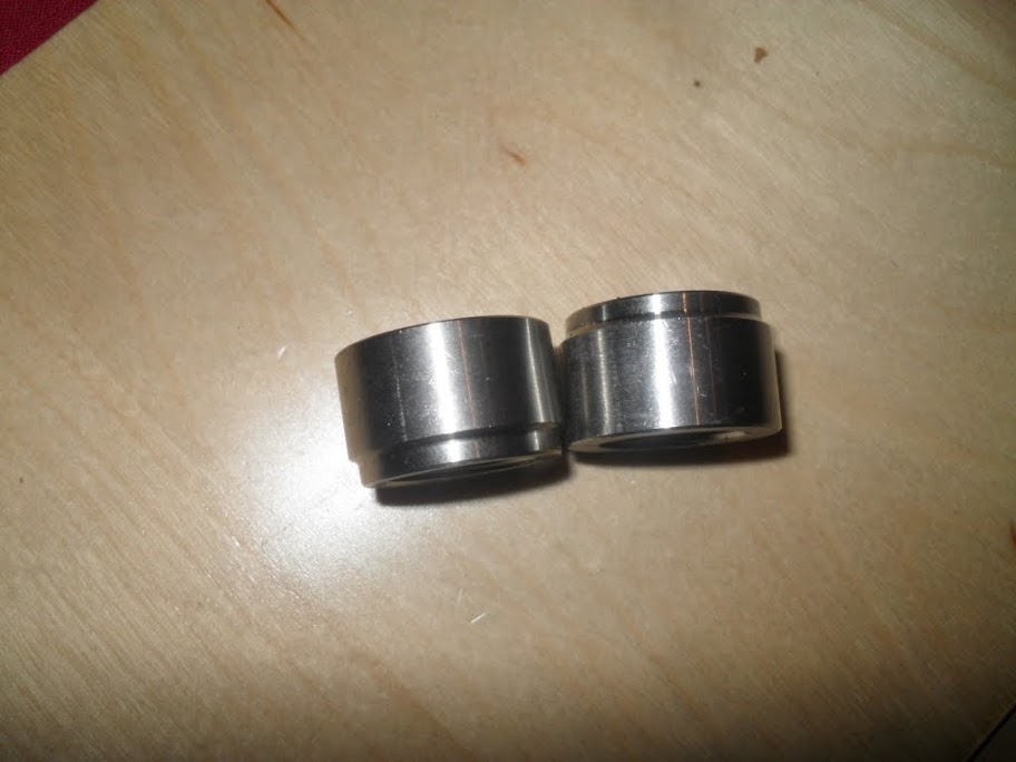

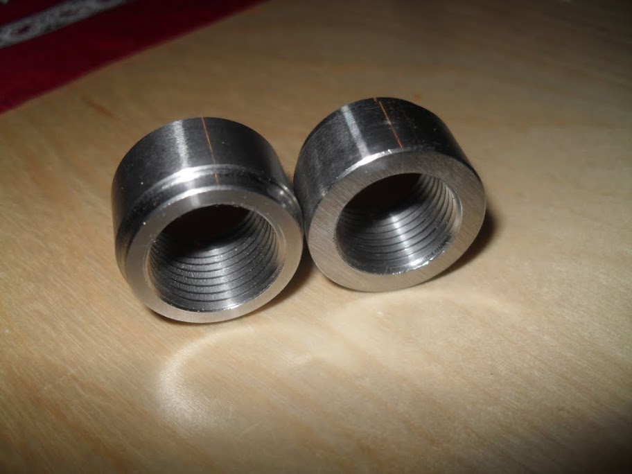

Einschweissmuttern für Lambdasonde in Extralang und die Sonde von zu hohen Abgastemperutren zu schützen
Das Anzeiggerät...

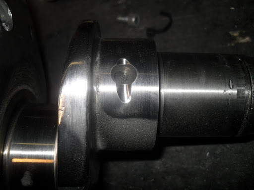

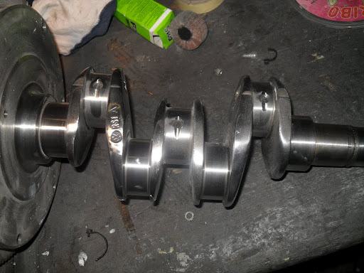

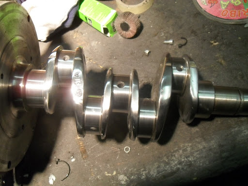

So...nun ist die Challengekasse leer...da muss nun endlich mal was passieren;-)

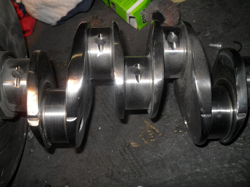

Kurbelwelle weiter geschliffen bis mir die Schleifer ausgingen...
Ölbohrungen der Kurbelwelle für hohe Drehzahlen anpassen...
Das dann gleich bei allen gemacht...
Andere Seite "Vorher"
Nachher;-)

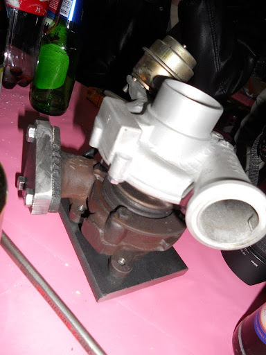

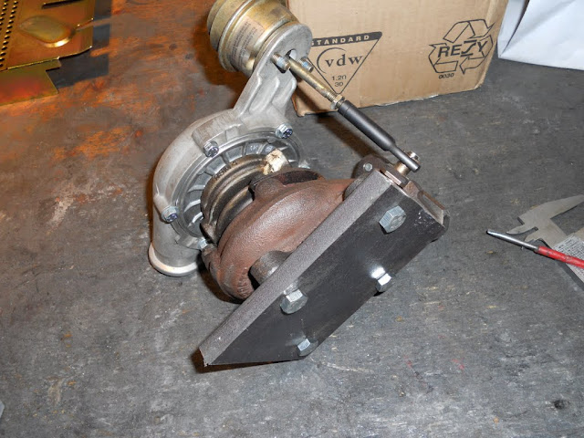

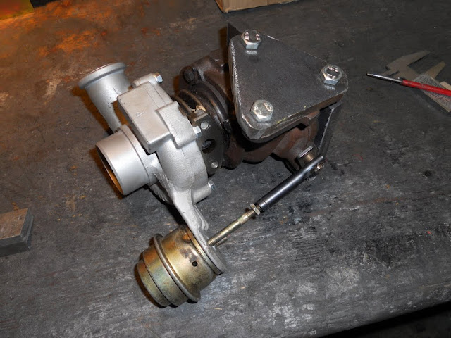

Der Turbo...konnte ich glücklicherweise bei Ebay günstig ersteigern.Der sollte gut sein für 150PS und einem einsetzenden Ladedruck von diesseits der 2000Umin.Er hört auf den Namen GT15.Das ist meine allererste Wahl,Den hätte ich auch gekauft wenn Geld keine Rolle spielen würde.Diesmal kam mir aber Fortuna zur Hilfe;-)

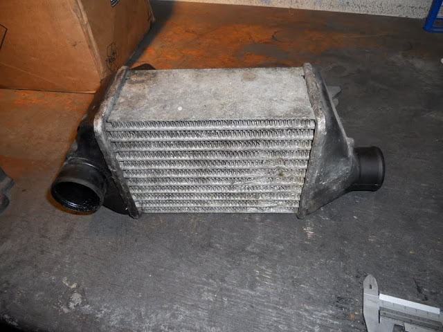

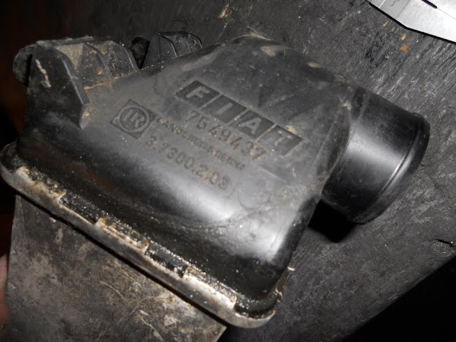

Hier ein Bild von dem Ladeluftkühler.Ich habe ihn mal an den 1641ccm probeweise drangehalten.Der passt super vom Platz her genau da hin wo die Hauben aufstellen nen Schlitz machen.Leider ist der eine Anschluss nicht abgewinkelt weswegen ich leider einen 90Grad Adapterschlauch nehmen muss.Geplant ist den So zu verbauen das ich ihn schnell mal drauf machen kann für Challengegründe oder Deutsche Autobahn.Ich hoffe das ich eine Abstimmung finden kann die beides zulässt ohne die Bedüsung wechseln zu müssen.

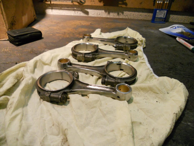

Die revidierten Pleul brauchen auch noch etwas Liebe.Aber nach reiflicher Überlegung werden sie kein Gramm mehr lassen welches nicht durch glatt machen weg geht...

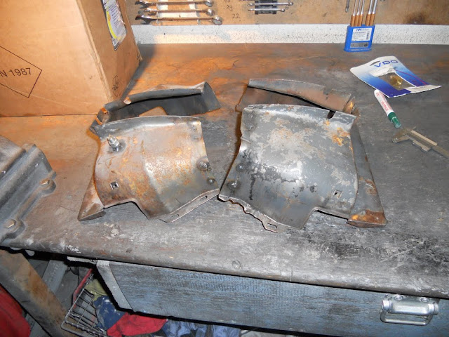

Die Mantelbleche des 2009er Challengers müssen leider ein Comeback feiern da ich leider keine anderen mehr habe.Die letzten sind samt 2009erChallenger verkauft...

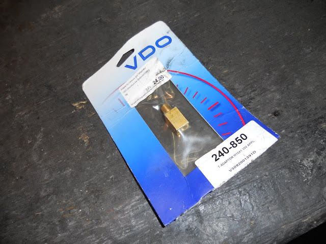

Teuerstes "T" allerzeiten...aber die Qualität ist einfach besser von VDO als Chinazeugs.Zumal es stabiler ist bei weniger Platzbedarf..

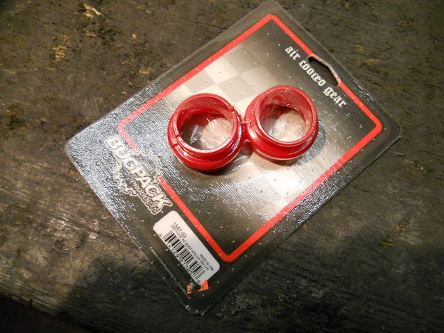

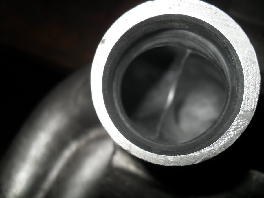

Turbotaugliche Saugrohrdichtungen aus Urthan.

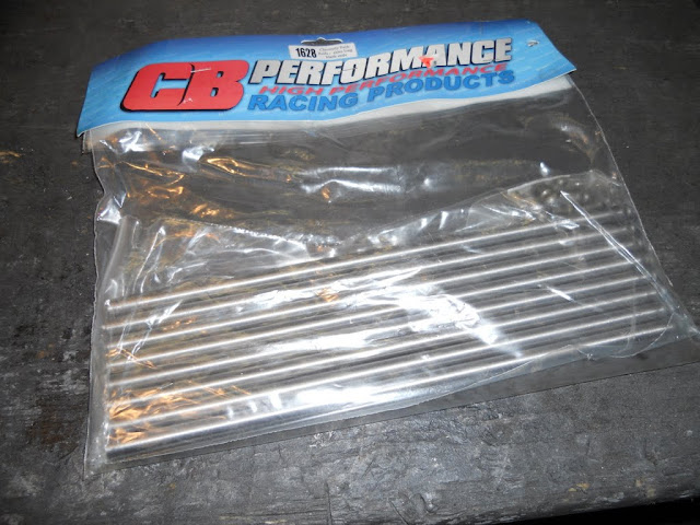

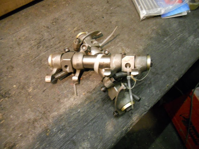

Da ich mich nun für die CB 2250 als Nocke meiner Wahl enschieden habe,wird diese mit 1:1,4 Kippern gefahren.Ich habe in einem US Buch gelesen das die Nocke dafür gut sein soll.Damit komme ich aber auf 14,5mm Ventilhub.Mal schauen wieviel da von der Führung im Kopf weg muss und ob ich ohne Ventiltaschen auskomme.

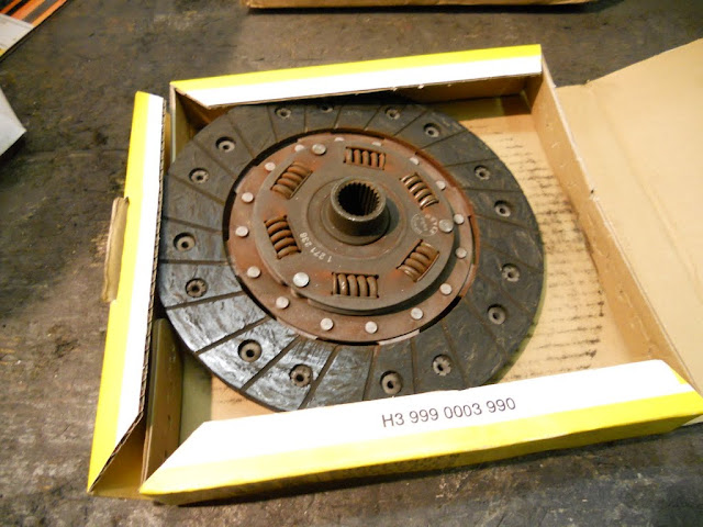

Wegen der Kennedydruckplatte kommt einfach eine Serienscheibe rein die noch recht gut ist.Das sollte locker reichen für meinen Zweck.Ich finde es bei einem 50 Jahr alten Getriebe aber auch nicht schlecht wenn das schwächste Glied in der Kette nicht das Getriebe selber ist sondern lieber die Kupplung oder die Reifen..

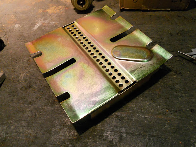

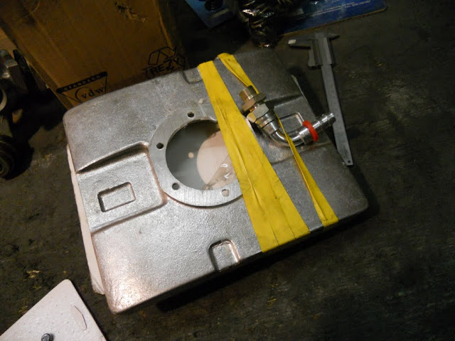

Zusatzölwanne mit Turborücklauf und Filter..

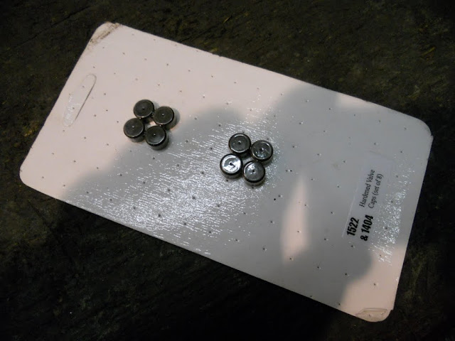

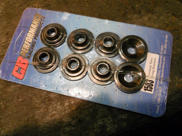

Aufgrund der Edelstahlventile UND den Kipphebelwellen müssen leider 2 Gramm Lashcaps drauf..aber Haltbarkeit ist höchstes Gebot...

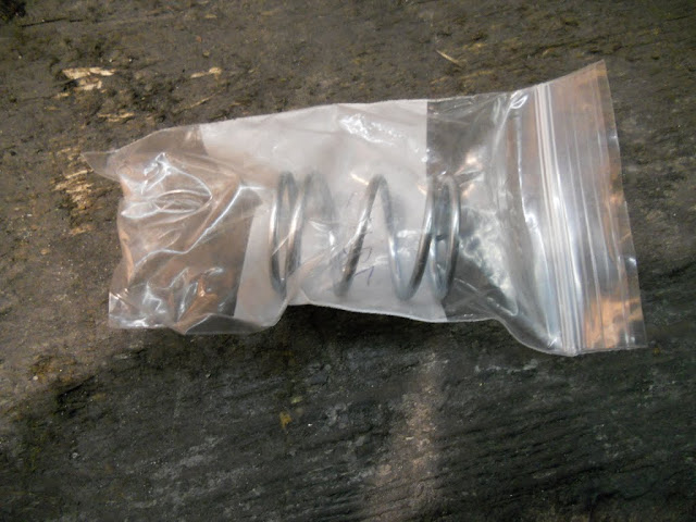

Für die zweite Ausbaustufe die härtere Feder fürs Wastegate.Damit sind dann ca. bis 1,5bar Ladedrücke einstellbar..

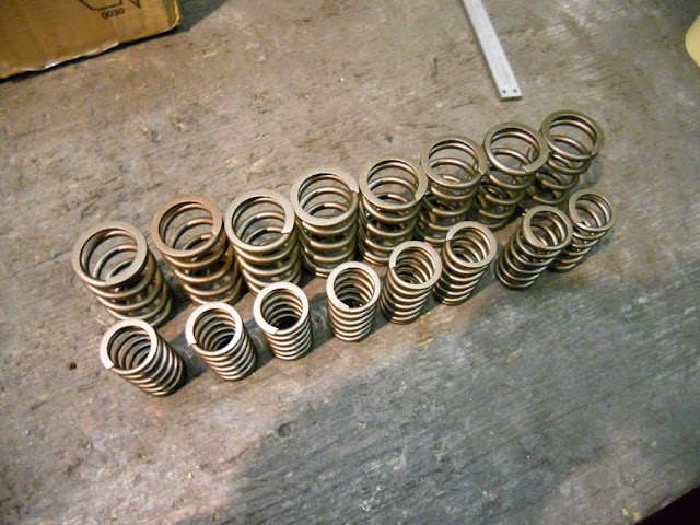

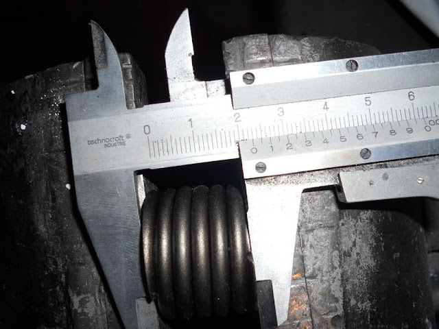

Doppelfedern von CB.Die geben die Federn an für Motore die über 6500Umin drehen.Viel mehr will ich auch nicht.Die sollten reichen-

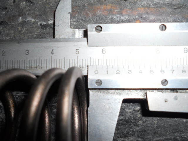

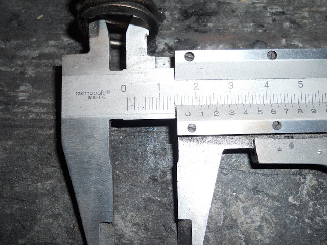

Um später mal den Verschleiss begutachten zu können mal das entspannte Mass...
Das Blockmass der Federn ist echt hervoragent.Damit kann ich locker den riesigen Ventilhub fahren...und habe immernoch zirka 2mm Sicherheitshub...
Mal schauen womit ich die Köpfe auf Doppelfedern umfräse...hier das Mass...

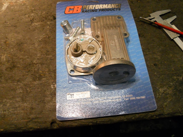

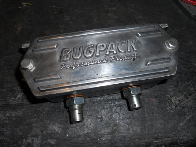

An einer Entlüftung des Gehäuses werde ich diesmal nicht vorbei kommen.Soviel Ladedruck und keine Totalseal Kolbenringe(weils für 77mm keine gibt) werden ganz schön aufs Gehäuse drücken...und dadurch überall das Öl raus...

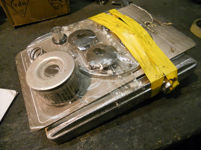

Filterpumpe ist ja so oder so Pflicht;-)
Jetzt muss ich erstmal nach nem Schwungrad suchen mit 109Zähnen 200mm und O-Ring.Danke nochmals an Schickard für den indirekten Tipp;-)
Käferrobert
Beiträge: 963
Registriert: Mi 26. Jan 2011, 16:34
Re: Larsies Turbomania 1200er Tarnkappenturbo
Beitrag von Käferrobert »
Wie filter die pumpe eigendlich? is da ein anderes loch in der pumpe? also so das, das öl durch den filter muss?
kaeferdesaster
Beiträge: 1953
Wohnort: WESEL / NRW
Beitrag von kaeferdesaster »
wie full flow ... öl raus filter öl rein ....... nur das du da wo schläuche sidn , bei der ausführung alt guss hast

Zu den Stößeln: Sind das die "Ventilstößel, 29mm Fuß, ultra leicht" für 89 Euro von Hoffmann?
Klingt ja nach ner günstigen Alternative :)
Andi
You can live in your car, but you can't race your house!
Beiträge: 16882
Ja.Das auf dem Bild sind die.Ich kann aber zu den Dingern nichts sagen ausser das sie etwa 74gramm wiegen.
Ich habe sie dem Arne verkauft .
Ich nehme weiterhin die CB Stössel weil diese 3 gramm weniger haben und sich als äusserst robust erwiesen haben.

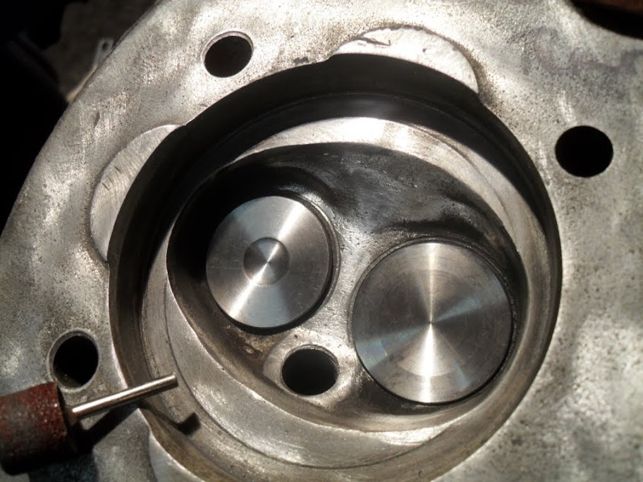

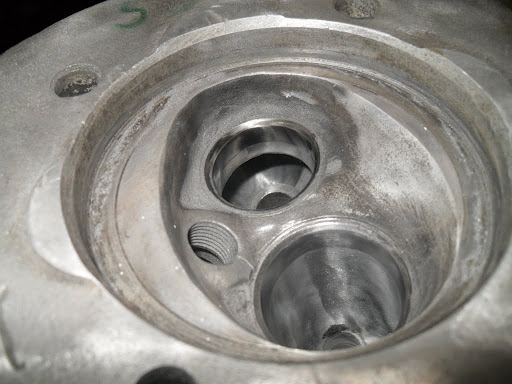

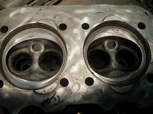

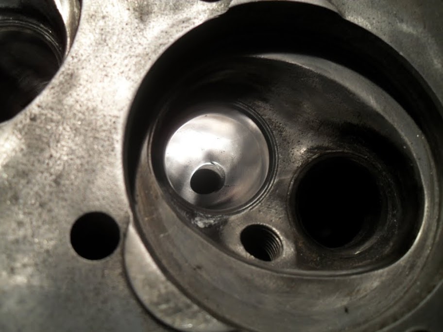

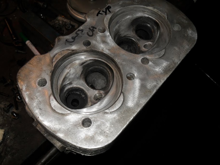

Die Köpfe vom Rene sind ja meine geworden....Nach dem Auslitern kam ich leider auf eine Verdichtung von 6,7:1.Das ist selbst für meinen "krassen" Turbo zu wenig:-D
Neue Führungen sind schon drin.Auf der Auslasseite nur so weit reingedrückt das sie Plan mit dem Hubel abschliessen.Leider haben die Führungen für meinen Geschmack zuviel Spiel.Ich werde die Köpfe deswegen am Montag nochmals nach EP schleppen und dort mal auf die Trommel hauen.
Dann habe ich mal 3,7mm aus den Dinger rausgenommen.Danach kam ich auf ein Volumen von 34ccm.Mit den Kolben zusammen komme ich damit auf 8,7:1 bei KR 1,5.

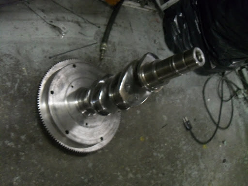

Das umgedrehte 180er Schwungrad.Da werden gerade die Bohrungen für die Druckplatte gesetzt.
Spezialwerkzeug um die Löcher anzukörnen für die Druckplatte...

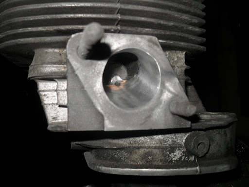

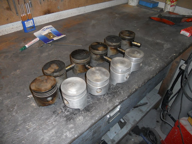

Ich konnte die Kolben und Zylinder vom alten Challenger zurück bekommen.Leider sind die Kolbenringe runter.Und das nach nur 2 Saisons.An den Zylinder wird es wahrscheinlich nicht liegen,da der Spalt bei dem oberen Kolbenring zu gross ist und am unteren noch fast in Ordnung.
Der oberer 6/10
Der untere 4/10
Ich weiss den Verschleisswert nicht.Aber ich mache sie sicherheitshalber mal neu.Kosten ja auch keine 30Euro.Und das sollte es mir schon wert sein,nachdem ich wieder keine neuen Zylinder verwende.Aber nach der Challenge werde ich sehr wahrscheinlich die 83 Slipin verbauen.Auch wenn ich die für nicht sehr gelungen halte.Aber eben Hubraum und in meinem Fall NEUE Zylinder einfach mal Sinn machen.
20.000km Schrott

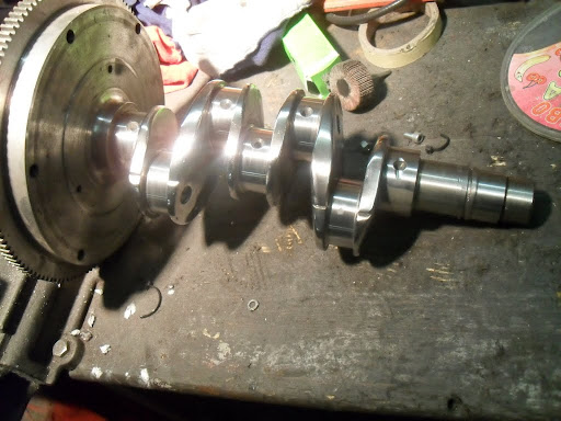

Heute endlich die Kurbelwelle fertig geschliffen und poliert.Morgen geht sie dann zum Wuchten wenn ich das Schwungrad endlich fertig gebohrt habe für 8 Stifte...
