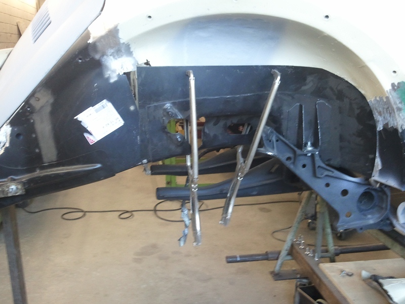

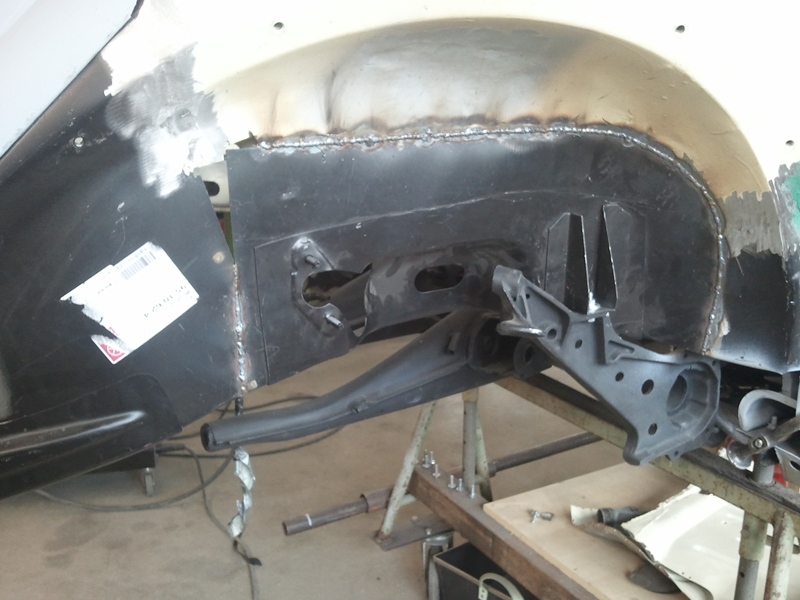

philipp hat geschrieben:Lars: Ja da stimmt schon. Meine Computergesteuerte Punktanlage überwacht jeden Schweisspunkt, ob er 100% fertig ist
Wenn die Punkte zu nahe sind, ergibt das ein sogenanten Nebenschluss, dann geht die elektrische Energie nicht durch den Punkt, sondern am daneben liegenden Schweisspunkt.
Ich weiss Theorie :character-oldtimer:
Die Zierleistenlöcher sind abgeändert.
Dann kann man aber ganz sicher davon ausgehen das die paar Punkte mehr halten als die zig Stück aus der Serienfertigung vor 40Jahren:-D

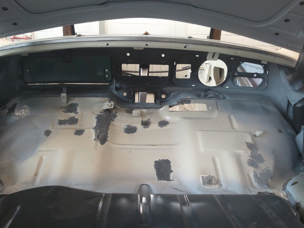

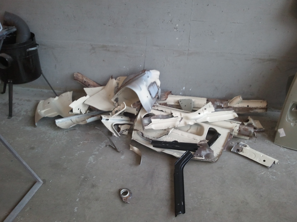

Die geschätzten 200 Löcher in der Karosserie werden wieder verschweisst
@ Lars. Hast du mir mal ein Bild von deiner Lenksäulehalterung Oben?, weil die muss ich noch umschweissen.

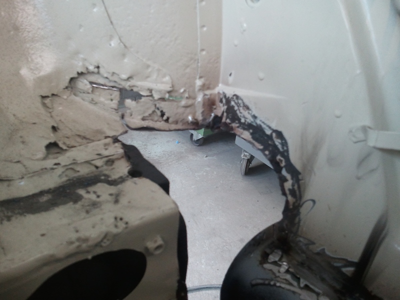

Irgendwie kommt dort noch ein Adapterstück zwischen Karosserie und Lenkstock!

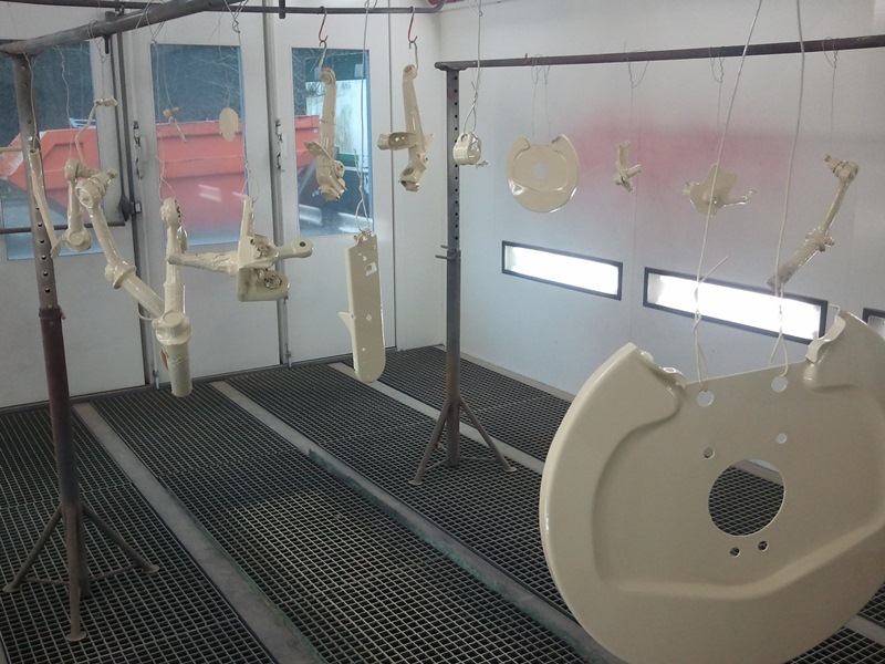

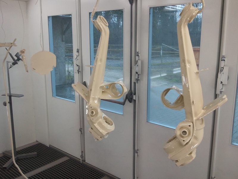

Weil meine Zeit leider etwas drängt, wurden die ersten Teile grundiert und mit RAL 1015 lackiert

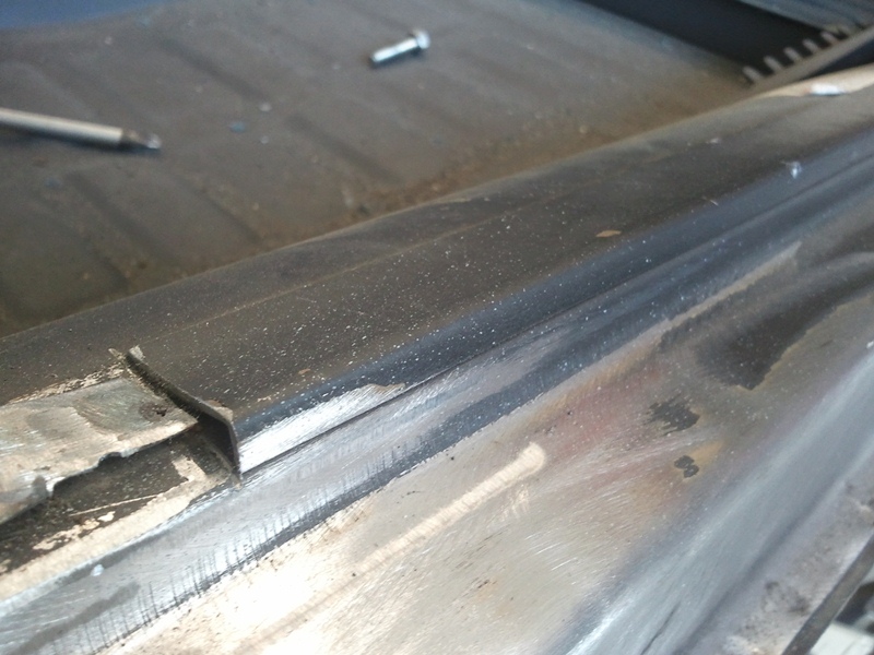

Noch eine Farge für heute. Sind die Teppichklemmleisten brauchbar? Weil Original wahren sie ja gerade umgekehrt drauf, das heisst nach innen offen

die Teppichleiste ist für die späteren Baujahre, wo der Teppich noch eine Gummileiste an der Türseite hat. Diese wird dann drüber geschoben. Bei den älteren Baujahren war die Leiste andersrum. Da wurde der Teppich drunter geschoben.
Aber wann der Übergang zwischen den Baujahren war weiß ich nicht. Könnte so 68' gewesen sein.

Also mein Cabrio hat ja JG Mai 70. und da war die Leist noch anders rum.
wahrscheindlich werde ich es noch ändern. Somit währe es dann originaler!

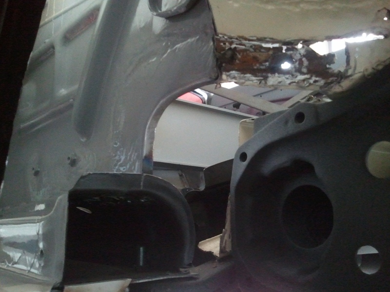

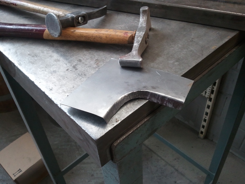

Die hinteren Seitenwände unten, müssen auch noch neu gemacht werden. Also loss....

Bei dem serienmässigen Seitenteil ist die Seitenwand ungefähr auf der Hälfte des Warmluftkanals zu Ende(Waagerecht gesehen).Bei dem Repblech ist da noch ein weiterer 90Grad Winkel dran um im Bedarfsfalle einer Reparatur wegen Durchrostung einen Punkt zu haben um das Blech auch unten Anheften zu können.
Ich würde es Waagerecht noch kürzen...
Bei dem Blech was du angefertigt hast,habe ich schon mehrmals dieses hier eingesetzt.Damit ist der gesamte Bereich der Normroststelle schon komplett mit abgedeckt.
Diese Bleche sind durch die Bank aus sehr guter Qulaität und nachher ist nichts mehr von einer Reparatur zu sehen.Insbesondere wenn man,so wie du anscheinend, den Kofferraumboden mit Feuerwand mitwechselt.

Edit:Falsch gesehen.Du hast ja das innere Seiteteil geflickt.Sorry..

Die Bleche auf deinem Foto werden natürlich auch ersetzt, inkl den Boden. Mit diesen Arbeiten beginne ich ab Morgen
