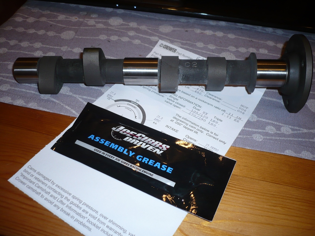

tatüüü tataaaa.... die Welle ist da...
ick freu mir...

Schönes Ding
Was ist das für eine Beschichtung auf den Nocken? Das sieht so rauh aus

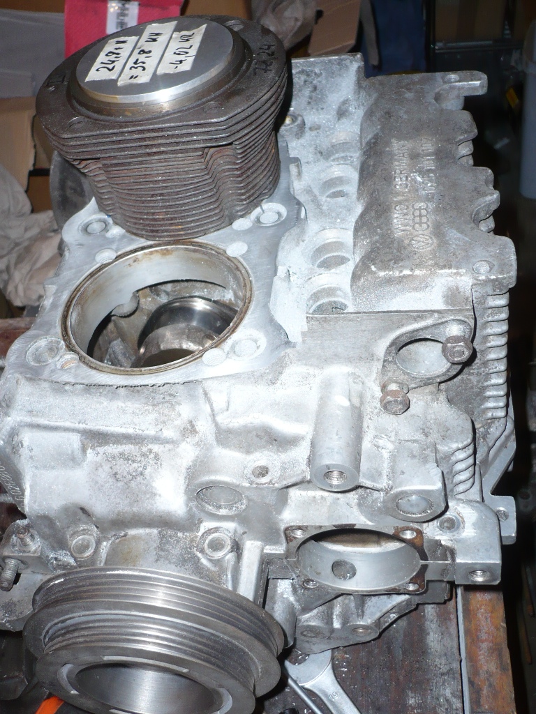

So Mario, was das genau für ne Oberfläche ist kann ich Dir nicht sagen. Rau ist sie nicht - matt eben.

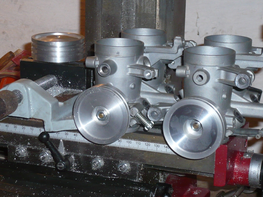

Heute hatte ich mal frei zur Abwechslung - der Winter neigt sich dem Ende. Das Gehäuse mal vorgesteckt und die Zylindergeometrie geprüft. Typ 4 Kolben und Zylinder würden passen. Damit hab ich schon mal ein Muster an dem ich rummessen kann.
Nach der erfolgreichen Messung konnte ich der Drehbank die zweite Scheibe für die Klappenansteuerung abringen. Am Wochenende kann ich die Federn hinten draufklemmen, dann können sie auf die Saugrohre...

Schön, dass es weiter geht! Hast Du die Idee mit dem Zwillingszylinder jetzt endgültig verworfen?

Jau!
Also ganz verworfen hab ich das noch nicht. Die Typ 4 Zylinder hab ich vom Jenseman bekommen. Ich wollte mir mal am Objekt anschauen wohin ich denn komm, welche Maße ich anpeilen muß und so weiter. Rechnen und skizzieren ist immer toll, aber manchmal muss ich auch mal was anfassen... Immerhin hab ich jetzt eine ungefähre Ahnung wie der Kühlkörper ausfallen muss.
Nick hat nicht ganz unrecht bezüglich der Wärmeausdehnung, daher müßte man auf jeden Fall die beiden oberen Kühlrippen einschneiden. Von den 12 mm zwischen den Zylindern bleiben nur noch acht übrig wenn man auf 100 mm Bohrung geht - da wirds dann schon eng wie man bei den anderen Motoren gut erkennen konnte. Und die Gefahr dass die Büchse ins Gehäuse durchrutscht hab ich auch noch nicht befriedigend einfangen können...
Wenns immer alles geschenkt gäb wärs ja auch langweilig...

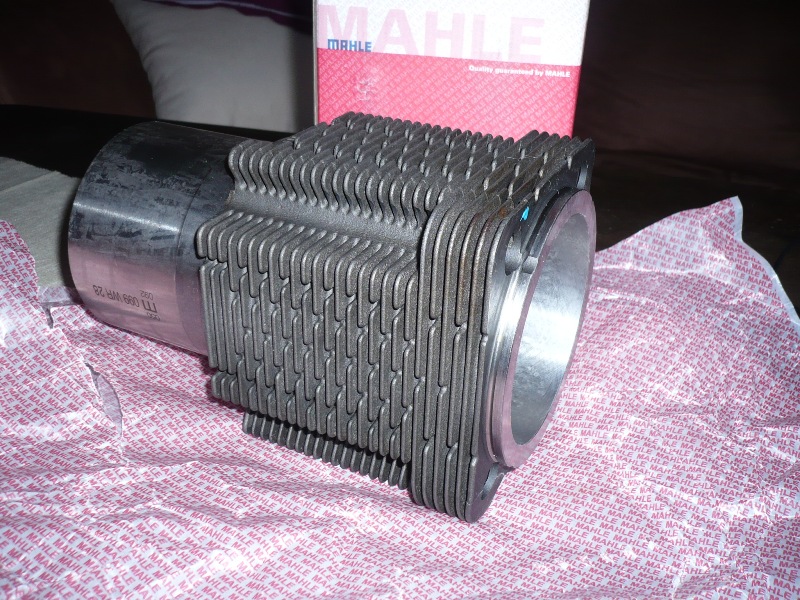

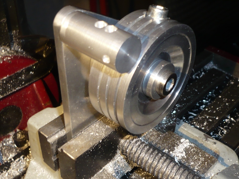

Das muss hier mal voran gehen... ich habe mir einen Testzylinder kommen lassen. Ich glaub die Erfahrung die Riesenbüchsen bearbeiten zu müssen muss ich einfach mal machen... An den Dingern ist immerhin genug Material dass man auch was abtragen kann und bearbeiten muss man den Einen oder den Anderen. Die Aluzylinderidee finde ich immer noch super. Mit meinen Lösungen werde ich aber leider nicht glücklich...
So verhält es sich bei Weitem nicht in Punkto Klappenanlenkung. Da habe ich eine praktikable und kugelgelagerte Lösung für den Gaszug ausgefuchst. In den kommenden Wochen wird sich das System beweisen müssen. Das wächst zunächst an einen Typ 1 Motor, der hier gerade auf der Werkbank liegt..

- Mr.Boost/JBC
- Beiträge: 823
- Registriert: Fr 17. Dez 2010, 12:00
Re: die AirForce
Moin Robert! Da wünsche ich dir gutes Gelingen..du wirst fluchen,denn die sind brutal hart.Ich bin froh,das ich die Bearbeitung hinter mir habeDas muss hier mal voran gehen... ich habe mir einen Testzylinder kommen lassen. Ich glaub die Erfahrung die Riesenbüchsen bearbeiten zu müssen muss ich einfach mal machen.

Hey Mark!
Viel Vorschub wird da wohl nich gehen...

Die 0815 Fräser und Werkzeuge sind sofort beleidigt bei den Zylindern.Das gute daran ist,die Arbeit lohnt sich.Meiner Meinung nach gibt es keine stabilere Zylinder.

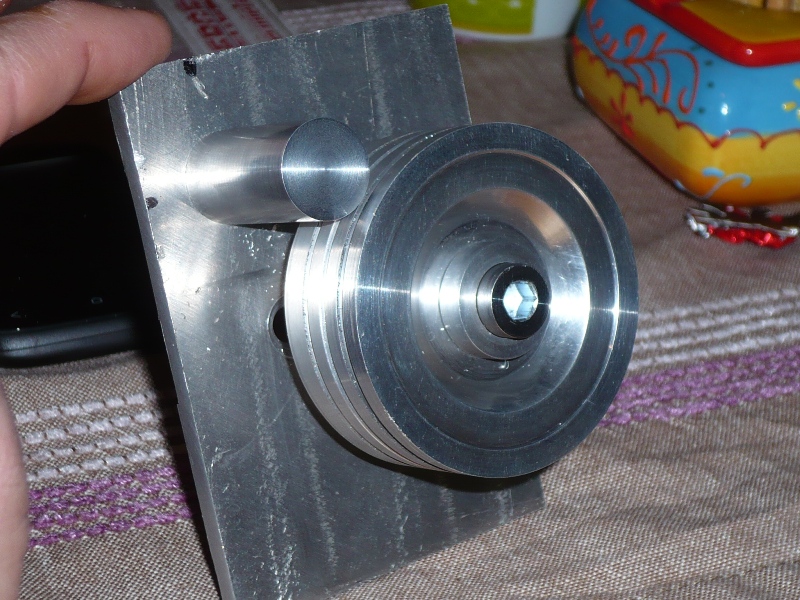

Jau Mark!
Am Werkzeug sparen wäre der falsche Ansatz...
In der Zwischenzeit ist die Gasrolle fertig und arbeitet auch unter mechanischer Belastung.
Ich liebe es wenn ein Plan funktioniert...

Sieht top aus Robert!

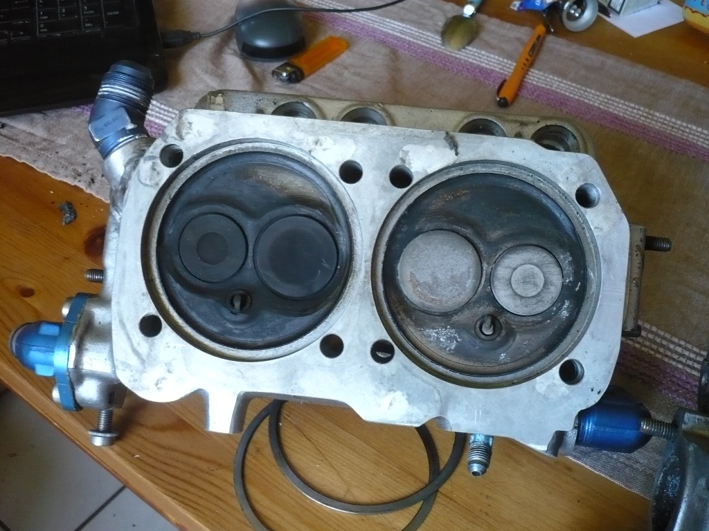

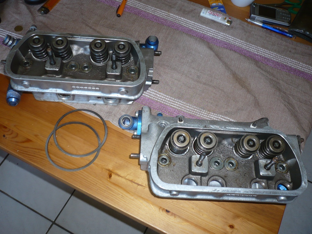

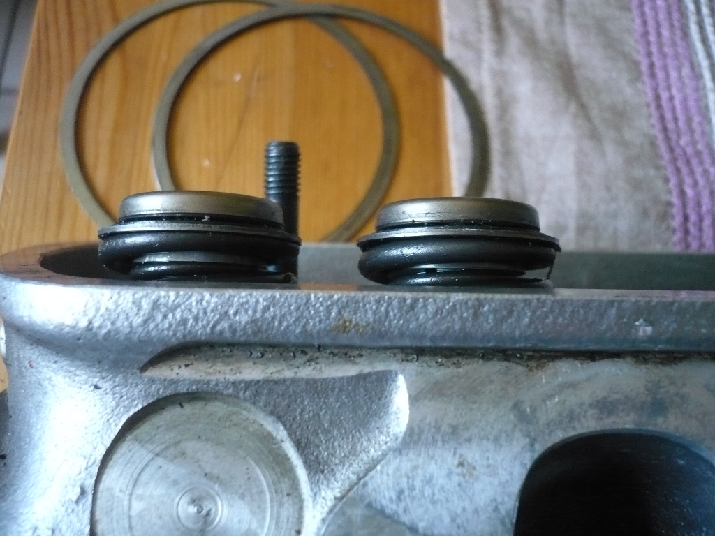

Die Beute von heute....
- WBX Kopf 1.jpg (373.02 KiB) 7715 mal betrachtet
- WBX Kopf 3.jpg (437.61 KiB) 7715 mal betrachtet
- WBX Kopf 2.jpg (384.65 KiB) 7715 mal betrachtet

Re: die AirForce
Was sind das für Federteller?
Und.... sind die Köpfe ausgewuchtet??
Im ersten Bild sieht es so aus als wenn das Klebegewichte dran sind.
