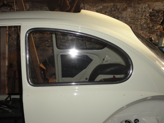

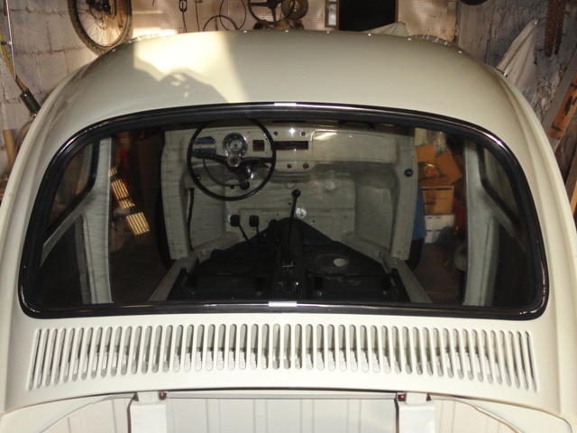

Habe mir neue Fensterdichtungen besorgt und dazu die passenden Alu Zierrahmen. Die Qualität von den VEWIB Teilen ist nicht schlecht. Ist zwar ein gefummel, besonders bei der Heckscheibe hat es ein wenig gedauert. Bei den Enden hat der Radius nicht ganz mit der Wölbung der Heckscheibe gestimmt und musste ein wenig nachgebogen werden.
Was ich jetzt nicht toll fand, bei der Beschreibung stand dabei das die Verbindungsmuffen dabei sind. Waren sie aber nicht. Habe dann die alten verwendet. :(
Scheiben habe ich dann mit einem guten Kumpel eingebaut. Silikonspray auf's Häuschen und auf die Gummies. Scheiben angesetzt und mit einem großen Gummihammer bei setzten nachgeholfen. Hat super geklappt. Zum besseren Sitz der Aluleiste bin ich dann mit einem schmalen Holzstück nochmal zwischen Gummi und Leiste durchgefahren und habe dabei die Leiste nochmal nachgedrückt. In den Ecken war immer noch ein kleiner Spalt zwischen Leiste und Gummi. Da hab ich dann ganz vorsichtig mit dem breiten Gummihammer nochmal sachte draufgeklopft und sie hat sich auch schön gesetzt. Bin mit dem Ergebnis zufrieden. Leider konnten wir die Frontscheibe nicht reinmachen. Der Vorbesitzer vom Käfer hatte wohl mal im Auto gefext und die Funken haben sich schön in die Scheibe gebrannt :angry-cussingblack:
Wieder ein Teil was man nicht hätte neu kaufen müssen. Aber wenn schon, da gibts wenigstens einen schönen klaren unverkrazten Durchblick.

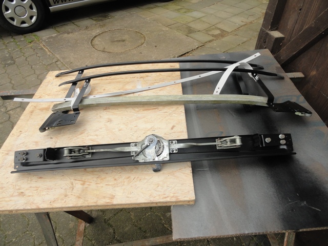

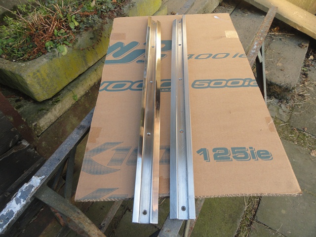

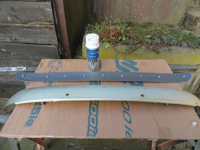

mal wieder paar Kleinigkeiten angegangen. Habe mir für schmales Geld ein Alu-Polierset (Wachse und Bürsten) zugelegt und die Faltdach Führungen aufgearbeitet. Das ganze Faltdachgestänge habe ich vor einiger Zeit schon gelb verzinken lassen.
Damit es aber nicht so auffällig ist habe ich noch was von der Firma mitgebracht. Nennt sich STEEL IT und ist ein Edelstahl Spray. Benutzen wir für die Lebensmittelindustrie, wenn Teile lackiert werden müssen und nicht aus Edestahlt gefertigt werden können. Das Zeug ist auf Epoxidharzbasis und enthält Edelstahlpartikel. Kann auf das blanke Blech gesprüht werden. Ist ein super Korrosionsschutz und die Oberfläche wird nach ca. 5 Tagen echt ordentlich hart, abriebfest und splittert auch nicht sofort ab wenn was gegen kommt. Alles in allem ein super Zeug. Leider einen Nachteil, man bekommt es nur beim Generalimporteur und nicht im Handel.
So, werde mich mal an den Rest des Faltdachgestänges machen und dann ab damit zum Dekohaus. Bekomme da den neuen Faltdachbezug direkt mit den Spriegeln verklebt zurück. Bin mal gespannt. Wird Zeit das das Loch im Dach wieder zu wird.

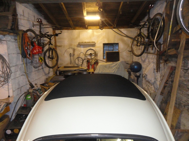

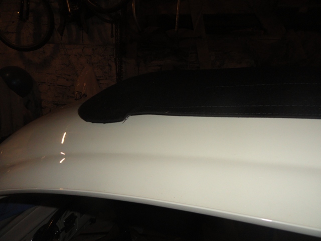

so, das Wetter war ja wieder erste Sahne zum schrauben. Daher mal das frisch gekommene Faltdach eingebaut. Verdeckgestänge ist überholt und das Faltdach war ja schon auf die Spriegel geklebt. Das Einstellen der mittleren Strebe hat mich aber etwas beschäftigt. Richtig schön gleiten tut sie aber immer noch nicht. Sie hat zwar etwas Spiel, aber ich hab das Gefühl die Rollen schleifen zu fest auf den Führungen. Nicht seitlich sondern eher die untere Auflagefläche auf der Schiene. :confusion-scratchheadyellow:
Falls da jemand einen Tipp hat, würde ich mich freuen.
Das Faltdach selber war etwas stramm, der Griff ging nicht bis in die letzte Stellung. Da wollte ich nicht zu fest drücken sonst bricht nachher noch die Verzahnung ab. Da hab ich lieber die Langlöcher etwas verlängert.
Bis auf eine Ecke sitzt es auch recht gut. Nur auf der Fahrerseite vorne steht der Bezug etwas ab. Ich hoffe das legt sich noch. Wenn die Farbe, die ich zum Versiegeln der Langlöcher drauf gemacht habe, getrocknet ist werde ich den Bezug nochmal spannen und etwas das ganze mal eine Weile stehen lassen.
Vielleicht kann mir ja jemand noch was zum einstellen des Faltdachs sagen. Danke schon mal.

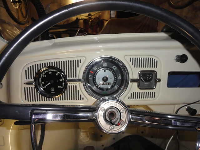

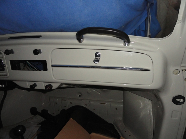

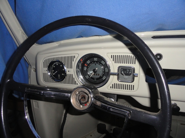

Ein bischen was hab ich innen auch noch gemacht. Der obligatorische Handschuhfachdeckelöffnergriff noch schnell aus VA-Blech gebastelt und die Zierleiste angebracht. Tankuhr ist verbaut und der Drehzahlmesser auch. Da muss ich mir nur noch 2 Zierleistenstücke bauen damit es auch optisch passt.

es ging mal wieder etwas weiter. Elektrik im Vorderwagen ist sogut wie durch. Jetzt muß noch der Teil unter der Rücksitzbank und im Heckbereich verdrahtet werden.

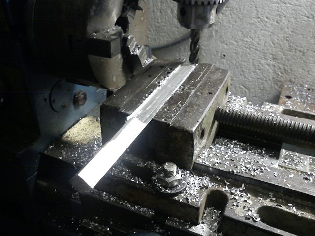

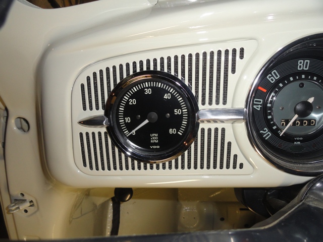

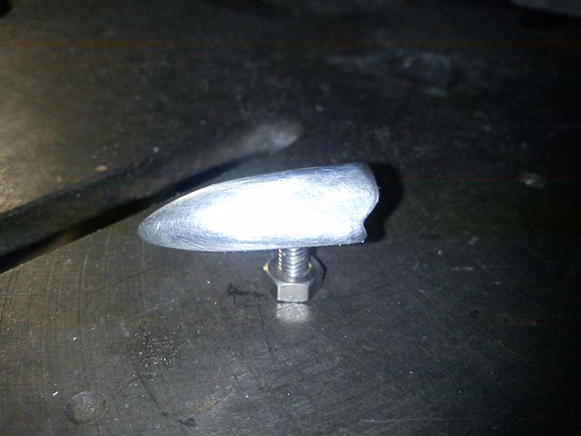

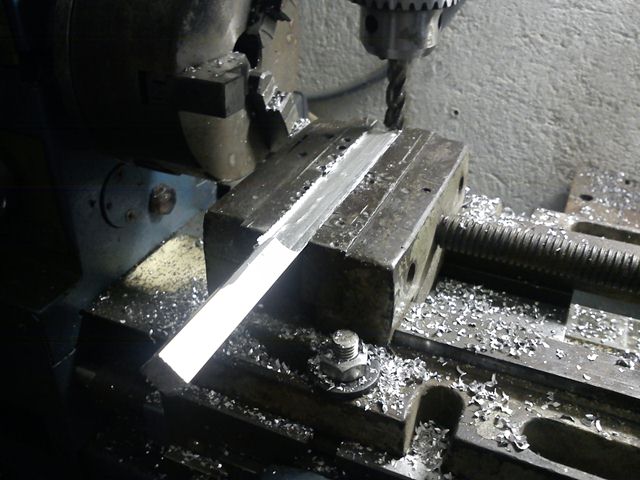

Etwas knifflig war der Bau der Zierleistenstücke um den Drehzahlmesser. Dazu heute noch schnell im Bauhaus einen Alustab mit 10mm Kantenlänge geholt und auf der Fräse die Hälfte weggefräst. Anschließend noch geschliffen und poliert und auf Länge gebracht. Kleiner Gewindestab (abgesägte Schraube) reingemacht und von hinten am Ziergetter verschraubt.
Ich denk das passt :romance-admire:

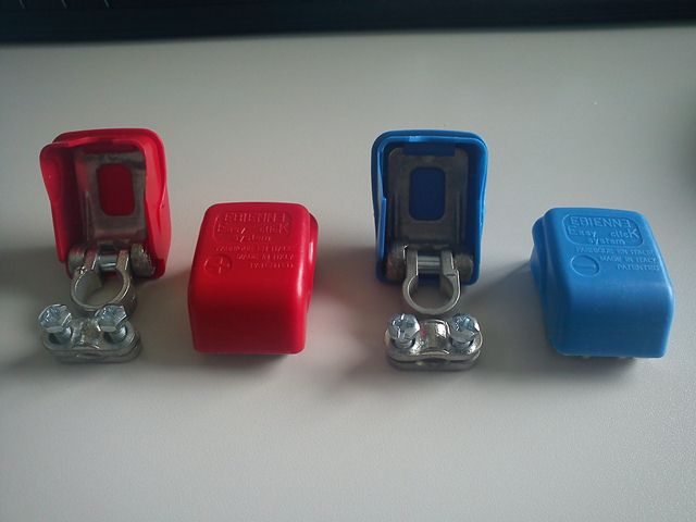

so nachdem die Elektrik nun fast fertig ist, sind auch meine Batteriepolklemmen gekommen. Ich mag diese Schnellverschlußsysteme, kann man auch mal schnell abmachen wenns notwendig wird. Diese hier haben auch gegossene Klemmen und nicht wie oft üblich die dünnen Blechklemmen.
Werden heute noch drangebaut, dann bin ich soweit durch.

Verfasst: Di 18. Mär 2014, 22:36
Schick! Wo gibt es die denn ? Spart gleichzeitig die bei der HU bemängelte Polabdeckung!

Die hab ich hier geholt.
http://reifenoase.eshop.t-online.de/epa ... ducts/1024
Da meine Gelbatterie keine Polabdeckung hat brauche ich auch Klemmen mit Polabdeckung. Da paßt das hervorragend.

Hallo Wolfgang,
Das sieht wirklich ganz phantastisch aus :up: :music-rockout:
Wo hast du den Drehzahlmesser her?
