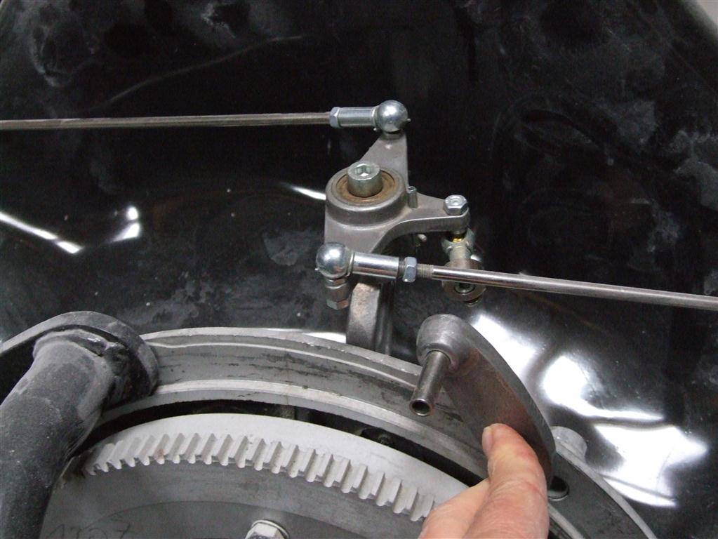

Das Gasgestänge...
Wenn das beim Bergmann Gebläse (also eine Kopie deines:-)) wird der Luzkas sicher eins haben wollen...
Und ich lehne mich wahrscheinlich nicht zu weit aus dem Fenster wenn ich sage das er es JETZT haben will:-D

Sorry für solche Gebläse habe ich schon ewig diese TeilePoloeins hat geschrieben:Das Gasgestänge...
http://kaefer.motor-sport-service.de/ht ... nge_0.html
Aber wenn die schon keiner kaufen will warum sollte ich dann was neues machen ?
Sie haben auch ein Gegenlager für die Gaszughülle und eine Rückhohlfeder
Sie sind auch gut verarbeitet aus Alu Gussteilen und VA Stangen und auch Kugelgelagert

Deine Lösung baut mir zu hoch und passt nicht bei einem central angeordnetem Lüfter.Mr.Boost/JBC hat geschrieben:Das hört sich interessant an! Ich hab einen umgebauten Verteiler mit integriertem Hallgeber.Ein Verschlußstopfen wäre schon eleganter- OT Hall Geber ( Nockenwellensensor) Für Typ1 Typ4 .WBX ... integriert im Verschlussstopfen statt Verteiler

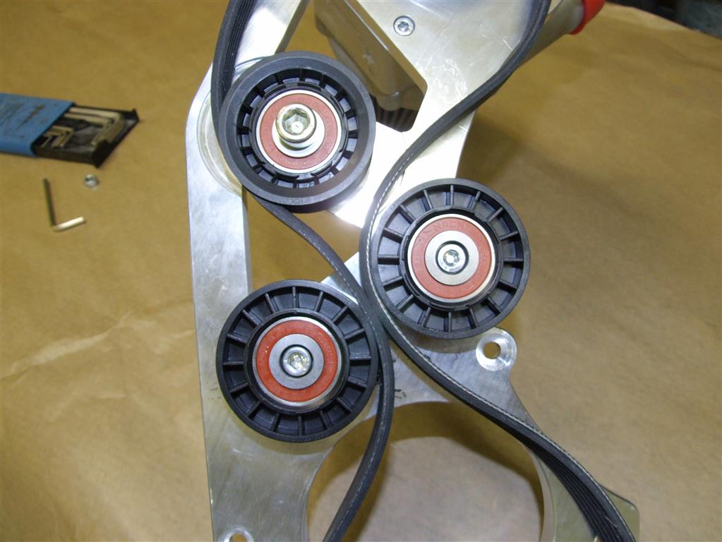

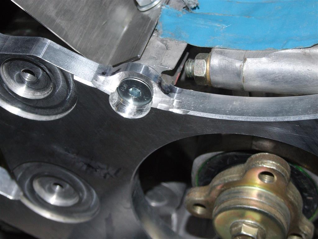

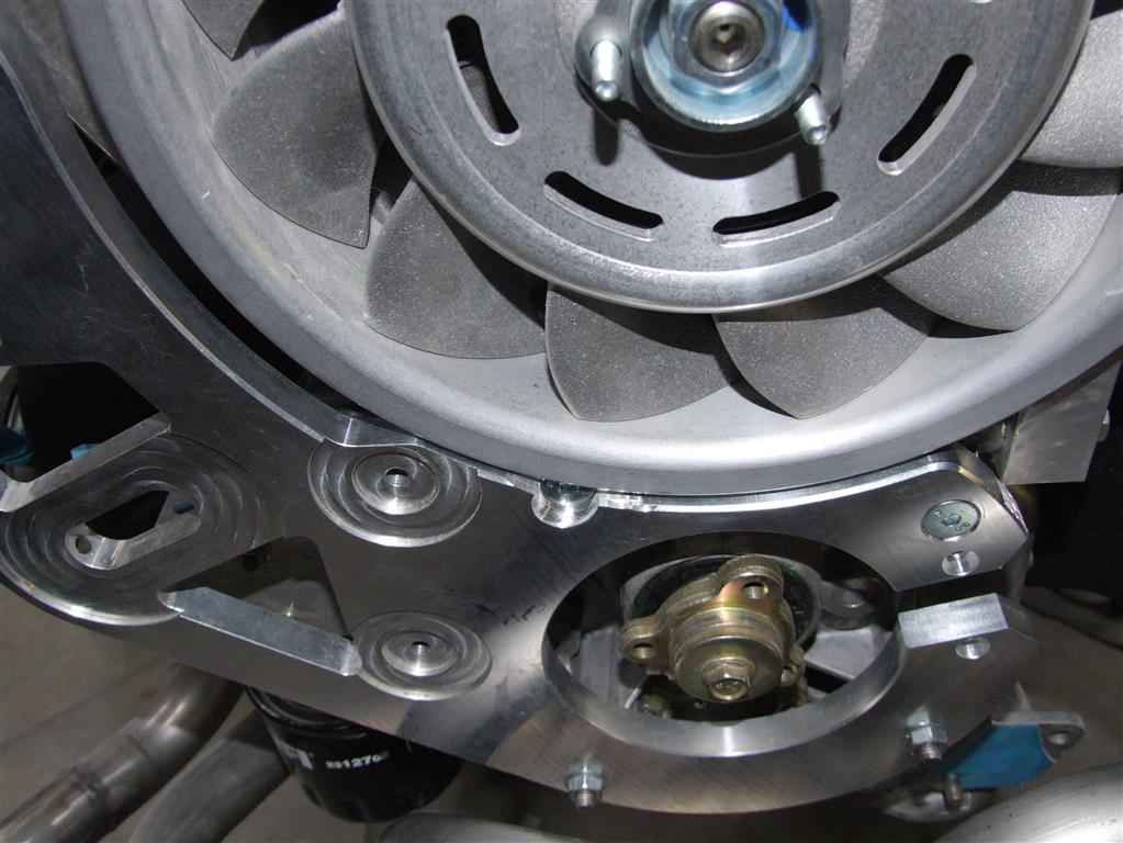

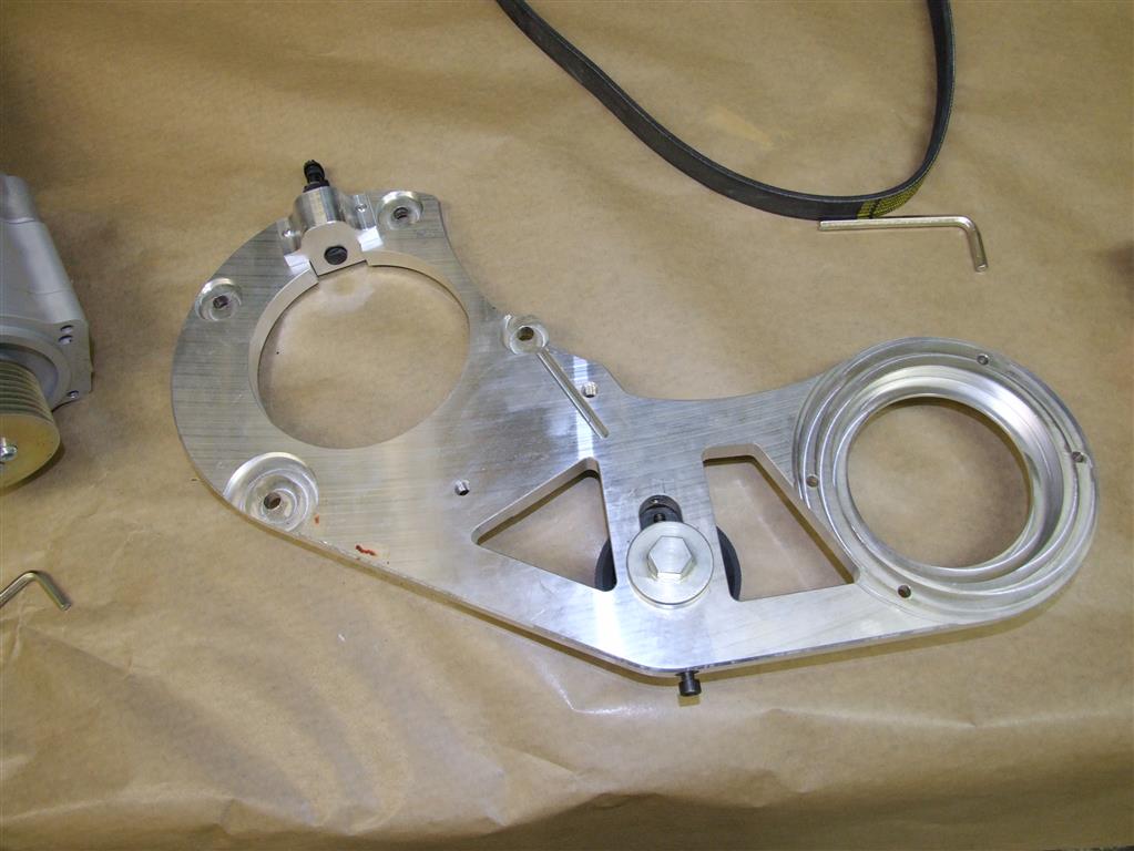

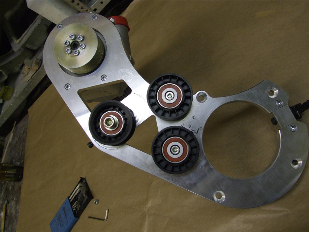

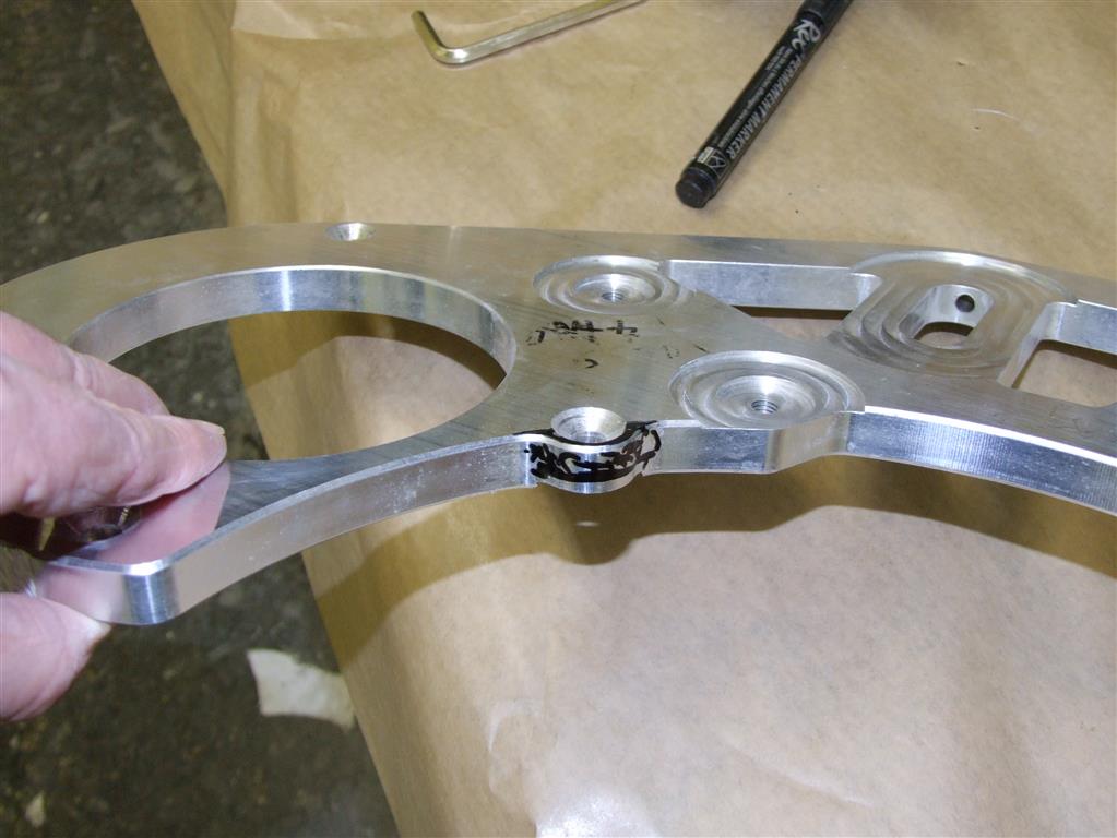

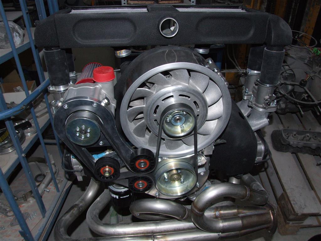

Bevor Ihr hier noch glaubt ,dass das Projekt eingestampft wurde, schreibe ich mal was dazu.
Privat hatte ich einiges um die Ohren und musste Prioritäten setzen.
Es geht aber nun langsam weiter , natürlich auch mit Problemen und Rückschlägen .
Bei einem Prototyp wird halt immer bis zum Schluss geändert.

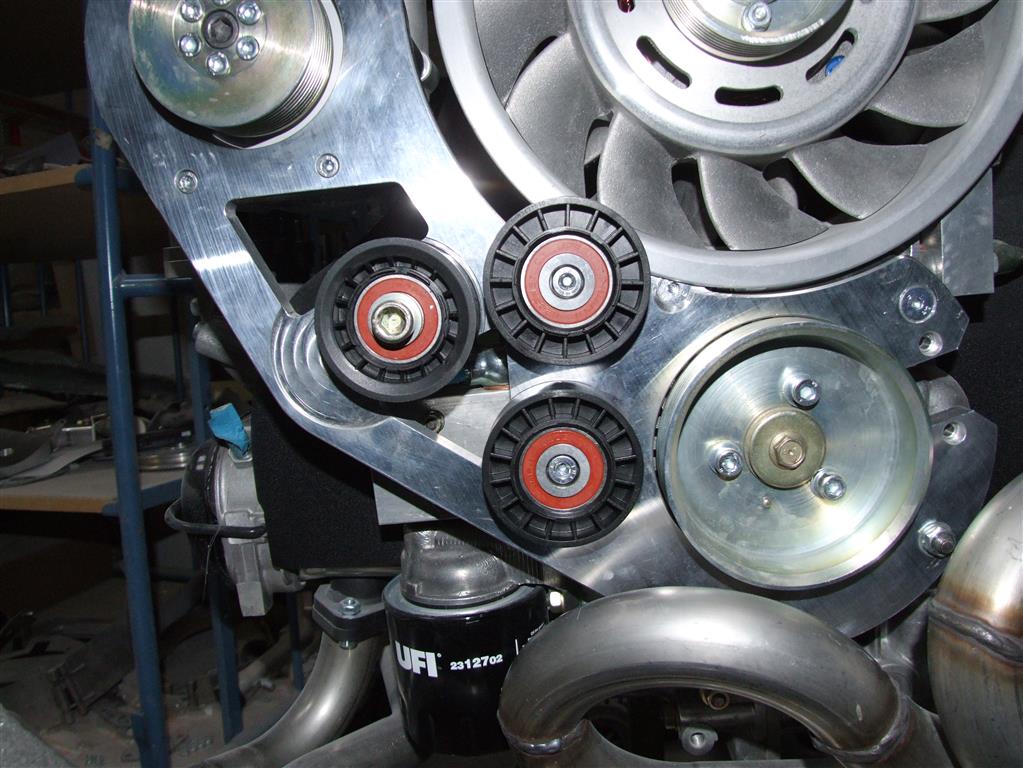

So sieht der Halter ja noch recht stimmig aus
Mit dem Riemen , der erschreckend dick ist, so .... Die linke obere Befestigung musste ich leider auch nacharbeiten und tiefer setzen.
Dies ist nur beim Cental-Gebläse notwendig.
Beim normalen 260er und 240er wäre die nachträgliche Änderung nicht notwendig gewesen.
Mit Holzbearbeitungswerkzeug habe ich das Alu gequält und eine Ecke raus gebissen .
Es könnte auch schlimmer aussehen
Nun ist alles wieder zur Probe montiert und sieht so aus Man erkennt es auf den Bildern nicht,
aber die PK 6 Scheibe am Lüfter fluchtet leider nicht.
Daher habe ich heute mehrere Stunden damit verbracht, neue Scheiben
in Alu und Stahl zu zeichnen.
Sie sollen in Serie gehen und auch wahlweise statt der bekannten Scheiben erhältlich sein .
Auch für Andere Projekte die noch nebenbei mitlaufen.
Re: MSS/Rotrex Typ 4 Projekt
Sehr sehr hübsch...top...
Das sieht sehr gut aus Markus! Klasse Arbeit! Gefällt mir wirklich sehr gut! Wirst du auch verschiedene Übersetzungen anbieten? Oder wird das als komplettmotor mit einer "festen" Leistung angeboten?
