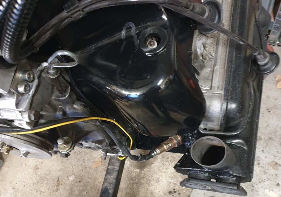

Heute mal die Lambdasonde zur Vergaserdüsenermittlung verbaut, im WT Zylinder 2, sobald richtig bedüst wird die Sonde wieder durch einen Blindstopfen ersetzt.
Lambda 2.jpg (131.75 KiB) 12007 mal betrachtet
Wenn dann das Lüfterradgehäuse vom Pulvern kommt und die Saugrohre vom Aufschweißen gehts an die Komplettierung. Der Auspuff ist auch in finalen Zügen, bin gespannt wie das final aussehen wird.

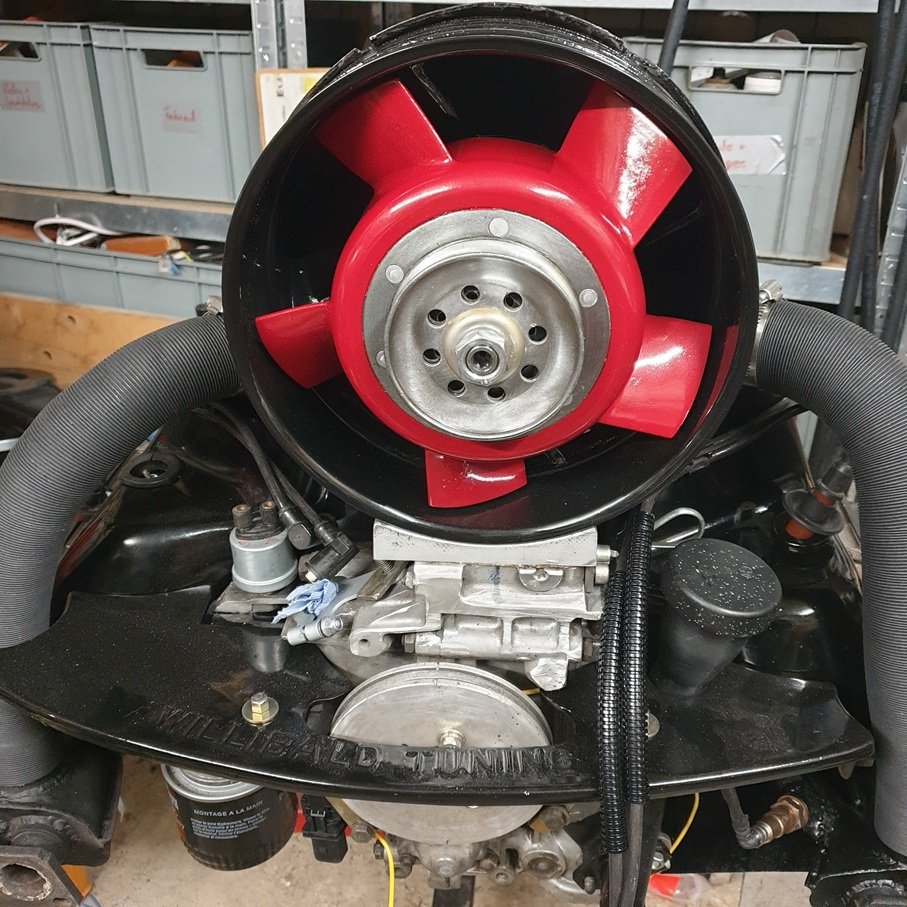

Heute hab ich den gepulverten Ring + Spannbänder (hier noch nicht auf den Bildern) abgeholt, prima geworden.
So gefällt mir das schon besser:
Lüfterrad fertig 1.jpg (208.82 KiB) 10596 mal betrachtet

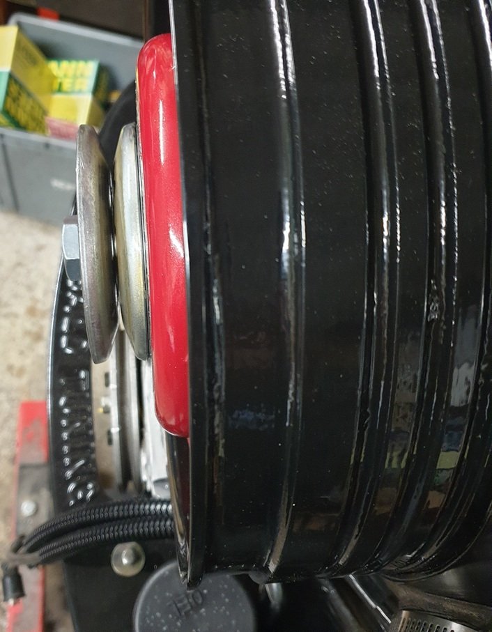

Flucht passt auch, brauch jetzt noch einen 10x925 Riemen, dann sollte das laufen. Werde wohl da das Gebläse ja nach hinten gewandert ist 2 gegenläufige Riemenscheiben wie auf dem Bild hier montieren, finde ich besser als das Lüfterrad hinten auf der Lima zu unterlegen damit es weiter vor kommt.
