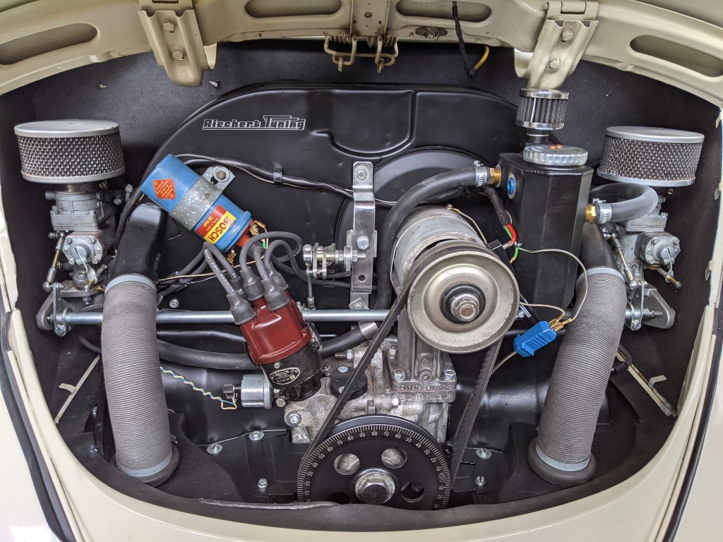

ich kann nur für die Riechert PCI-Gestänge sprechen und die funktionieren bei allen 3 Motoren die ich damit ausgerüstet habe perfekt und leichtgängig. Mein CSP Drehgasgestänge am Bulli finde ich wesentlich nerviger was z.B. die Synchronisierung oder die Rückstellung angeht.

Obwohl ich ein großer Fan von den alten 2 Vergaseranlagen bin, ist alleine schon das beschissene Gasgestänge ein Grund davon Abstand zu nehmen. Die Alternativen waren aber bisher sehr begrenzt. Wenn so eine Anlage eingetragen ist, sollte ein Umbau nicht so ein großes Problem sein. Die meisten Prüfer, die das unterscheiden können, sind noch älter als ich und (im Gegensatz zu mir :roll: ) in Rente :mrgreen:

wirklich ernstgemeinte Frage: Welche Probleme habt ihr mit dem Riechergestänge? Bei mir funktioniert das supergut, ist leichtgängig und lässt sich toll einstellen.
Optik ist natürlich wie immer Geschmackssache...

Auf deinem Bild sieht man was ich meine mit den Hebelkräfte und den Schrauben als Drehpunkte!
War das bei den PCI nicht auch, das die Drosselklappenschraube nicht mehr da ist, wenn man das Riechertzeug einbaut?!?!

bei mir sind die NSU Vergaser auf einem 1835 Einkanalmotor verbaut, habe die vor vielen Jahren mal bei Wensing überholen lassen. Die Saugrohre waren bisher noch nie locker, ich prüfe das regelmäßig. Die Querstange muss auch bei maximal kalten Außentemperaturen ein bisschen Axialspiel haben, dann drückt nichts nennenswert auf die Saugrohre. Wenn die Winkel am Gestänge so eingestellt sind, das bei 45° Drosselklappe überall 90° Winkel zu finden sind, ist es sehr leichtgängig.
Ich fahre derzeit leider nicht so viel, habe die Anlage aber auch schon viele Jahre auf meinem Auto. Ein Kumpel hat diese Jahr schon 15tkm im Alltag auf einem 1600er Einkanal mit der Richertanlage abgespult.
Edit: Die Drosselklappenschraube ist immer noch vorhanden, über die wird ganz normal synchronisiert.
Die beiden Schubstangen müssen exakt gleich lang eingestellt werden, das gleichmäßige öffnen stellt man über die Klemmung auf der Stange ein.
Viele Grüße
Stefan

Das Gestänge ist so Schei... Im unteren Bereich braucht es zuviel Kraft, dann schnappt es direkt auf, wenn der Motor warm ist, wackelt die Stange und die Ansteuerung wird ungleich usw. usw.
Die sich lösenden Schrauben ist bei Doppelkanal kein Thema. Das Problem läßt sich aber mit Dichtmasse, weglassen des Kupferasbestringes (oder Tausch zu Vollkupfer) und Stopmuttern mit mittelfester Schraubensicherung lösen.
Die Gasnnahme und der saubere Durchlauf im kalten Zustand eher unteres Mittelmaß.
Das sind langjährige Erfahrungen aus den 80er Jahren während mein Auto als Alltagsauto lief. Dazu reichliche Runden auf dem Nürburgring und 15 Monate Wochenend AB Betrieb zum BW Standort und zurück. Also gute 120.000km Alltagsbetrieb mit einer damals neu gekauften Anlage! Wobei das Gasgestänge der Doppelsolex Anlage auch nicht besser war. Das war die Aufrüstung nach der 34 PCI Anlage. Wartungstechnisch war mir die kleine Vergaseranlage sehr sympatisch.
