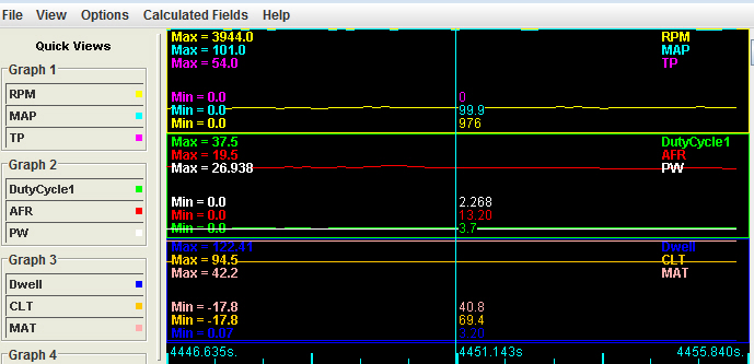

so nun ist die afr dings bums verbaut und er zeigt mir alles an : von 10 bis 16 ????
was ist gut 14,7 ? und ist 10 zu mager und 16 zu fett ???
ein paar videoa von eben beim testen
Re: .....typ1 2,5 Litter Neuaufbau.....
Verfasst: Mo 11. Okt 2010, 17:33
von maniac
Unter Last sollte er schon anfetten...also so um die 12-13 laufen
Im Schiebebetrieb kann er ruhig ein wenig abmagern...so um die 15-16
Aber im Video zittert der AFR bei Leerlauf ganz schön.
Sprünge von 10-14 sollte er nicht machen, weil dann irgendwas nicht stimmt
Syncronität? Falschluft?
Guck mal auf die Rote Linie (AFR) und die Gelbe Linie (RPM)
Alleine deshalb lohnt es sich schon ein Gerät (bei mir halt die ECU/Laptop) zu haben, die mitloggen kann :D
