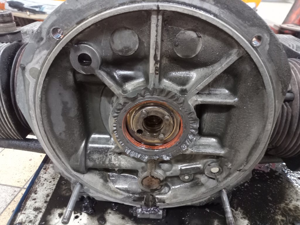

Re: 72er Sparkäfer Namens Wiggerl
Wenn ich den Kurbelwellensimmering sehe, sieht das nach folgender Geschichte aus:
-Es lief wie blöd zwischen Motor und Getriebe Öl raus
-Dann wurde der Simmerring getauscht ohne den O-Ring im Schwungrad zu kennen.
-Immer noch lief das Öl raus wie blöd
-Dann den räudigen vermeitlichen Upgrade-Silikonring eingebaut...immer noch nichts gehört von dem O-Ring im Schwungrad
-Dann alles schön mit Silikon zugeschmiert um den Simmerring...immer noch nichts gehört von dem O-Ring.
Immer zwischen den Schritten wieder den Motor ausgebaut AUS NEM BUS...was nicht so die Freude ist.
Dann die Schnauze voll und nen anderen Motor besorgt...aber das Schwungrad mitgenommen und alles was man so braucht wenn man einen Rumpf kauft!
Wahrscheinlich ölt es noch heute:D

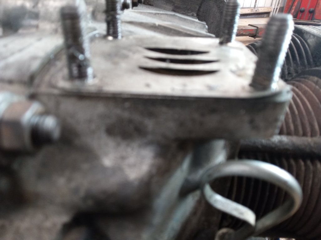

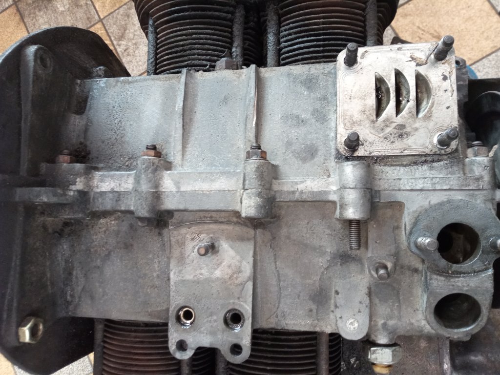

So ich hab heute mal die Hundehütte abgebaut . Ölkühler demontiert und ein paar Luftleitbleche . Hab dann mit Ner Bürste und etwas Bremsenreiniger den Block gesäubert , wo man die Motornummer vermuten würde . Leider nichts gefunden . Hab noch ein paar Bilder gemacht für Euch .

Das scheint dann ein neues Gehäuse zu sein, was mal vor Jahren verbaut wurde.
Normalerweise wurde dann die alte Nr. wieder reingekloppt - in Deinem Fall nicht...
Normalerweise fällt sowas beim TÜV (-> AU) unangenehm auf sowie bei einer (strengen) Polizeikontrolle.
Je nachdem, was für einen Motor Du Dir da zaubern willst, würde ich dann auch die passende Nr. reinschlagen (lassen)

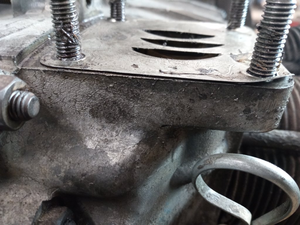

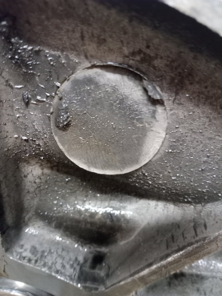

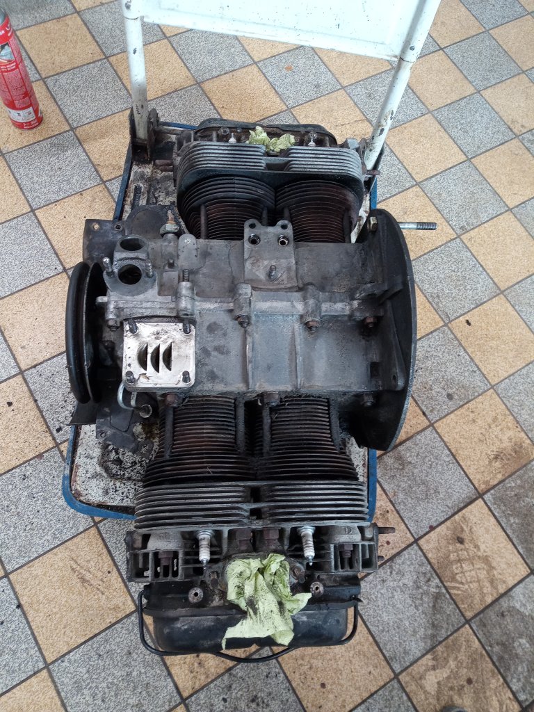

So also wie Lars schon vermutet hatte , der Simmerring der Kurbelwelle schwungseitig wurde mit Silikon oder etwas ähnlichem eingeklebt . Leider konnte ich immer noch keine Motornummer finden . Wahrscheinlich hat er gar keine . Es gibt Nummer auf den Gehäusehälften der Ölwanne die hab ich aber noch nicht sauber bekommen damit ich sie abfotografieren könnte . Hab noch ein paar Bilder gemacht

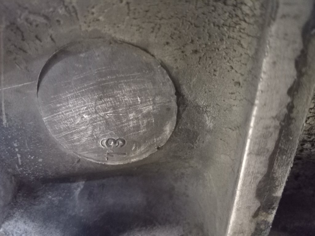

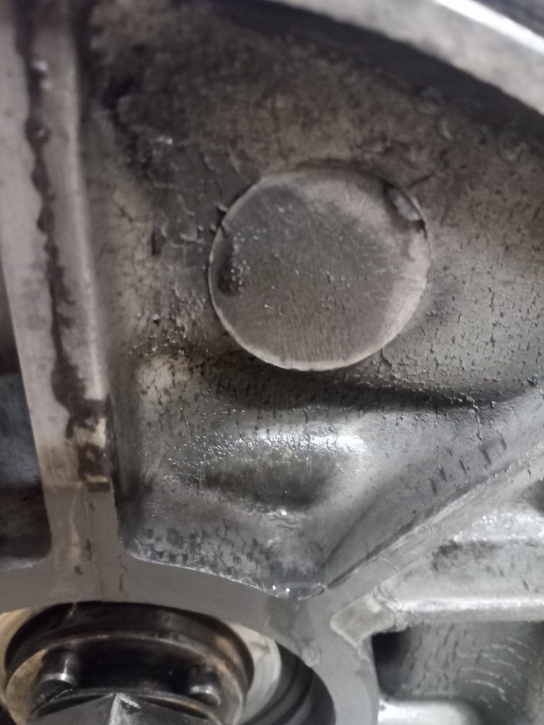

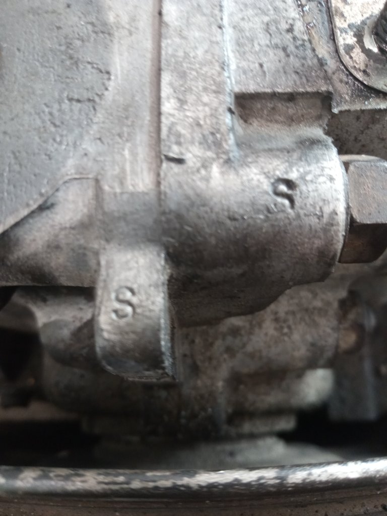

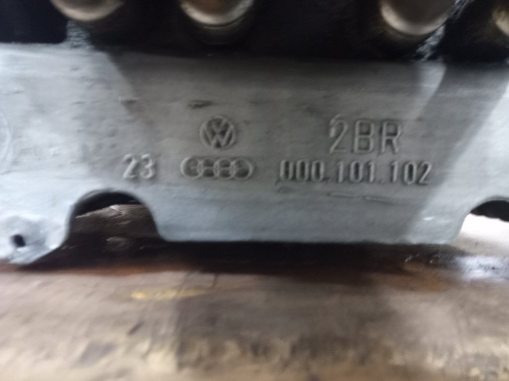

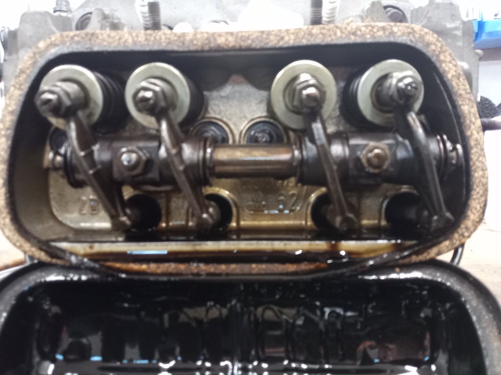

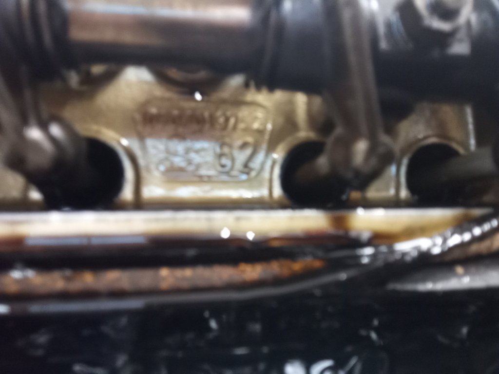

. Jetz muss ich sitze mit T-Schienen finden und dann beziehen . Heute hab ich am 1600 Motor etwas Gammel beseitigt . An der Ölwanne sind Nummern dran . Hat jemand eine Ahnung was genau diese bedeuten ?

BR bedeutet, dass das Gehäuse aus Brasilien ist,
orig.VW (VW + VAG Zeichen)
000.101.102 die E-Nr. für dieses Universalgehäuse
und 23 die Nr. der Guss-Kokille

Okay das ist ja schon mal eine Antwort. Ist das jetzt schlimm oder eher gut ? Was bedeutet die 23 der Guss Kokille ?
