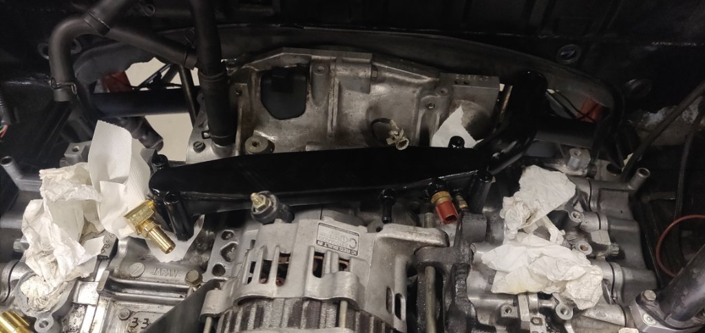

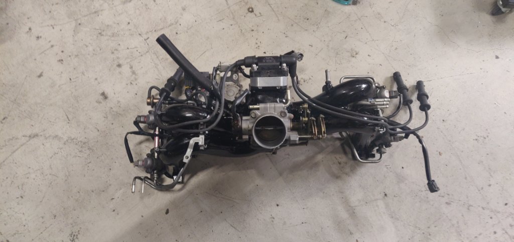

ich habe mal die Ansaugbrücke komplettiert und die Zündspule modifiziert da sie sonst nicht passte.

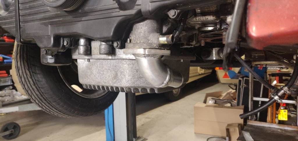

Das Wasserrohr habe ich mal das kleine stück abgeschnitten ein Gewinde reingeschnitten und ein Rohr Adapter drauf geschraubt. nun warte ich auf die Dichtung die die Wasserbrücke an den Block abdichtet.
Zudem Wasseranschluss unten am Thermostat habe ich jetzt mich entschlossen es komplett aus Alu zu bauen

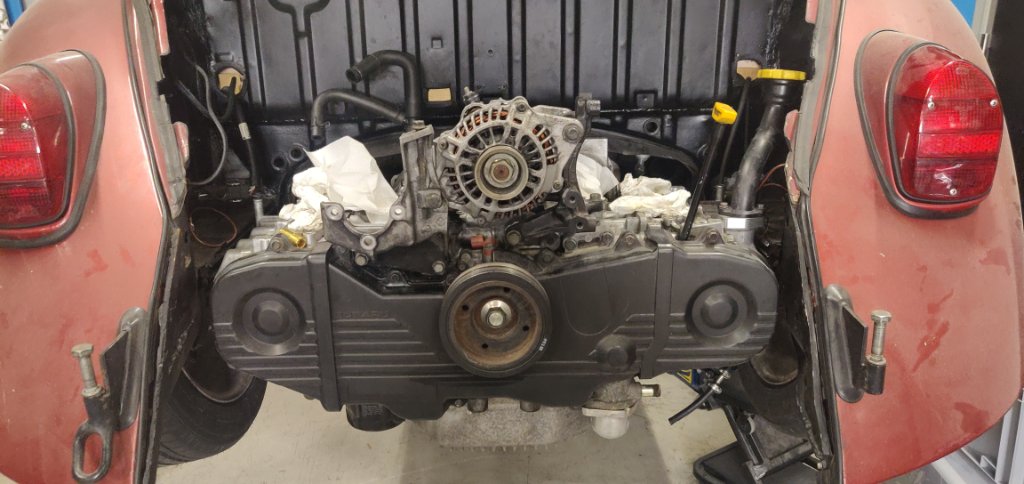

nun ist der Lima Halter daran hab mal alles provisorisch vom Subaru mal hingesteckt. Werde die Teile noch gründlich reinigen. Die Halter werden natürlich noch ein wenig gekürzt und aufgehübscht. ich hätte da noch eine Frage passt das mit der Motorhaube oder muss ich sowieso einen Halter selbst bauen?

Die Lichtmaschine passt unter die Motorhaube

Bei mir gings auch weiter habe jetzt die Wasserrohre mal grob zugeschnitten und mit Klebeband fixiert so dass mein Schlosser die Alu Rohre Schweissen kann. Somit wäre ich mit dem Thema Wasserleitungen durch. Sobald ich die fertigen Rohre bekomme mache ich natürlich wieder Bilder. Habe den Kühler jetzt definitiv positioniert muss ihn nur noch auf Silentblocke stellen so das er nicht herumfliegt kann. Zudem muss ich noch einen Kasten bauen dass er genug Luft bekommt.

Möchte gerne die Spritleitung bei der Ansaugspinne optimieren. Brauche ich jeden Anschluss anzuschließen von der Benzinleitung oder nur die zu und ab Leitung? Am Saugrohr habe ich noch einen Sensor wo auch verbunden wird plus ein Schlauch wo weggeht wohin führt dieser Schlauch?

Ich habe alle Leitungen so gelassen, wenn du den Aktivkohlefilter mit verbauen willst, werden alle gebraucht. Das wurde bei mir auch mit im Schein eingetragen.
