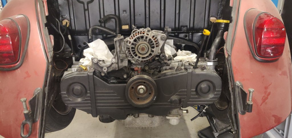

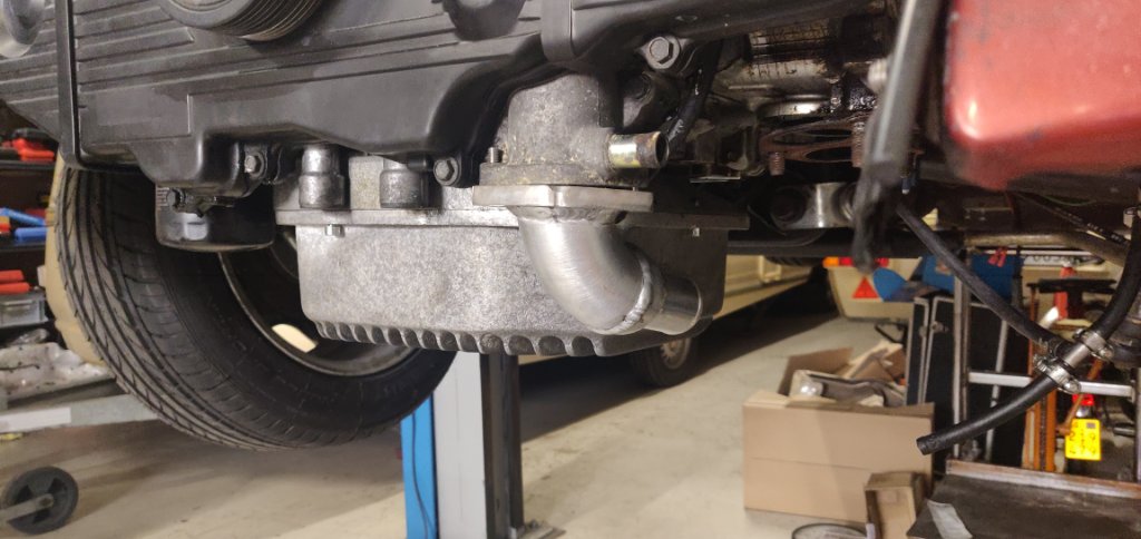

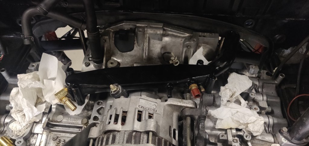

Da ich jetzt Urlaub habe kann ich ein bisschen weiter am Käfer arbeiten. Da meine Arbeit mich ziemlich beansprucht zeitlich und auch körperlich und mental kann ich nichts am Käfer machen deswegen mache ich das immer im Urlaub. Deswegen geht es nur sporadisch weiter zudem hab ich noch meine Halle ein 2. Etage gebaut um mehr Platz zu schaffen für allerlei Zeugs. Nun jetzt habe ich wieder paar Tage Ferien (Urlaub) um weiter an den Käfer zu basteln.
ich habe mal die Ansaugbrücke komplettiert und die Zündspule modifiziert da sie sonst nicht passte. Das Wasserrohr habe ich mal das kleine stück abgeschnitten ein Gewinde reingeschnitten und ein Rohr Adapter drauf geschraubt. nun warte ich auf die Dichtung die die Wasserbrücke an den Block abdichtet. Zudem Wasseranschluss unten am Thermostat habe ich jetzt mich entschlossen es komplett aus Alu zu bauen nun ist der Lima Halter daran hab mal alles provisorisch vom Subaru mal hingesteckt. Werde die Teile noch gründlich reinigen. Die Halter werden natürlich noch ein wenig gekürzt und aufgehübscht. ich hätte da noch eine Frage passt das mit der Motorhaube oder muss ich sowieso einen Halter selbst bauen? MFG Lukas

Re: Sushi Im Käfer
Die Lichtmaschine passt unter die Motorhaube

Danke für die schnelle Antwort sorry dass ich mir so lange Zeit ließ.
Bei mir gings auch weiter habe jetzt die Wasserrohre mal grob zugeschnitten und mit Klebeband fixiert so dass mein Schlosser die Alu Rohre Schweissen kann. Somit wäre ich mit dem Thema Wasserleitungen durch. Sobald ich die fertigen Rohre bekomme mache ich natürlich wieder Bilder. Habe den Kühler jetzt definitiv positioniert muss ihn nur noch auf Silentblocke stellen so das er nicht herumfliegt kann. Zudem muss ich noch einen Kasten bauen dass er genug Luft bekommt.
Heute Abend gehe ich mal den Halter für die Lichtmaschine an. Mal schauen wieviel Material davon wegkommt.

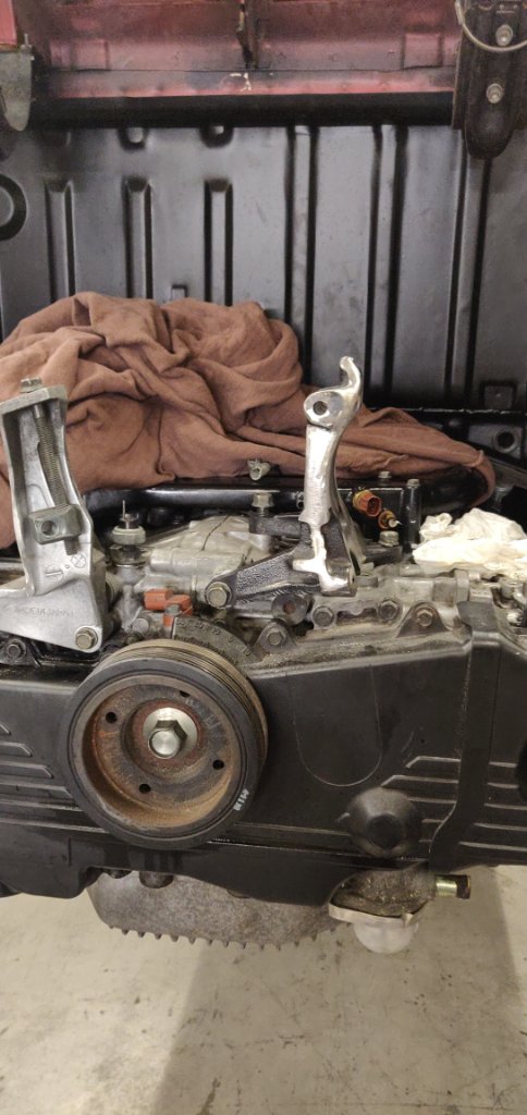

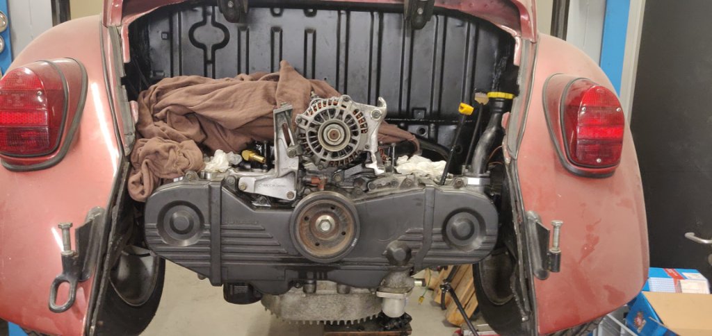

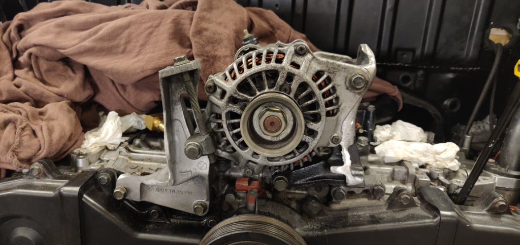

Re: Sushi Im Käfer

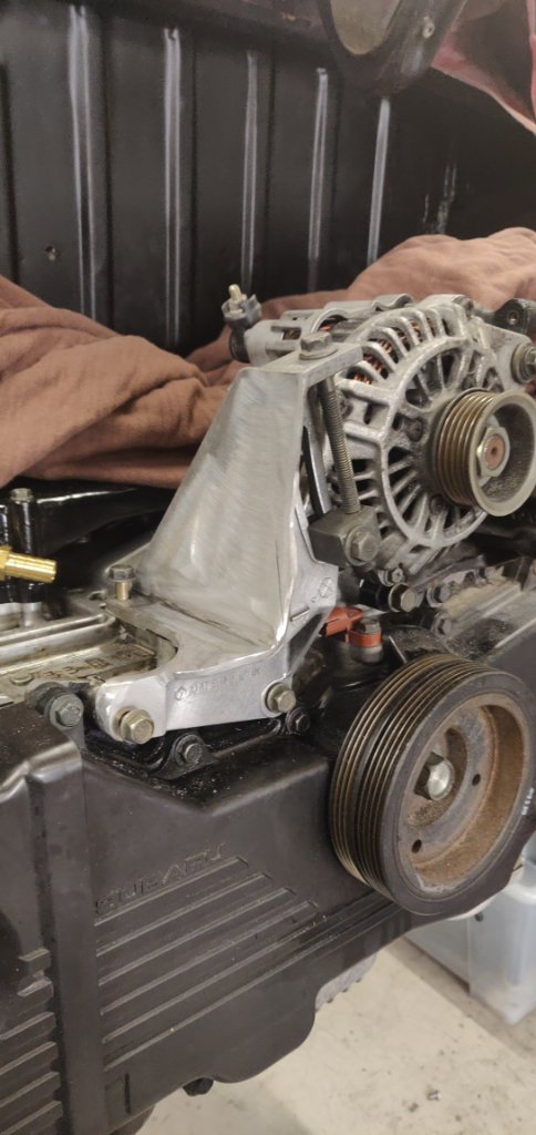

Hallo miteinander
Ich möchte euch gerne noch die Halter kurz zeigen die ich modifiziert habe. Da ich schlechte Erfahrungen gemacht habe mit Haltern die ich modifiziert habe da es anschließend brachen sind die etwas massiver geworden. LG Lukas

Re: Sushi Im Käfer
interessante Konstruktion, mal sehen ob ich etwas übernehmen kann

Re: Sushi Im Käfer
Den ganzen linken halter kannst entfernen. Und einfach mit einer links und rechts gewindestange mit uniballlagern spannen. Absolut clean und easy.

Re: Sushi Im Käfer
das ist doch ok so wie du es mit der Halterung für die Lima gemacht hast. Ich würde es so lassen.

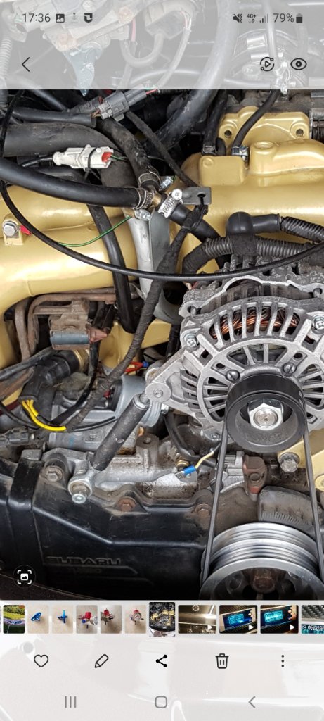

Re: Sushi Im Käfer
Ich habe alle Leitungen so gelassen, wenn du den Aktivkohlefilter mit verbauen willst, werden alle gebraucht. Das wurde bei mir auch mit im Schein eingetragen.

Re: Sushi Im Käfer
Check den tüver ab. Manche wollen für euro 1 den aktivkohle haben.
Danach kannst dad geraffel weg schmeissen..

Re: Sushi Im Käfer
Büdde
- Screenshot_20220522-173641_Gallery.jpg (111.6 KiB) 10995 mal betrachtet
