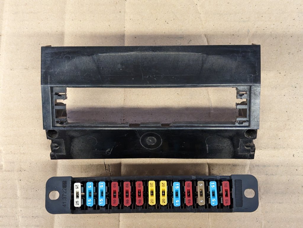

Fuss-im-Ohr hat geschrieben: ↑Fr 24. Feb 2023, 14:45 bin grade daran für den 1200er eine Sicherungshalternative zu bauen
aktueller Stand:
als Basis wurde eine Abdeckung benutzt
die schnelle Variante mit nur 8 Sicherungen
die aufwendigere soll mindestens 12 Sicherungen können
die Sicherungshalter von Hella gefallen mit ganz gut, leider gibt es die nur mit 8 Sicherungen
HELLA 8JD 005 993-061
HELLA 8JD 005 993-161
eine Relaiserweiterung ist auch angedacht, wenn wer alternativen kennt die man ähnlich wie das im originalen auch ist kombinieren könnte lasst es mich wissen

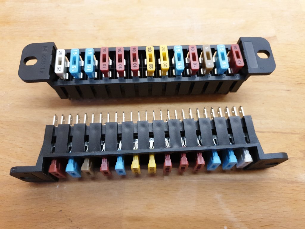

Hallo Jürgen,
habe auch eine Weile gesucht und habe dann diesen Sicherungshalter gefunden.
Habe den Käfer-Halter ausgeschnitten. Der Sicherungshalter passt genau rein.
https://www.russian4x4.de/ersatzteile-e ... 2aEALw_wcB
Harald

das Gute ist, dass jede Sicherung doppelt belegt ist. Also 26 abgesicherte Möglichkeiten ;-)
Sieht dann fertig so aus:
Harald

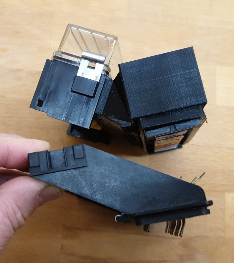

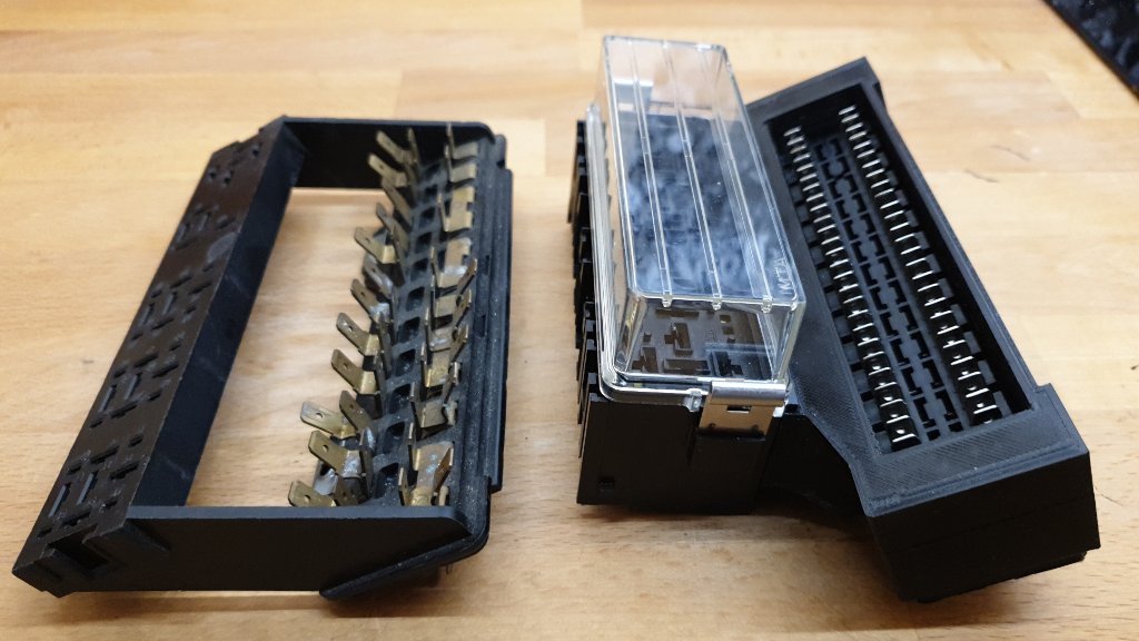

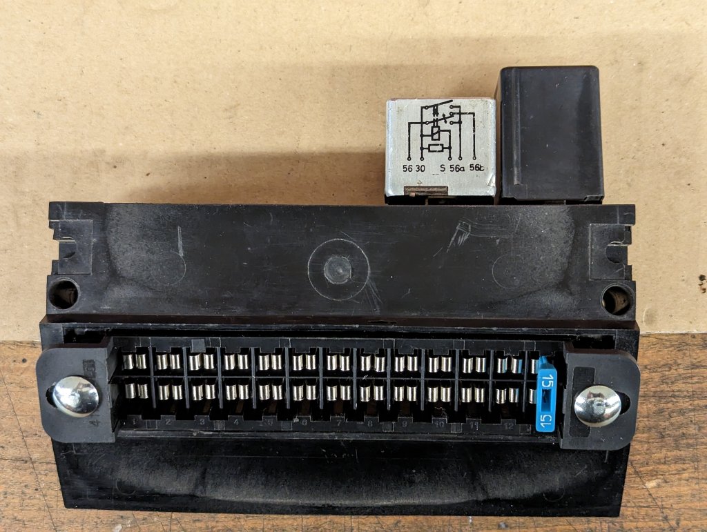

dir Sicherungshalter sind angekommen und der Einbaurahmen im ersten Druckversuch
ohne Montagehalter ist der Sicherungsträger 133mm lang, mit 170mm und 30mm breit

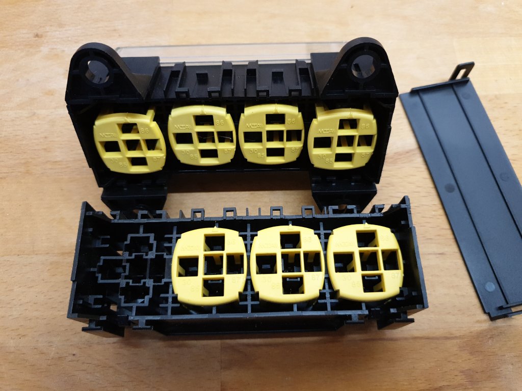

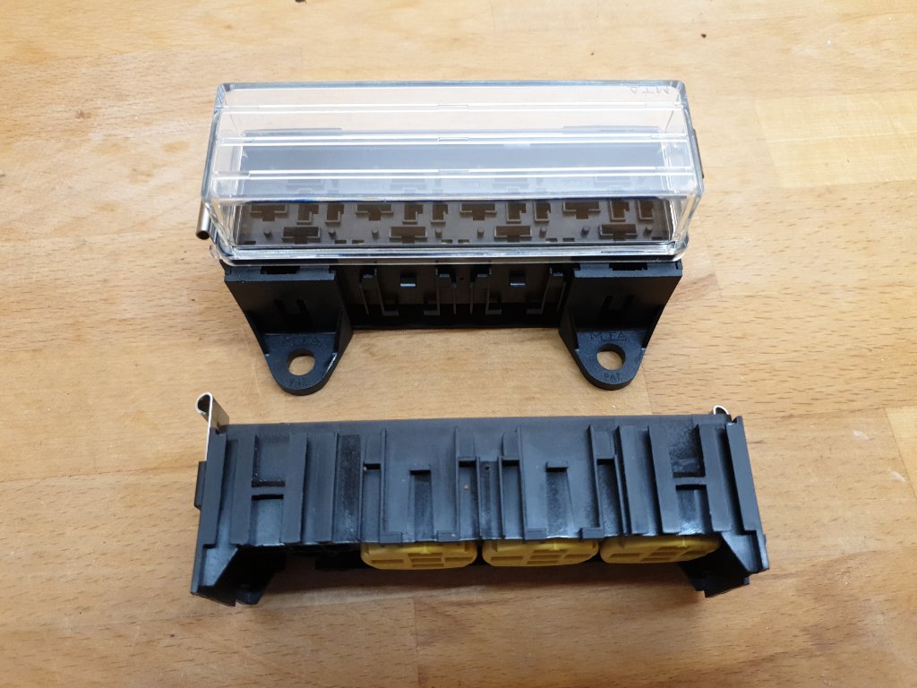

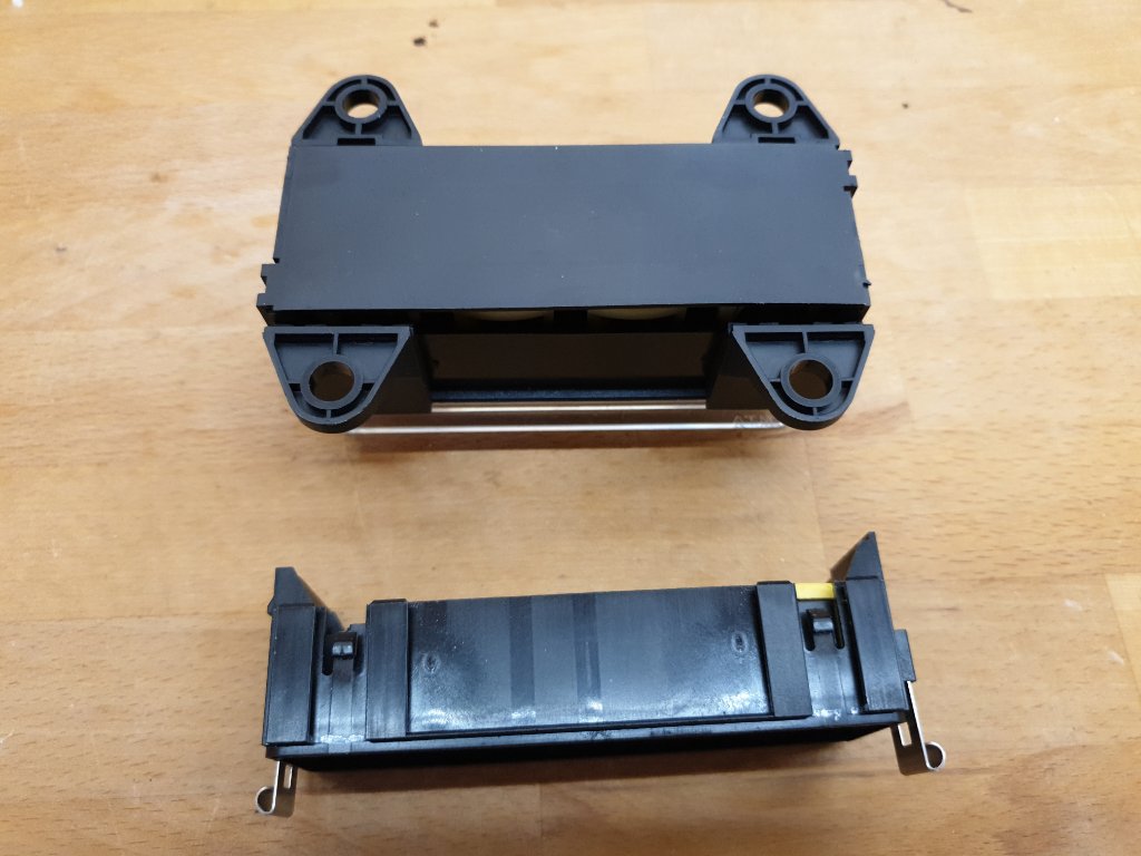

für die Relais sind bereits passende Halter von Hella/MTA im Haus und die Aufnahmen vorbereitet.
Meine Idee ist es die Relaisträger ähnlich derer von VW anzubringen, nicht toll aber Platzsparend
Hella/MTA H84988007
Hella/MTA H84988007

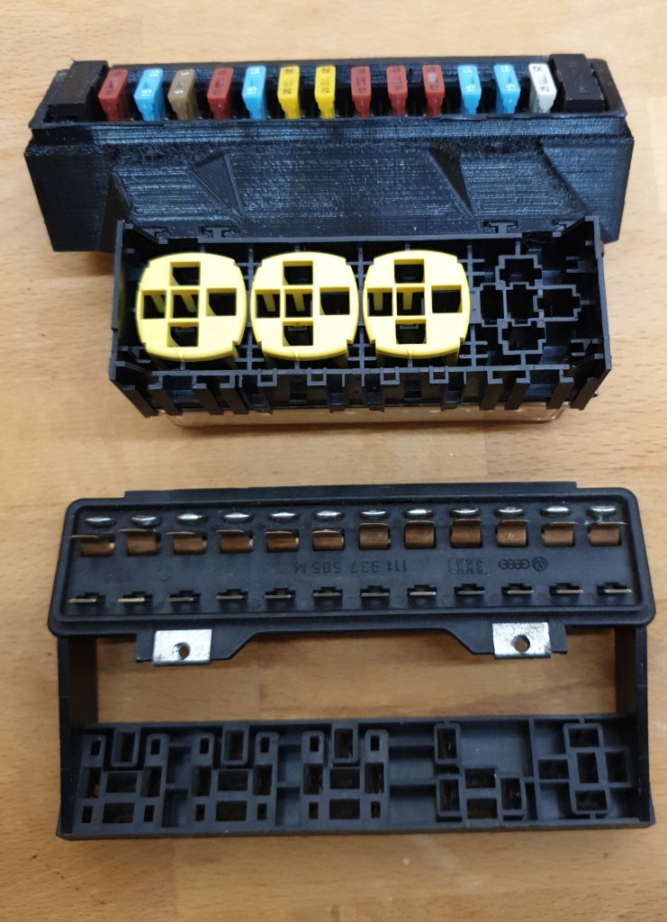

die Baustelle ist veröffentlicht https://www.thingiverse.com/thing:5889025

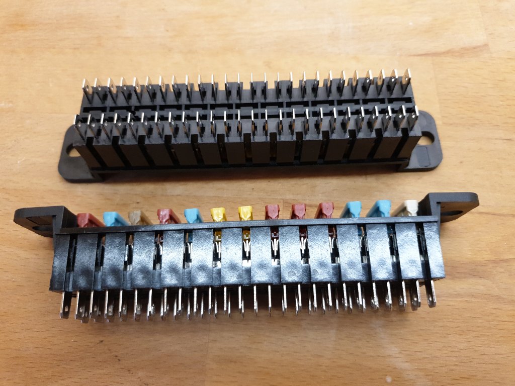

noch ein paar Zwischenstandsbilder

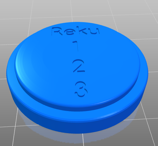

und schon wieder etwas anderes/neues

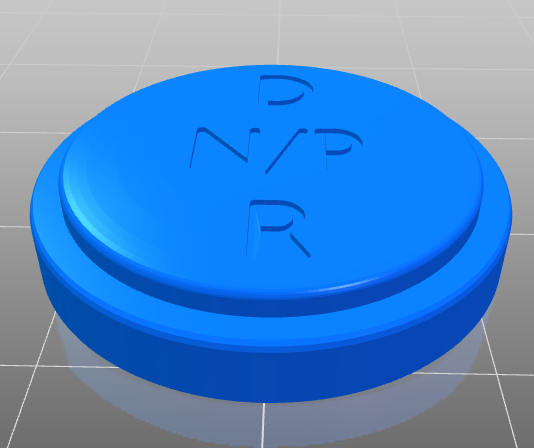

das Schalterinnenteile für die E-Mobilität ist so HOT das es noch nicht gedruckt ist :mrgreen:
Quelle https://www.thingiverse.com/thing:5895458

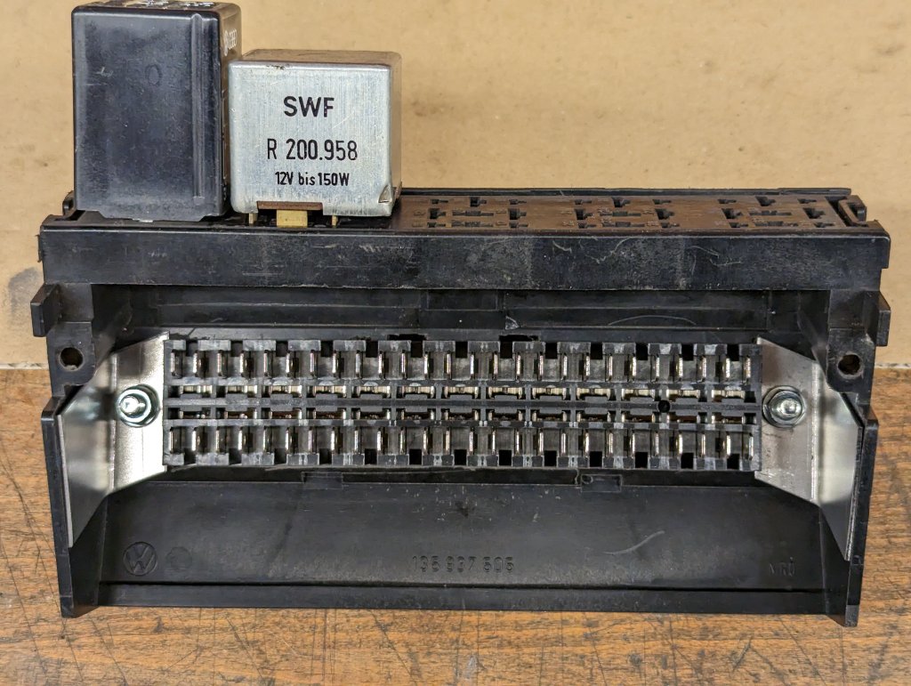

Verfasst: Mi 15. Mär 2023, 08:13
von Fuss-im-Ohr

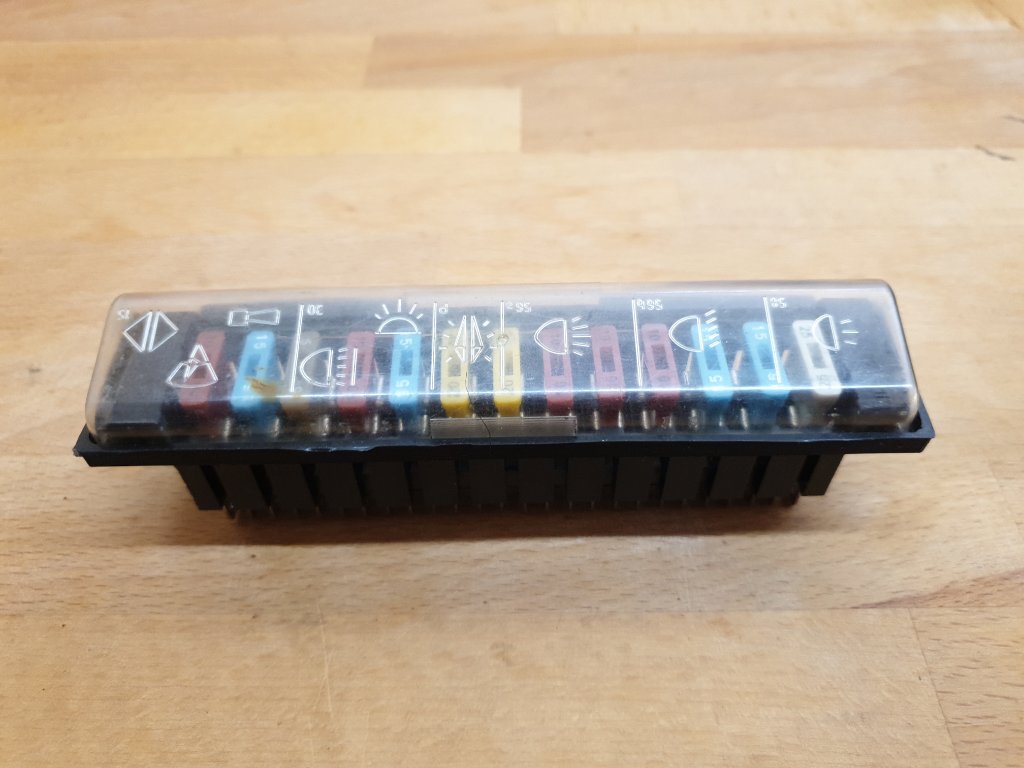

Die Abdeckung ist angepasst, schade das die Sicherungen nicht mit den Symbolen übereinstimmen ;)
