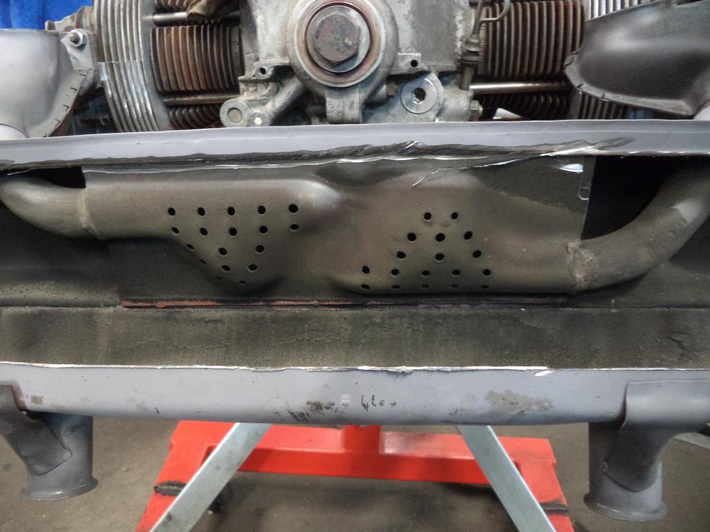

Da ich einen Leitritzschalldämpfer geschenkt bekommen habe und der auch fast auf den Challenegmotor passt, habe ich ihn gleich geöffnet. Leider ist es genau die Sorte, die sich nicht "mal eben" ändern lässt. Wenn bei diesen Dämpfern die Lochbleche geöffnet werden, werden sie sehr unschön laut. Leistungsmässig ist es auch keine Verbesserung.
Challenge Auspuff1.JPG (91.73 KiB) 6265 mal betrachtet
Es sind nur die in meinen Beiträgen erwähnten Formbleche. Also komplett unbrauchbar.

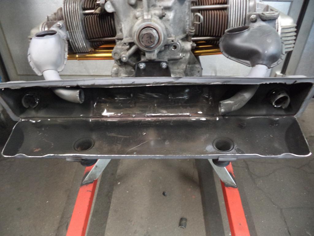

Eine wunderschöne Heftung, die den Querschnitt verengt :shock:

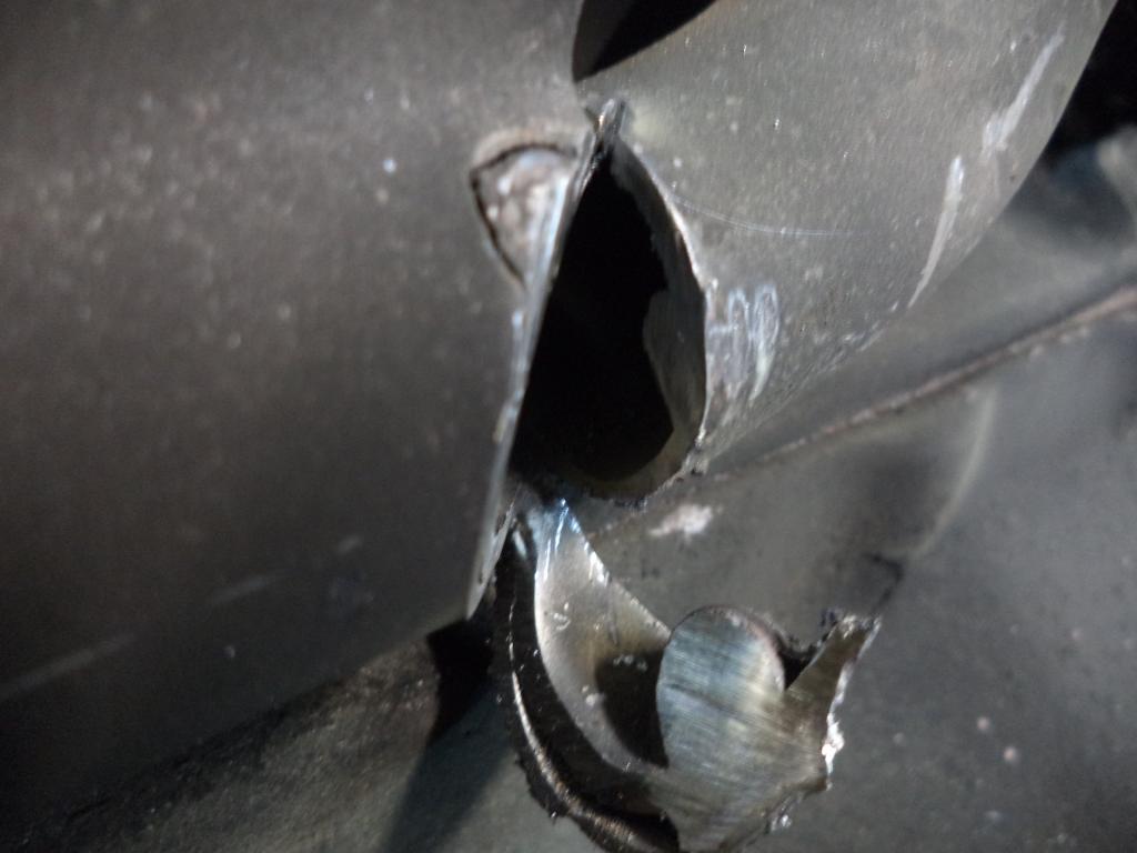

So sieht es schon besser aus. Es werden jetzt zwei Rohre eingesetzt und die äußeren Drittel mit Blechen verschlossen, so das Zylinder 2 und 3 und Zylinder 1 und 4 eine Kammer mit einem Endrohr zugeteilt bekommen.
