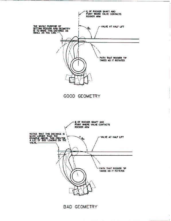

Mit der Anleitung vom Pauter weiss ich auf die Schnelle nichts anzufangen, stelle mir vor, dass das Mass 0,04-0,06 eher so eine Art "Grundeinstellung" ist.
Ich versuche das möglichst genau hinzubekommen, dass bei halben Ventihub die Auflagefläche vom Rocker genau in der Mitte vom Ventil/Lash Cap ist.
Hab mir mal von eine Zeichnung aus dem Netz gespeichert und versuche, das so umzusetzten.
Vielleicht kannst was damit anfangen.

- Rocker Arm Geometry 44844.jpg (36.94 KiB) 5742 mal betrachtet
