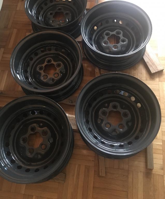

Gestern in der Sonne die Felgen aufbereitet und innen auslackiert ... heute vor dem Schnee gerettet :confusion-scratchheadyellow: Bei minus Graden kann ich nicht mal Brantho Sprühen, son Mist..
Die neuen Reifen sind auch schon da, hab mich für Nexen CT8 mit den besten Nässe Eigenschaften entschieden

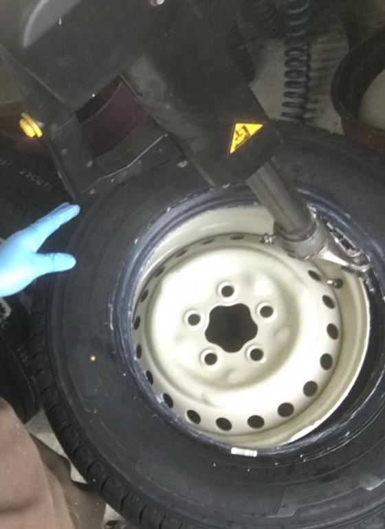

Gemäß dem Vorsatz alles selber zu machen, heute mal die Reifen bei einer befreundeten Werkstatt aufgezogen ..

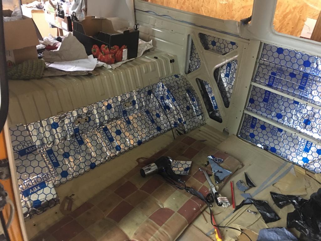

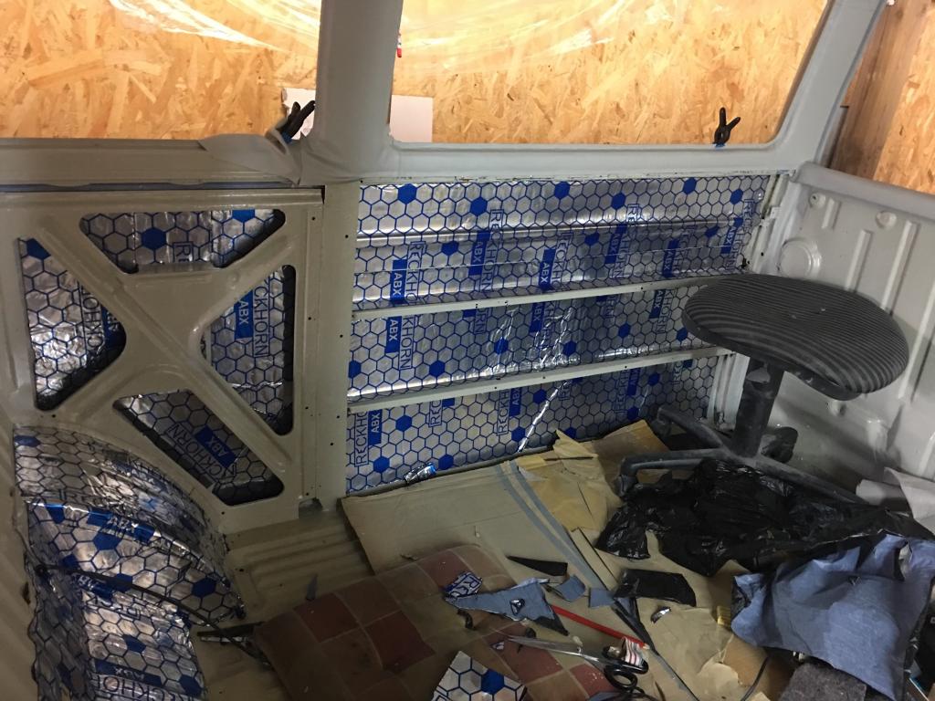

Es ging weiter mit Dämmung, zum einen mit 3mm Alubutyl für die Lautstärke und oben drauf 13mm Armaflex für die Wärme..
Christian

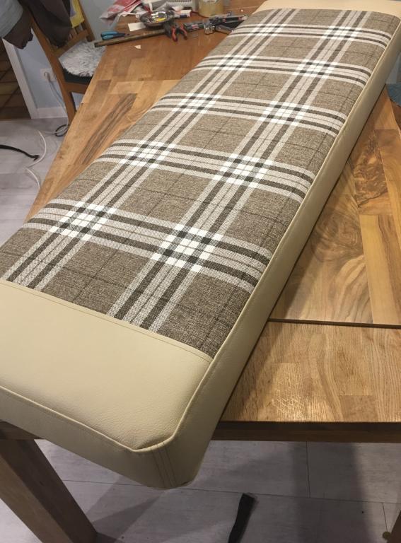

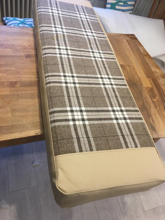

Da draußen in Schleswig-Holstein gerade wieder Winter ist, weiter mit der Polsterei
Matratzen bekommen, es ist eine zweiteilige mit 6cm Kaltschaum fest und 3cm weich, dazu 2cm Polsterwatte rundum
1. Versuch:
Und dann die Ecken und Seiten noch mal unterfüttert:
Alles straff :music-rockout: :romance-admire:

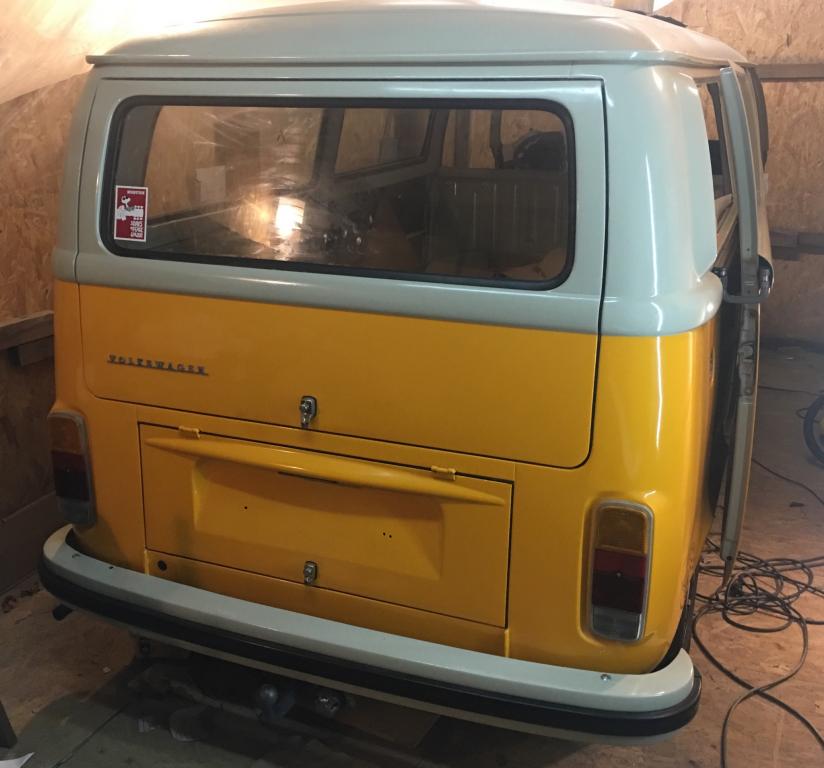

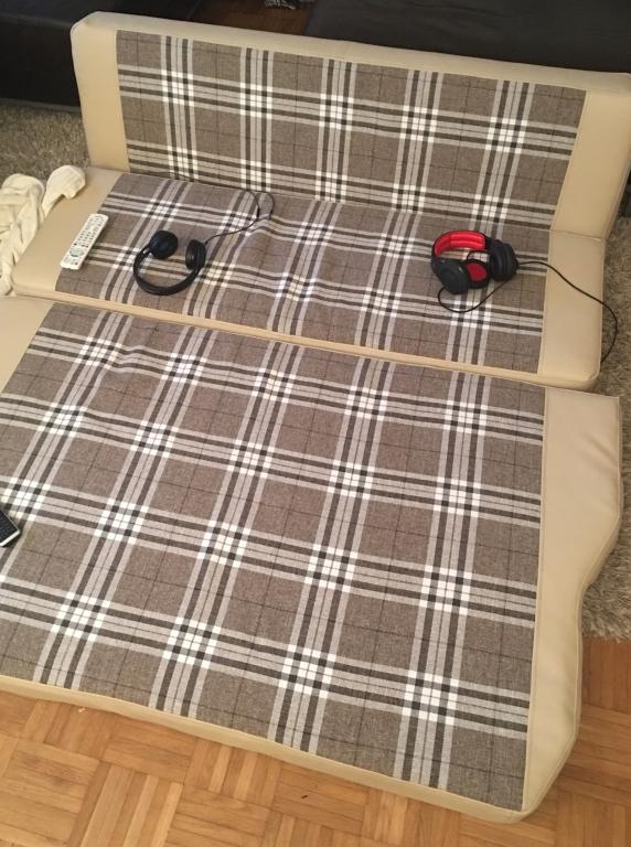

Bisschen was geschafft:
Polster sind jetzt komplett fertig
Dann noch den Motorraum auslackiert, Elektrik überholt und neue Kabel für Öldruck/Temp gezogen, lampenträger repariert, neue Dichtungen geschnitten und eingebaut. Scheibe auch noch rein - Heck fertig :music-rockout:

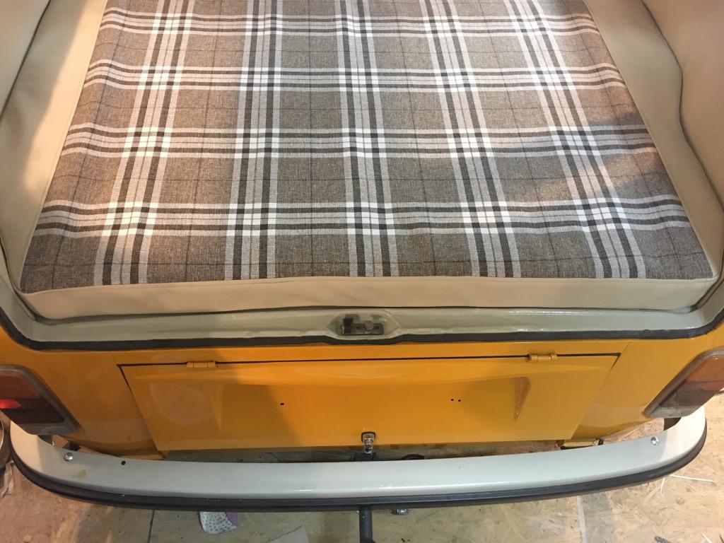

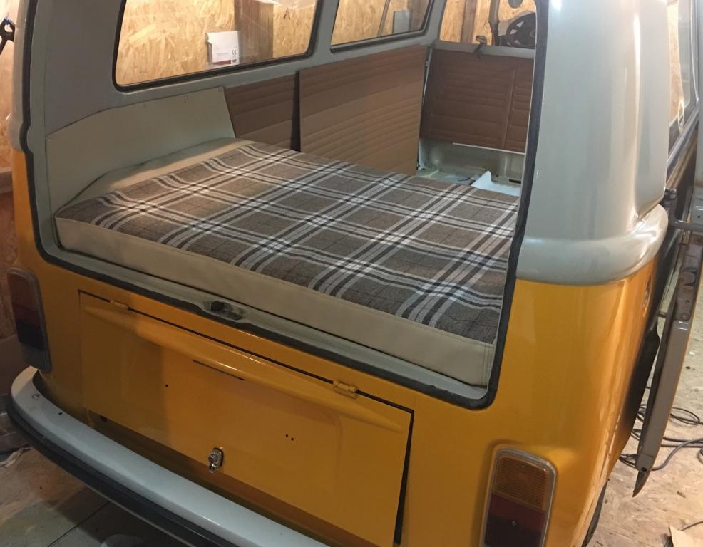

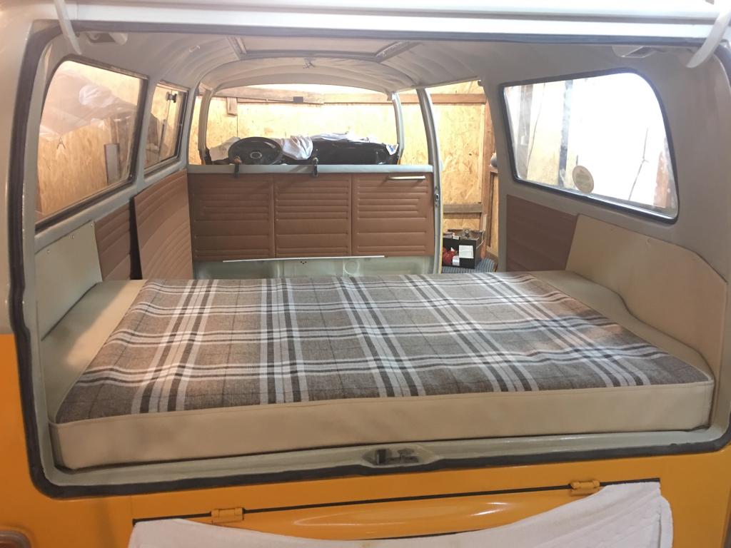

Letzter Abschnitt vor der Ziellinie..
Seitenscheiben drin, Seitenverkleidung hinten neu erstellt und bezogen, hellbraune Verkleidung und Griff mal Probe montiert , Heck Matratze rein und so schaut’s aus:
Die Matratze hat hinten übrigens die runde Form des Heckbleches:
Matratze wird jetzt noch 1cm aufgepolstert, dann sollte sie perfekt sein :)
Christian
