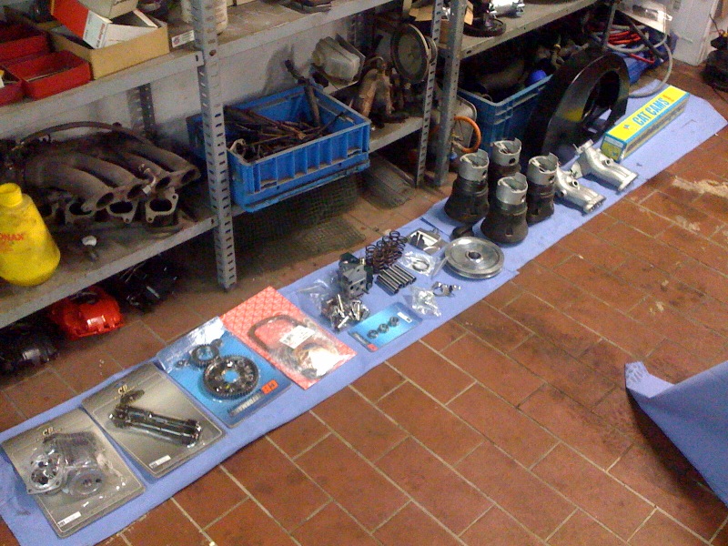

Heute schonmal angefangen die Teile zusammen zu räumen :)
