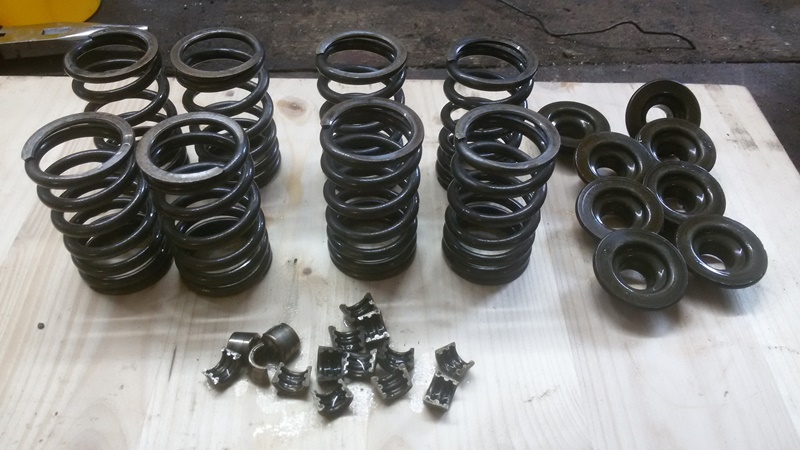

Federn keile und teller mal für 3 wochen in marineclean eingelegt.
sind wieder wie neu :D
geiles zeug

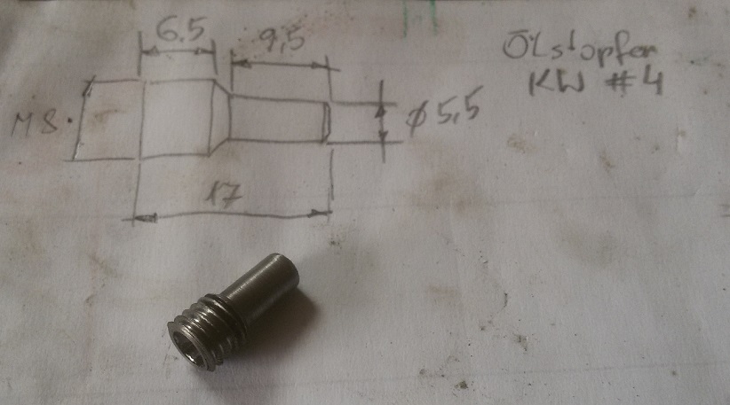

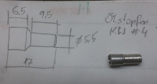

beim entfernen von den stopfen für die Ölbohrungen ist mir aufgefallen, dass der stopfen am KW lager Nr 4 bei der riemenscheibe nicht nur ein stopfen ist.
er ist länger und wird kleiner im durchmesser. könnt mir vorstellen, dass dadurch weniger öl zum lager kommen soll und somit nicht hinter der riemenscheibe rausgedrückt wird. außerdem ist die bohrung fürs öl im lager sehr klein gehalten.
20180224_171924 - Kopie.jpg (55.01 KiB) 7955 mal betrachtet
deswegen hab ich mir den einfach aus einem rundmaterial runtergedreht.
mit gewinde und innensechskant zum reindrehen

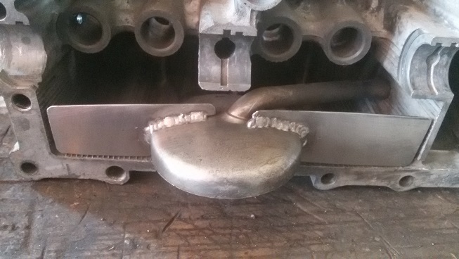

wieder eine kleinigkeit modifiziert..
