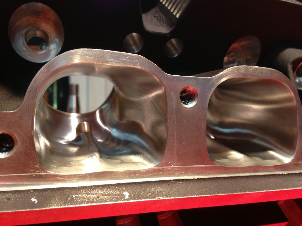

Mich würden mal Bilder der Profis interessieren.Von Brennräumen und Kanälen.
Das würde dieses Thema echt noch mehr bereichern.

Hallo Vari,
wenn Du hier mal die Fotos durchstöberst wirst Du fündig:
https://www.facebook.com/edelweissmotorsport
Da sind auch JP 230 zu sehen die aktuell in der Bearbeitung sind.
Zu diesen köpfen wird es kurzfristig auch ein Update geben.
Bei einigen BMW 2 V Köpfen sind die Radiensitze sehr gut zu erkennen.
Herzlichen Gruß aus Essen,
Dirk

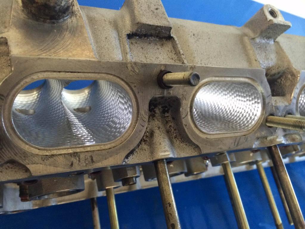

Wo ich gerade den Kanal sehe,was hat sich denn bei der Oberfläche als besser herausgestellt ?
Einige behaupten ja so glatt wie möglich muß das sein.Ich befürworte mehr die etwas rauhere Oberfläche . Da kann sich m.M. nach der Gemischstrom etwas besser verwirbeln und vor allen saust er leichter durch. Ähnlich dem Golfballeffekt,der fliegt ja mit seinen Löchern auch weiter als einer ohne ,wegen geringerem Luftwiederstand.
Oder gibt es dazu keine messbaren Ergebnisse ?

Hi Vari, Golfball Oberfläche soll sehr gut sein......ist leider nicht ganz einfach herzustellen

Sowas hat auch schonmal jemand in einem anderen Forum gepostet
Sein Fazit: "It`s ugly, but it makes HP"

Oha,da war aber wer fleißig.
Aber über einen langen kalten Winter kann man sowas für sich selber bestimmt mal machen. Wenn es denn lohnt.
Wobei sich da schon wieder der nächste Gedanke einschleicht.Muß der Kanaldurchmesser dann grösser werden als nötig ? Denn der erste mm an der Wandung dient ja nun nur noch als Luftrutsche für die Zylinderfüllung.
Der nutzbare Querschnitt würde dann ja kleiner werden.
Aber da denk ich nun bestimmt zu weit.

Die " Golfballoberfläche " wird ja seit einiger Zeit von einem Kopfbearbeiter sehr offensiv propagiert.
Diese Besrbeitungsvariante haben diverse Werke schon vor recht langer Zeit probiert - einige Motorenentwicklungsinstitute ebenfalls.
Im Ergebnis ist die Stabilisierungsfunktion a la Golfball nicht sinnhaft in den Kanal zu übertragen.
Es kommt zur Ablösung der Strömung im Bereich der Umlenkungspunkte.
Auch werden andere Grenzschichteffekte eher negativ beeinflußt.
Es hat, nach ausgiebiger Erprobung, an keiner Stelle Einzug gehalten.
Das es drollig aussieht ist unbestritten.
Dirk

Re: der ideale Typ1 Brennraum
Arbeit gespart.
Danke Dirk! Auch für die Bilder der anderen ein Danke.
