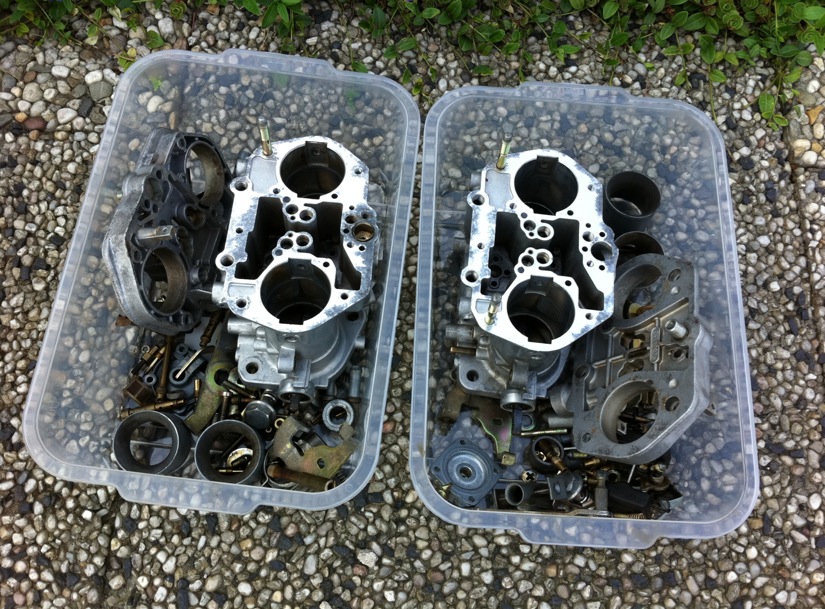

Da die Weber noch nicht so rennen, wie ich das gerne hätte, habe ich mal günstig einen Satz 40er DRLA geschossen.
So gekauft:
Bildschirmfoto 2011-04-21 um 21.32.01.jpg (86.4 KiB) 9252 mal betrachtet
Und nun:
Bildschirmfoto 2011-04-21 um 21.34.34.jpg (246.1 KiB) 9252 mal betrachtet
Zwei Kisten voll gereiniger DRLA...
Bildschirmfoto 2011-04-21 um 21.34.45.jpg (262.67 KiB) 9252 mal betrachtet
Hab ich eigentlich schon erwähnt, dass ich Liqui Moly Drosselklappenreiniger liebe? :D
Ich warte nun auf die Ersatz und Dichtungsteilelieferung aus GB, dann werden die Teile mal getestet.

von John Bitch
tue er sofort detailliert kund wie genau er die so sauber bekommen hat!
