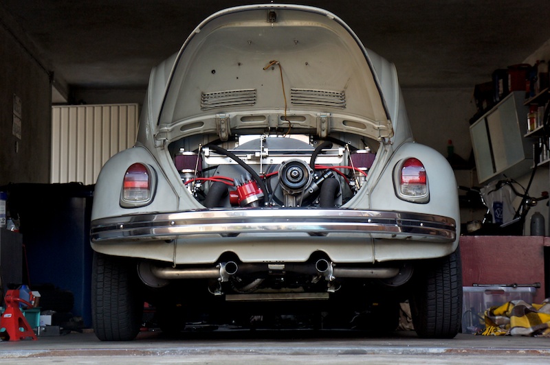

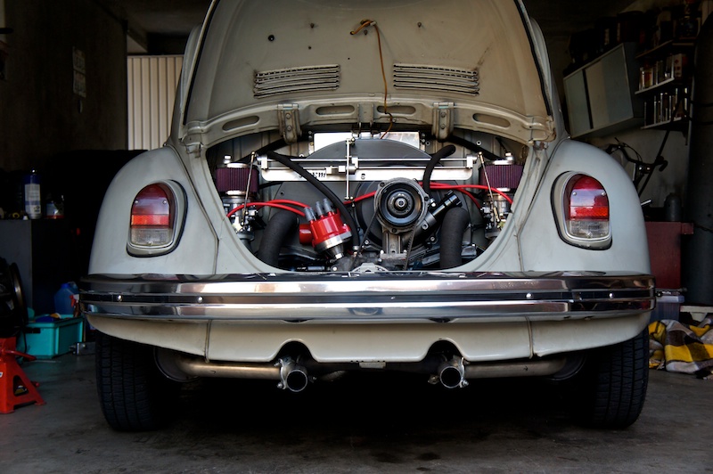

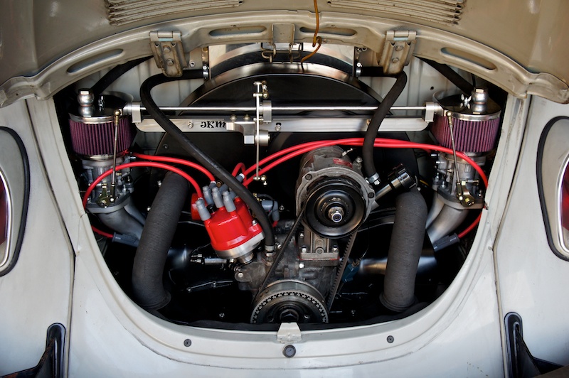

Prüflampe zum statisch einstellen verlegt. :D
Also try and error... beim 3. Versuch hats gepasst. :D

Re: Daily Racing Engine EVO 2... oder auch 2017ccm
Wie nach "gefühl" eingestellt?? Ui ui ui, tobi, ich in von dir enttäuscht :D
Aber gut, jetzt haste sie eingestellt?

uhi schön. brumm brumm. Mir gefällt es.

Sehr schön :handgestures-thumbupright:
Einfahren und ab auf die Rolle, ich will Zahlen sehen

So eingestellt, dass er halt erstmal läuft. :D
Hat ja jetzt auch gerade einmal 5 Minuten gelaufen. Werd beim nächsten Start dann mal schnell abblitzen und ihm erstmal nur 7,5 v. OT geben. Sollte reichen zum einfahren.

sauber Tobi. da stellen sich die phantomhodenhärchen auf..

Sehr schön.
Vergess aber nicht das Kabel der Lambda Sonde vor der Hitze zu schützen...sonst hast nicht viel Spass daran.

wow tobi... geiler scheiß...
superschöne optik 8-) :text-coolphotos:

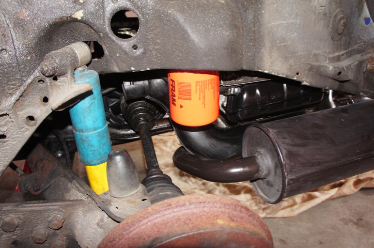

Ich hab dem Ölfilter auch mal einen neuen Platz gegönnt. Dort gefällt mir das besser als an der Endspitze, weil Filter und Schläuche der Auspuffanlage nicht mehr so nahe kommen. Und man kommt gut ran zum wechseln.

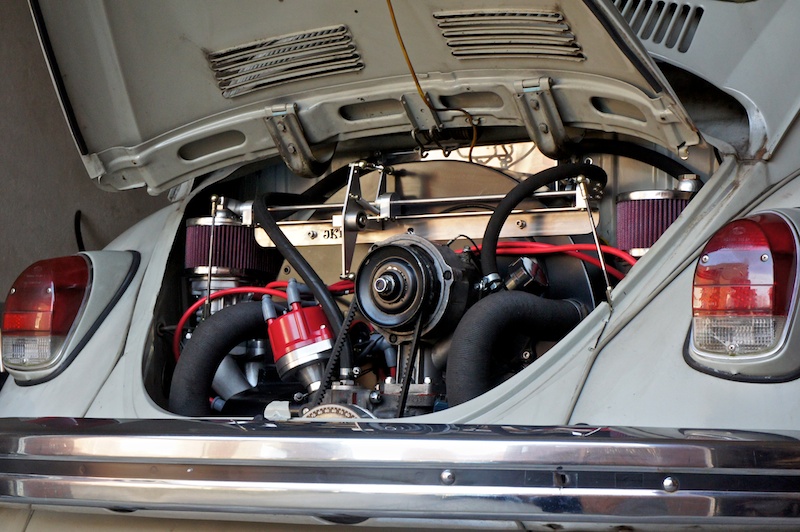

Habe fertig... :D
Die ersten 10km sind runtergefahren. Läuft soweit gut. Getriebe läuft auch erstmal. Hängt geil am Gas aber noch kein Vollgas und nicht über 3500upm gefahren...
Und... Notiz an mich selbst: Erst Räder nachziehen, dann Probefahrt. Nicht umgekehrt. 8-)

Super, gratuliere :like: Aber verleg doch bitte endlich mal die Zündkabel unter der Lima/ den Heizschläuchen her ;) ;) ;)

Das letzte Bild wäre doch etwas für die Brieftasche, wenn du mal deine Liebsten zeigen willst.. :handgestures-thumbupright:

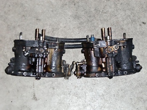

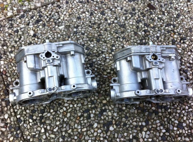

Da die Weber noch nicht so rennen, wie ich das gerne hätte, habe ich mal günstig einen Satz 40er DRLA geschossen.
So gekauft:
Bildschirmfoto 2011-04-21 um 21.32.01.jpg (86.4 KiB) 9230 mal betrachtet
Und nun:
Bildschirmfoto 2011-04-21 um 21.34.34.jpg (246.1 KiB) 9230 mal betrachtet
Zwei Kisten voll gereiniger DRLA...
Bildschirmfoto 2011-04-21 um 21.34.45.jpg (262.67 KiB) 9230 mal betrachtet
Hab ich eigentlich schon erwähnt, dass ich Liqui Moly Drosselklappenreiniger liebe? :D
Ich warte nun auf die Ersatz und Dichtungsteilelieferung aus GB, dann werden die Teile mal getestet.
John Bitch
Beiträge: 2627
Beitrag von John Bitch »
tue er sofort detailliert kund wie genau er die so sauber bekommen hat!
