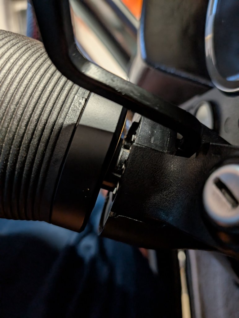

von hrtzbsvaad
Hi, kleine Frage. Ich habe ein Raid 1 Lenkrad mit einer M234 Nabe im Käfer 1303 Cabrio. Ist es normal, dass 1 cm Abstand zur Lenksäule ist? Ja, Lenkrad geht nicht weiter drauf. Aber ich frage mich, ob es vielleicht mit einer anderen Nabe weiter drauf gehen würde?
Gruss Vaad
Verfasst: Mo 22. Sep 2025, 19:16
von Firefox
Bei der Momo sieht das auch nicht viel anders aus.
Nicht so krass wie bei dir, aber einen größeren Abstand wie beim Oiginallenkrad habe ich auch.
Verfasst: Mi 24. Sep 2025, 07:43
Der Lenkstocksockel hat unten Langlöcher mit M8 Schrauben, wenn ich es noch richtig in Erinnerung habe. Der läßt sich verschieben.
Verfasst: Mi 24. Sep 2025, 14:11
von Firefox
Oha, da muss ich doch mal nachschahen.
Ist halt optisch nicht so schön mit dem Abstand.
Verfasst: Mi 24. Sep 2025, 14:33
von Pini1303
Da wo die Abreißschrauben M8 drin sind....grins...
Verfasst: Do 25. Sep 2025, 07:36
Bei mir nicht mehr 8-) Ausserdem lassen die sich recht gut mit einem schlanken Körner lösen.
Verfasst: Do 25. Sep 2025, 14:23
von Pini1303
Bei mir auch nicht mehr, das mit dem Körner stimmt natürlich...
