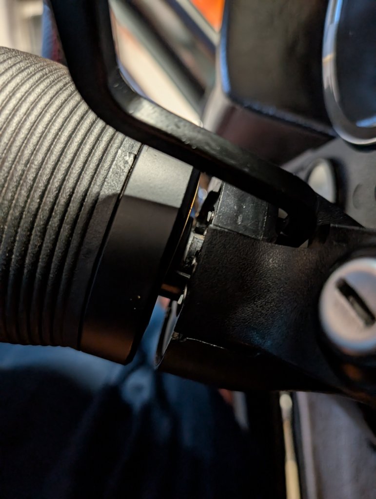

Hi, kleine Frage. Ich habe ein Raid 1 Lenkrad mit einer M234 Nabe im Käfer 1303 Cabrio. Ist es normal, dass 1 cm Abstand zur Lenksäule ist? Ja, Lenkrad geht nicht weiter drauf. Aber ich frage mich, ob es vielleicht mit einer anderen Nabe weiter drauf gehen würde?
Gruss Vaad

Bei der Momo sieht das auch nicht viel anders aus.
Nicht so krass wie bei dir, aber einen größeren Abstand wie beim Oiginallenkrad habe ich auch.
Der Lenkstocksockel hat unten Langlöcher mit M8 Schrauben, wenn ich es noch richtig in Erinnerung habe. Der läßt sich verschieben.

Oha, da muss ich doch mal nachschahen.
Ist halt optisch nicht so schön mit dem Abstand.

Da wo die Abreißschrauben M8 drin sind....grins...
Bei mir nicht mehr 8-) Ausserdem lassen die sich recht gut mit einem schlanken Körner lösen.

Bei mir auch nicht mehr, das mit dem Körner stimmt natürlich...
