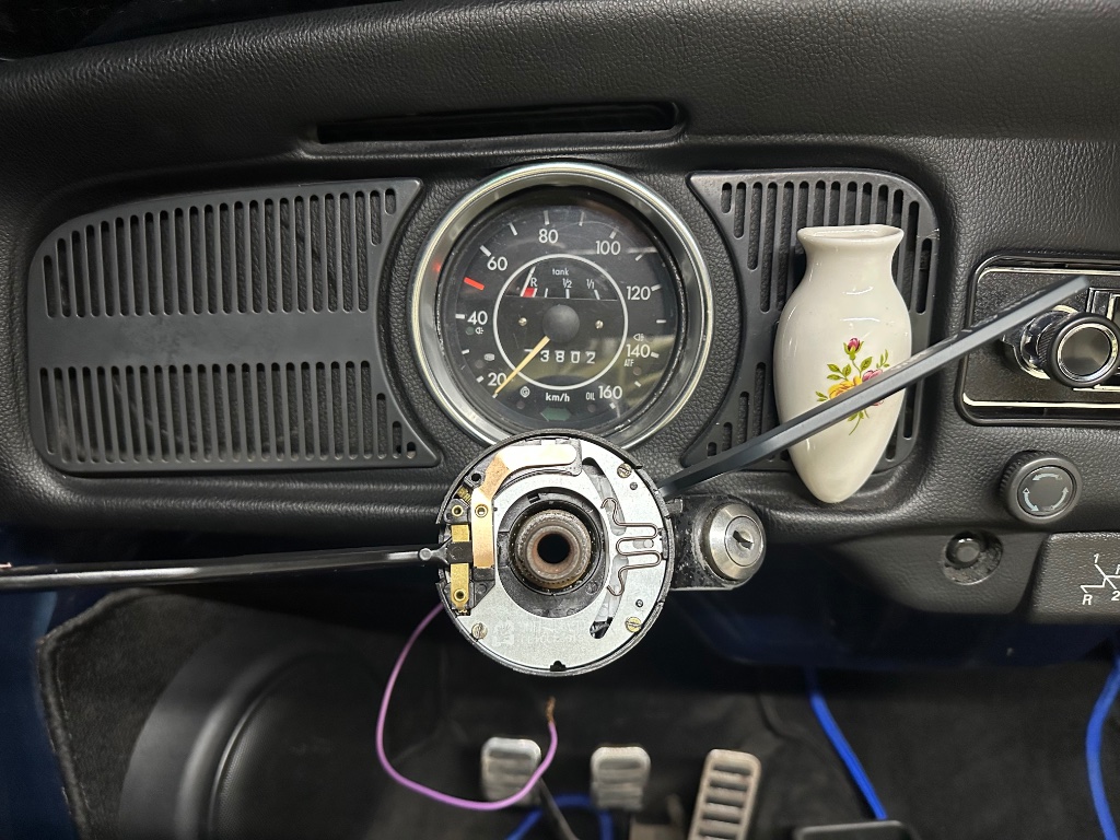

Hallo zusammen!
Habe heute erfolgreich den Blinker und Wischerhebel ersetzt.
(Es funktioniert alles wie vorher).
Intervall wird versucht am Wochenende einzubauen.
Vorher die Frage. Soll ich da noch etwas mit Mehrzweckfett schmieren?
Wenn ja muss das Lenkrad nochmal ab. Ist zum Glück nur ne Schraube.
:lol:

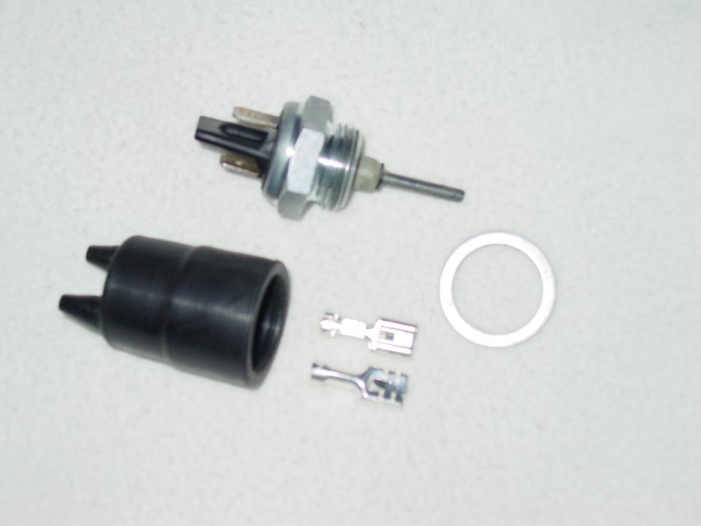

Beiträge: 3474
Mein Rückfahrscheinwerfer-Schalter ist auch kein teures Porsche-Teil...
RFS Kit 004 (2016_02_08 16_30_34 UTC).JPG (44.06 KiB) 31186 mal betrachtet

Mulder884 hat geschrieben: ↑Mi 19. Mär 2025, 20:40 Hallo zusammen!
:lol:
Ich mache da bei den Schleifkontakten immer hauchdünn Polfett dran und fertig...keine Geräusche, kein Dreck...

VeeDee hat geschrieben: ↑Mi 19. Mär 2025, 20:59 Mein Rückfahrscheinwerfer-Schalter ist auch kein teures Porsche-Teil...
Hallo VeeDee,
mein Porsche Teil ist bereits mehrmals geflickt, funktioniert.
Für den Fall daß das mal neu muß, was für ein Schalter hast Du da verbaut?
Ralph
Schöne Grüße von der Baar
Beiträge: 3474
Ein normales VW-Teil mit stählernem Schaltstift. Den wechsel ich einfach gegen einen längeren aus.
[/quote]
Danke! Dann werde ich das auch so machen :up:

VeeDee hat geschrieben: ↑Do 20. Mär 2025, 08:33 Ein normales VW-Teil mit stählernem Schaltstift. Den wechsel ich einfach gegen einen längeren aus.
Ja super, danke :D
