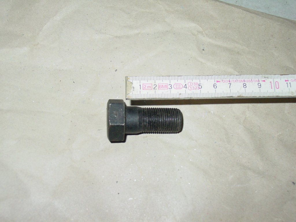

Ich brauche die Maße der Schrauben ( die Länge ab Unterseite Schraubenkopf), mit denen die Quertraverse für das Getriebe auf den beiden Rahmenstützen verschraubt ist. Ein Foto wäre auch sehr hilfreich, weil ich vermutlich keine Orginalschrauben habe und ich befürchte, dass sie zu kurz sind.

von VeeDee
Hallo Bernd, bitteschön.
Sollten 38mm sein.
Verfasst: Di 18. Mär 2025, 17:54
:up: Dankeschön Volker. Meine ist 40mm lang, passt also. Dann brauche ich nur noch das Gewinde zu reparieren. Sollte mit einem Helicoil aber machbar sein.

B. Scheuert hat geschrieben: ↑Di 18. Mär 2025, 17:54 :up: Dankeschön Volker. Meine ist 40mm lang, passt also. Dann brauche ich nur noch das Gewinde zu reparieren. Sollte mit einem Helicoil aber machbar sein.
Ist M18x1,5, also wie Hydraulik. Bohrer und Schneideisen dafür habe ich da, Schrauben und Scheiben auch.
Meist sind nur die ersten 1-2 Gänge vermurkst, da schief angesetzt. Habe ich schon mal einfach weggeschliffen, da scheintot, und dann Fase dran und Bingo. 30mm Gewinde sind immer noch genug. Da brauchste kein HeliCoil.

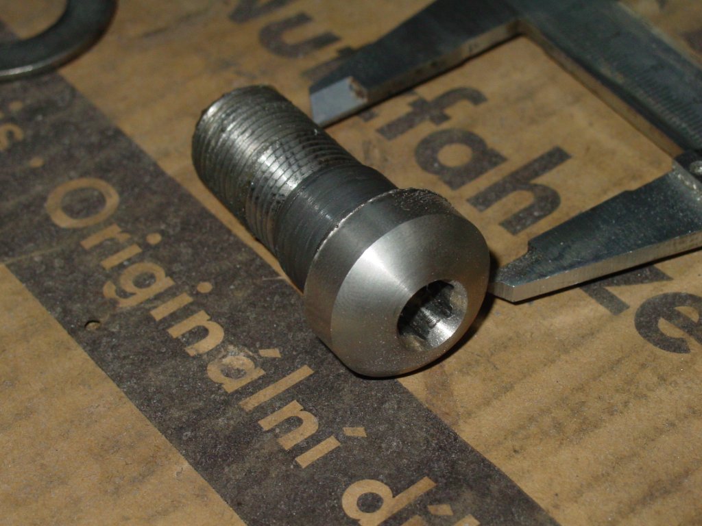

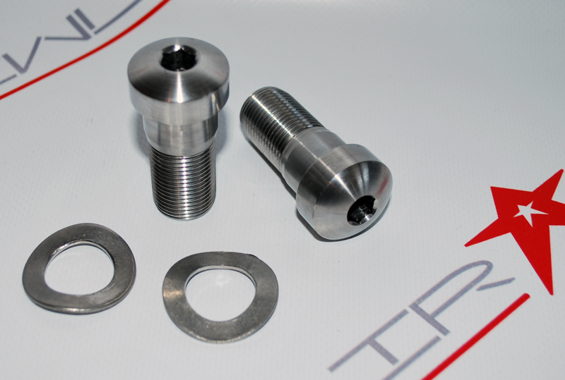

Es gibt die Schrauben mit unterschiedlichen Köpfen. Die im Bild mit Standart-Sechskant hat 27mm Schlüsselweite, aaaaber die vom KDF und frühen Brezel 28. Ab 73 mit der neuen hinteren Aufhängung hatten dann Sechskant mit Flansch und 20mm. Und wer's ganz edel will:

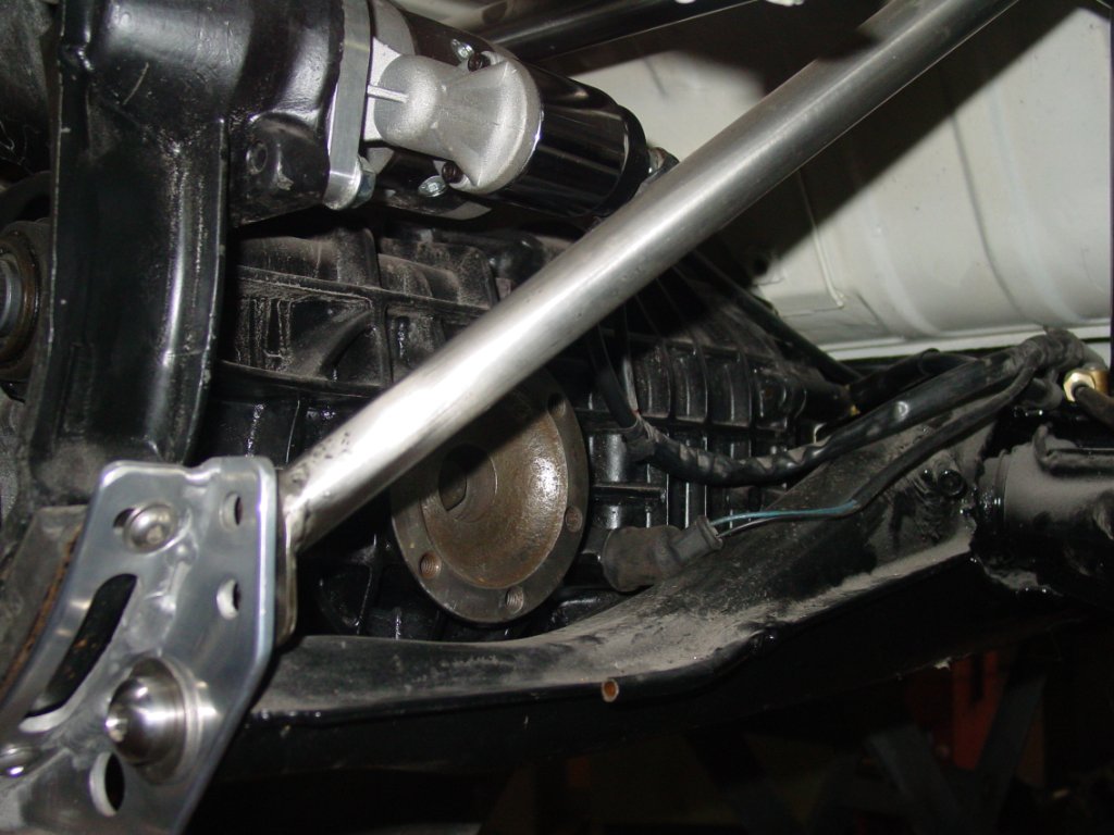

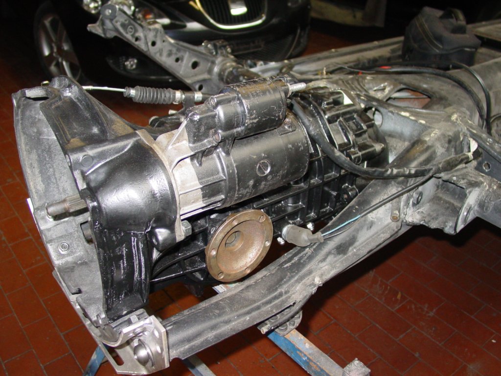

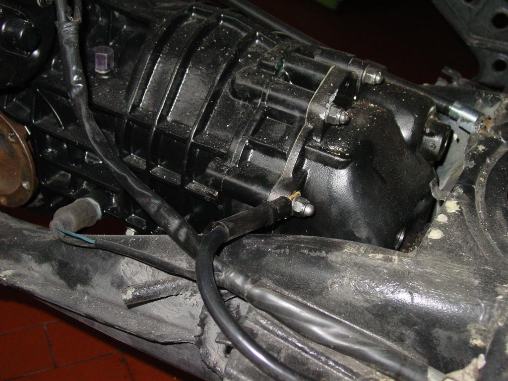

Das Massekabel dort zwischen Anlasser und Masseanschluß ist zwar nicht original, macht aber durchaus Sinn. Der einzige mir bekannte Käfer damit ist allerdings mein 67er, wobei ich wegen dem stärkeren Anlasser und dem 5-Gang-Getriebe da nicht die Originallösung mit dem Masseband haben wollte und mir eine 25°-Leitung vom Schaltgehäuse über den Anschluß am Boden bis hin zur Masseklemme gefertigt habe. Dazu habe ich eine zweite Öffnung in den Boden gestanzt und habe jetzt praktisch 2 Anlassertüllen nebeneinander. Da das Pluskabel auch gleichzeitig in einem gemeinsamen Mantel mit der Klemme 50 und den Leitungen für den Rückwärtsgangschalter durch das Blech geht war dort eine etwas größere Tülle nötig. Kurz ein paar Bilder.

Das kurze Masseband vom Getriebe zur Rahmengabel habe ich auch. Bei mir sieht dieses KAbel so aus:
Verfasst: Di 18. Mär 2025, 21:18
von VeeDee
Ist nachgerüstet. Manchmal hat die Originalmasse ein Kontaktproblem.
