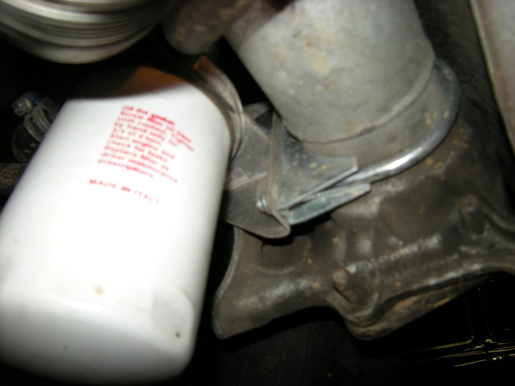

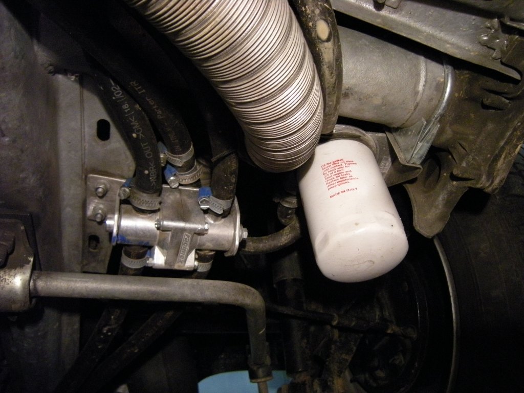

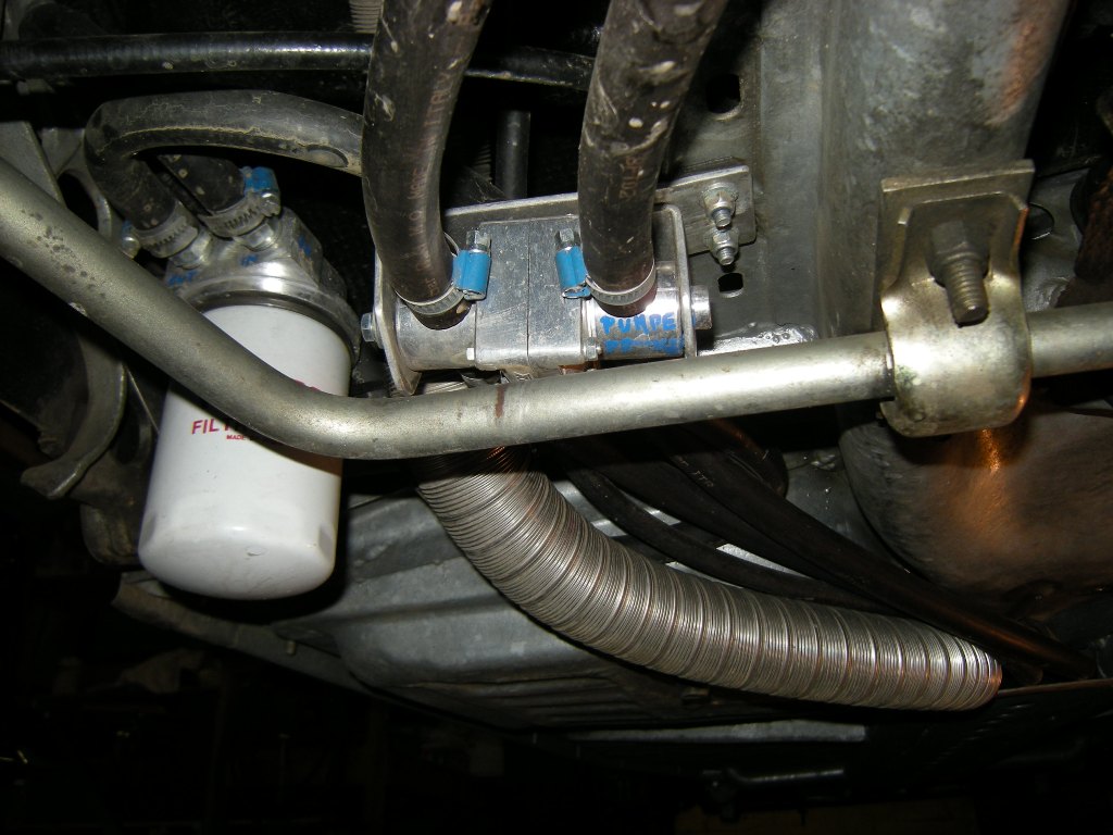

Nachdem der Karmann auf der Grube steht und auf sein neues Herz wartet, habe ich die linke Hinterachse von unten fotografiert, schaut so aus (ist noch von letzten Wo-End-Ausfahrt nach -Wr. Neustadt/Theres. Akademie- der Dreck drauf, pfui):
- Ölkühlanlage 3.JPG (137.68 KiB) 7309 mal betrachtet
- Ölkühlanlage 2.JPG (105.65 KiB) 7309 mal betrachtet
- Ölkühlanlage 1.JPG (136.12 KiB) 7309 mal betrachtet
Danke. immer wieder klasse, wie viele Wege nach Rom führen
Der Halter ist Sahne!!
Danke, beim Käfer befindet sich der Racimex-Halter mit abgewinkeltem Ende an der Wand am Innenkotflügel/unterm Sitzbankboden, da gehen die Schläuche von der Pumpe zuerst hoch, dann runter zum Filter an dem linken Achsrohr und weiter an beiden Bodenplattensicken nach vorn zum Setrab-Ölkühler. Finde ich auch schön, mache später mal Fotos, wenn der Karmann seinen "AB"-Motor hat (bekommt ihn vorauss.morgen).Poloeins hat geschrieben:Der Halter ist Sahne!!

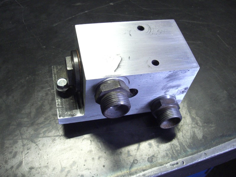

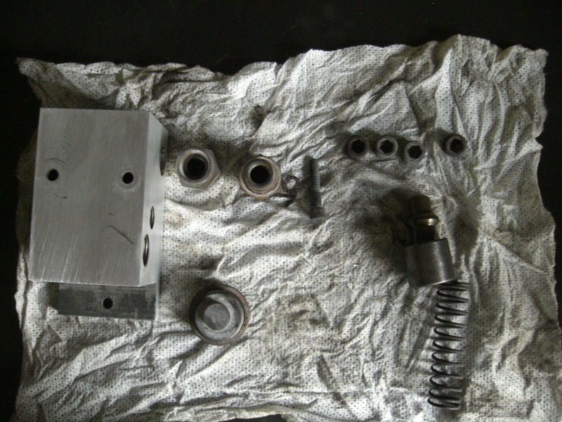

Mühsam ernährt sich das Eichhörnchen. Das alte Riechert Thermostat habe ich mal einer Reinigung und Kontrolle unterzogen. Das Gehäuse war ein wenig angegriffen, deshalb habe ich es mit der Schlichtfeile gereinigt und aufgehübscht. Die Verschlußstopfen und Anschlüsse sind mit neuen Dichtringen und grüner Flächendichtung eingestzt worden. Guckst Du hier:
Vorher Nachher
Vorher Nachher

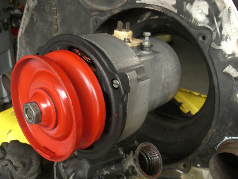

Den Generator habe ich zerlegt, gereinigt, Kohlen erneuert, Läufer abgedreht, optisch ein wenig netter gemacht und alles wieder montiert.

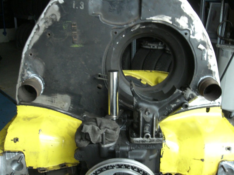

Der Gebläsekasten braucht noch Heizrohranschlüsse. Nach langem Überlegen bleibt jetzt alles Orginal mit leichten Anpassungen. Ich hätte sehr gerne das geänderte Typ 4 Lüfterrad gehabt, aber mein Gebläsekasten ist dafür nicht geeignet
Die Option auf einen Zentralluftfilter soll noch möglich sein. Deshalb die Anschlüsse sehr tief, aber es muss noch Platz für das Gasgestänge bleiben. Morgen wird geschweißt!
Oh...das habe ich auch mal gemacht an nem 30Ps-Style Kasten.Ich habe an den für mich passenden Stellen Schlauchanschlüsse nachgerüstet in einen Kasten OHNE Heizungsanschlüsse.
Das Ergebnis ist gewesen das aus dem linken etwas Luft raus kam(um Welten weniger als beim Serienkasten) und aus dem Rechten kommt rein garkeine Luft raus!!!
Aber wenn du die Heizung nur fürn TüV brauchst...
Weitermachen...und schmeiss die Büchse mit dem Rot weg.Die 90er sind vorbei
Hab das an nen Industriemotorkasten auch so gemacht, selbes Ergebnis, das sieht nur nach Heizung aus.Poloeins hat geschrieben:Oh...das habe ich auch mal gemacht an nem 30Ps-Style Kasten.Ich habe an den für mich passenden Stellen Schlauchanschlüsse nachgerüstet in einen Kasten OHNE Heizungsanschlüsse.
Da sieht jede Farbe gut aus, solange sie schwarz ist.Poloeins hat geschrieben:Weitermachen...und schmeiss die Büchse mit dem Rot weg.Die 90er sind vorbei![]()

" Ich hätte sehr gerne das geänderte Typ 4 Lüfterrad gehabt, aber mein Gebläsekasten ist dafür nicht geeignet "
Wieso geht das bei dem Gebläsekasten nicht ?
Schick sieht es ja aus... keine Frage..
