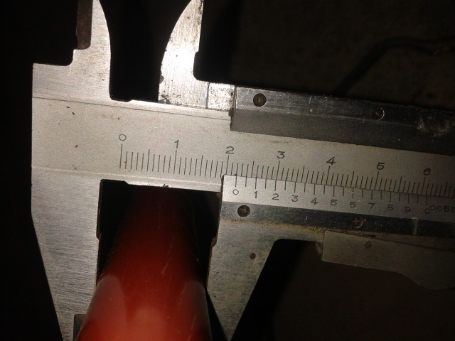

heut hab ich mal auf die schnelle, weil er hinten schief gestanden is, die hinterachse getauscht.

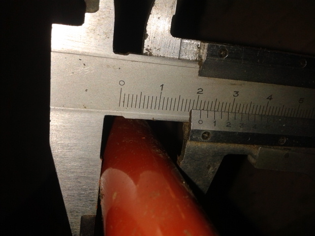

hab von einer alten BG die schweter und drehstäbe ausgebaut und siehe da:
alte BG BJ 64 mit 22mm Drehstäben:
IMG_4717 20150129_140620.jpg (121.94 KiB) 8416 mal betrachtet
jetzige BG BJ 68 mit 21mm Drehstäben:
IMG_4717 20150129_140611.jpg (115.15 KiB) 8416 mal betrachtet

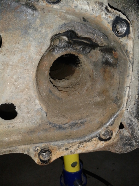

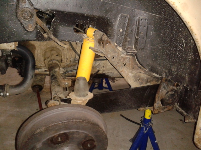

also hab ich, anstatt die jetzigen zu verdrehen und so den schiefstand auszugleichen, die dickeren vom 64er eigebaut.
die ersten drei kotflügelschrauben mussten weg, weil sonst kein platz für den drehstab war.
Alle schrauben gingen zum glück ohne abreißen auf :)
IMG_4717 20150129_140716.jpg (139.42 KiB) 8416 mal betrachtet

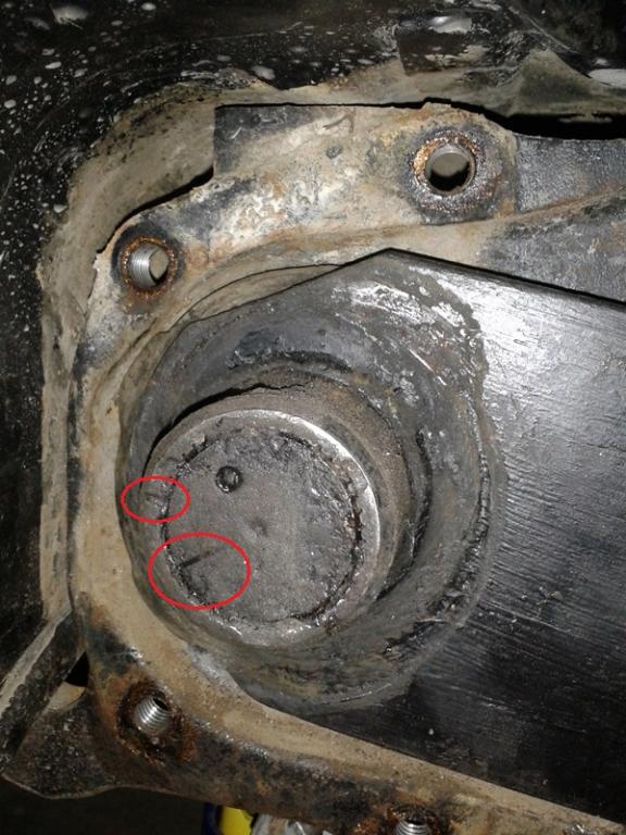

vor lauter freude weil das schwert so gut rausging, oder wars vor schreck weil das schwert nach unten geschossen ist und den wagenheber weggeschleudert hat, hab ich vergessen die entspannte lage vom schwert zu markieren :lol:
zum glück gibts noch eine andere seite, also schnell die andere seite zerlegt und geschaut wo das schwert im entlasteten zustand sein muss.
gesagt getan, markiert gemessen und wieder alles zusammen.
vorher noch den staub aus den rohren so gut es ging geholt.
IMG_4717 20150129_140730.jpg (176.59 KiB) 8416 mal betrachtet

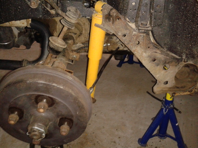

das schwert über den anschlag zu bringen war auch noch ein krampf, aber mit wagenheber und ein paar herzhaften tritten (fußabdrücke sind noch gut zu erkennen :lol: ) gings dann. den einen millimeter mehr an den drehstäben merkt man schon ;)
IMG_4717 20150129_154502.jpg (158.62 KiB) 8416 mal betrachtet
ob das auto gerade steht seh ich morgen nach einer probefahrt und wie hoch er jetzt ist/bleibt.
jetzt mit ein paar mal hin und herschieben in der garage und wippen an der stoßstange ist er ca 5cm höher als vorher.
hinten is er auch ein gutes stück härter geworden, das merkt man schon gewaltig, wenn man ihn an der stoßstange runterdrückt.
die ausgleichsfeder hab ich auch weggelassen, ich denk die brauch ich jetzt nicht mehr mit den dickeren drehstäben. oder was meint ihr? wieder rein?

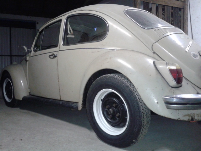

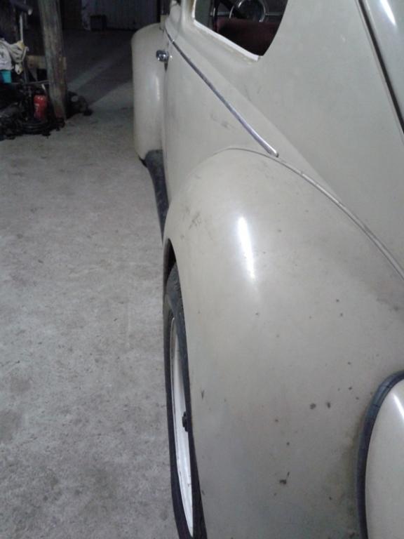

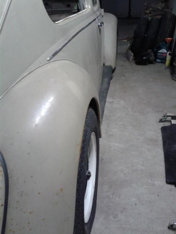

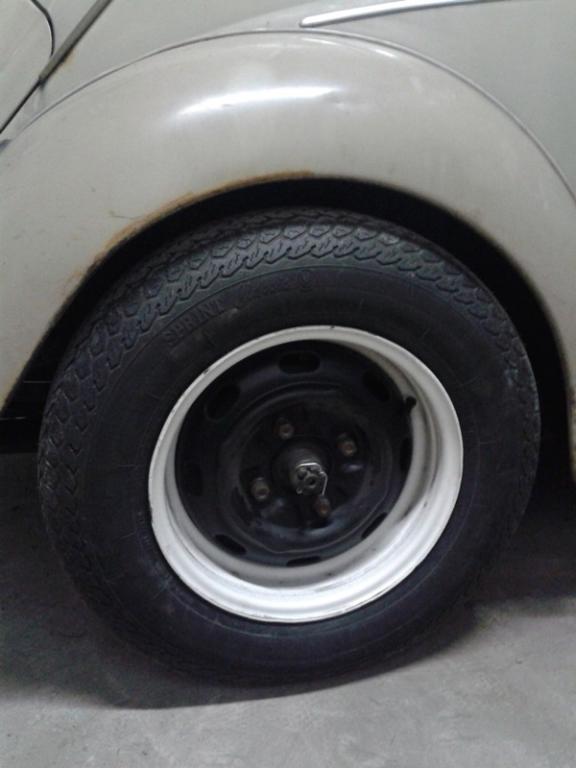

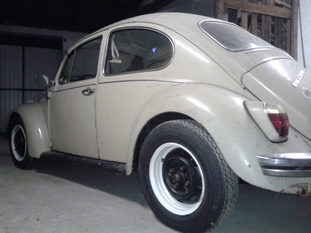

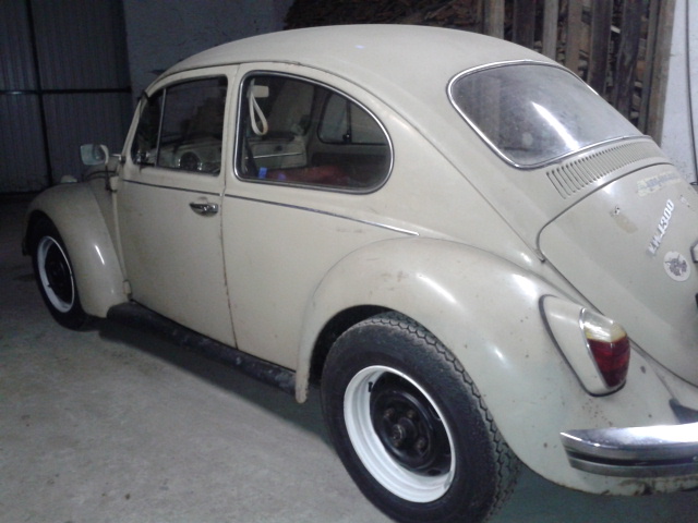

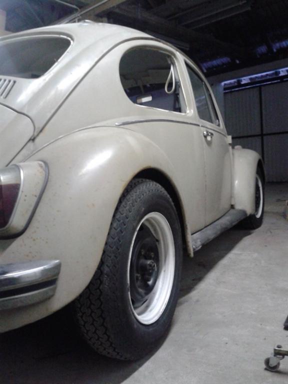

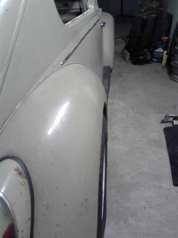

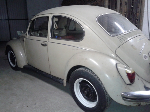

so, gestern hab ich mal wider die HA umgebaut.
+/-5 zähne ergibt 2,75cm tiefer. passt jetzt genau richtig.
die drehstäbe/federschwerter hab ich vorher in ihrer originalen lage mit der flex markiert, sicher is sicher.
IMG_4717 20150202_153832 - Kopie.jpg (83.38 KiB) 8245 mal betrachtet
räder stehen jetzt schön gerade. passt gut mit den 5.5ern und den 185ern.

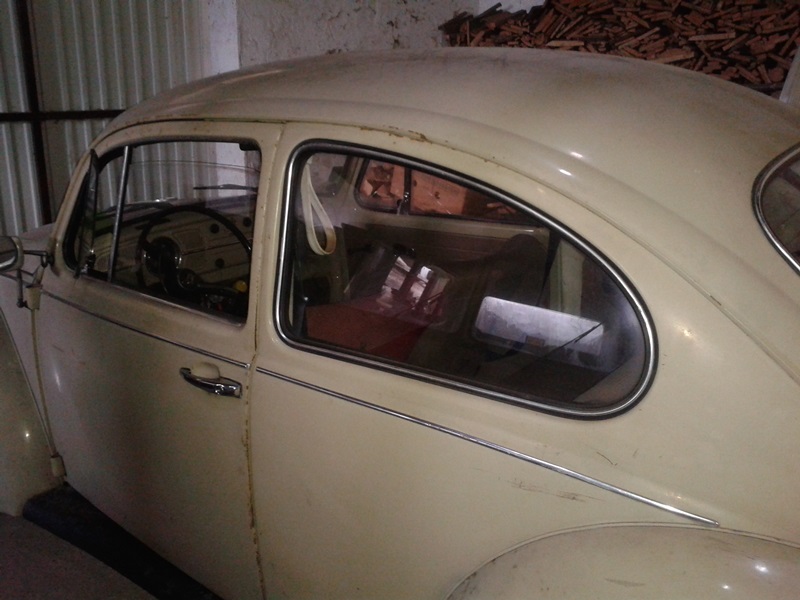

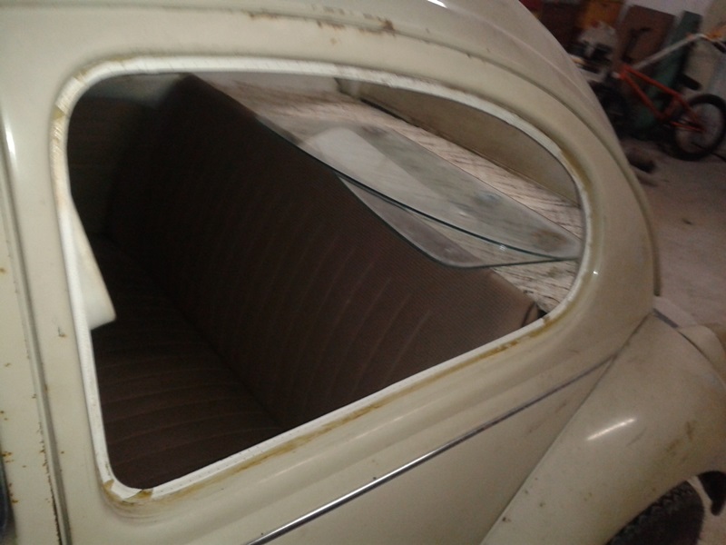

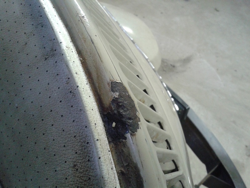

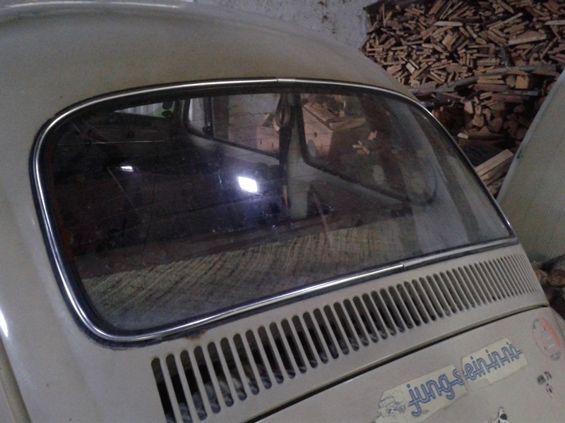

dann hab ich bemerkt dass mein auto vorne höher ist alszugelassen, also gleich mal die vva um einen zahn runtergelassen, jetzt passts :lol:
den scheibendichtungen is es auch an den kragen gegangen. die hintere war schon sehr porös.
rost hält sich auch in grenzen. es werden vorne hinten und hintere seitenscheiben ersetzt.
IMG_4717 20150202_114721 - Kopie.jpg (148.34 KiB) 8245 mal betrachtet
IMG_4717 20150202_114733 - Kopie.jpg (128.61 KiB) 8245 mal betrachtet

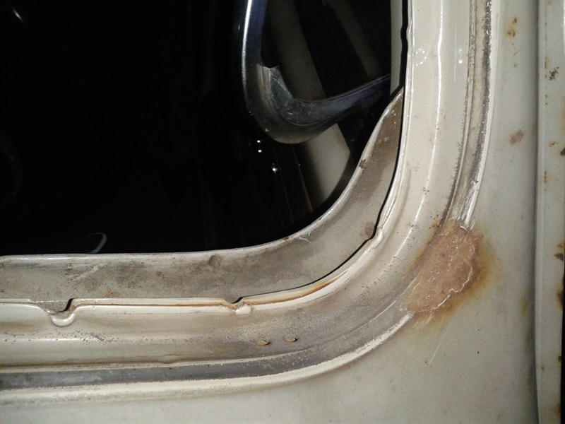

rost.
IMG_4717 20150202_122616 - Kopie.jpg (133.4 KiB) 8245 mal betrachtet
IMG_4717 20150202_122623 - Kopie.jpg (133.33 KiB) 8245 mal betrachtet
kein rost ;)
IMG_4717 20150202_122632 - Kopie.jpg (106.64 KiB) 8245 mal betrachtet
vorne auch nur minimal, evtl durch steinschlag?
IMG_4717 20150202_122641 - Kopie.jpg (114.79 KiB) 8245 mal betrachtet
sonst zum glück nix
IMG_4717 20150202_122647 - Kopie.jpg (117.85 KiB) 8245 mal betrachtet

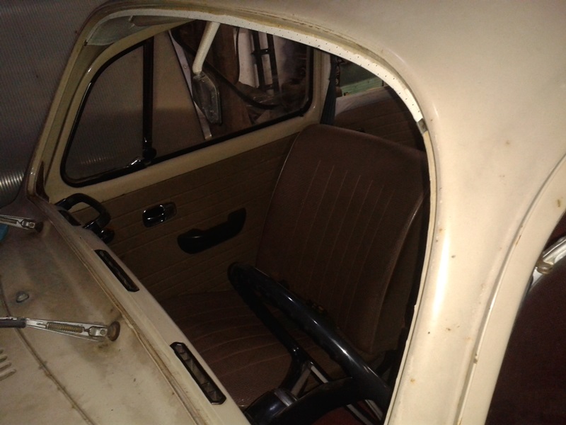

dann, wenn die scheiben schon mal draußen sind, gleich geputzt, die drei großglockner aufkleber haben alles zum glück schadlos überstanden ;)
IMG_4717 20150202_124021 - Kopie.jpg (120.05 KiB) 8245 mal betrachtet

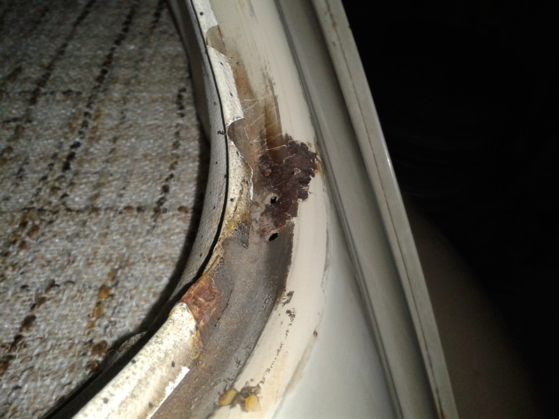

an den karosseriekaten zu den scheiben hin, löst sich der himmel. womit kleb ich den am besten wieder an?
nicht dass er bei der montage der scheiben rausrutscht... :roll:
Re: Savannenbeiger 68er
Den Himmel am Besten mit Kontaktkleber einkleben. Ich nehme immer Petec, aber es gibt auch andere Hersteller. Wichtig ist dabei: Schön ablüften lassen! Ich habe mir aus alten Kantenkedern (Tür- und Kofferraumdichtungen mit gummierter Stahlleiste) kleine Stücke geschnitten und die schiebe ich immer solange drauf, wie die Scheiben ausgebaut sind.
