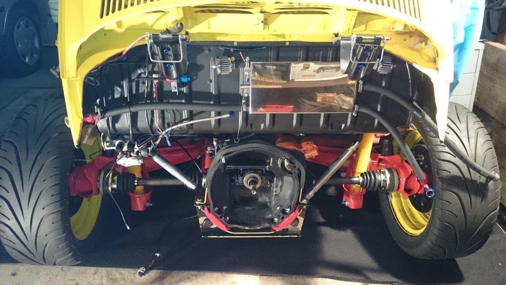

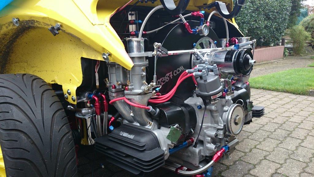

@ Fleischi na ich denke der währe zu lang !
Motor sitzt !!
vorher / nachher ... wenn er läuft meld ich mich wieder !
Kersten
2014-04-12 10.22.27.jpg (115.2 KiB) 8026 mal betrachtet
2014-04-12 10.22.10.jpg (126.23 KiB) 8026 mal betrachtet
2014-04-12 10.21.54.jpg (134.21 KiB) 8026 mal betrachtet
vorher
vorher
2014-04-10 22.52.52.jpg (105.6 KiB) 8026 mal betrachtet
Kersten
Re: Vorstellung Motorprojekt 2013/2014 ---- 2387 ccm
Ooooha ...hoffendlich reisst dir den Fullflowanschluss beim harten Start nicht ab....Sieht knapp aus..

Poloeins hat geschrieben:Ooooha ...hoffendlich reisst dir den Fullflowanschluss beim harten Start nicht ab....Sieht knapp aus..
der ist doch noch gar nicht fest ;) das einzige was beim start aufkommen kann ist der krümmer aber dazu müsste das auto schon einen wheele schaffen
