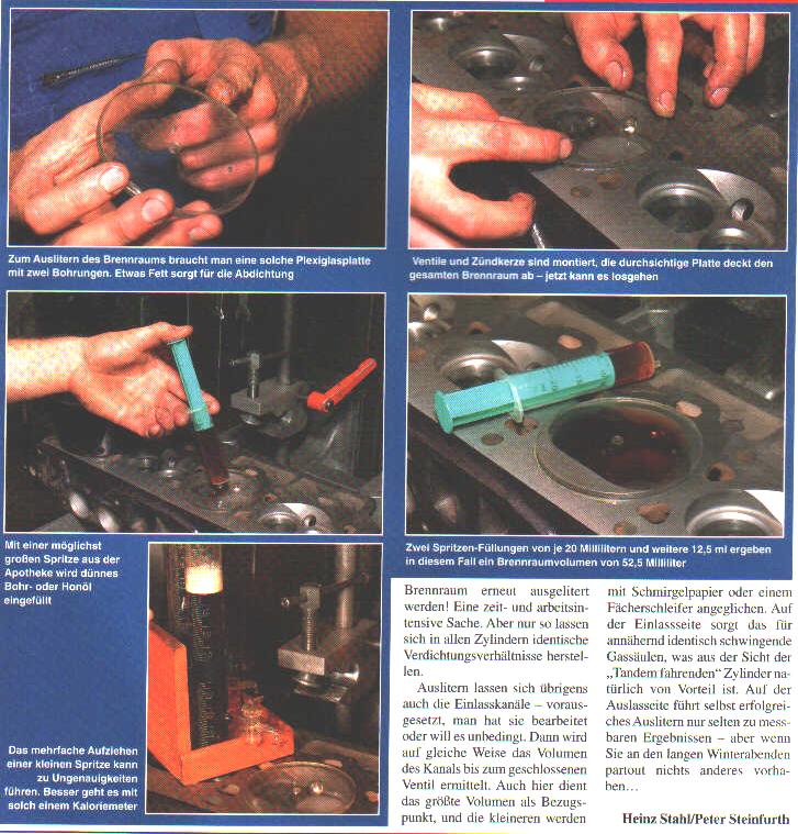

so nun muss mir einer zeigen wie man auslittert.....:D :laughing-rofl:
ich finde das dass schon ziemlich geil ausschaut^^

YellowTailBuG hat geschrieben: so nun muss mir einer zeigen wie man auslittert.....:D :laughing-rofl:
http://www.kaefer-und-bulli.de/tipp-bre ... g_297.html
http://www.missbachshome.de/Werkstatt/T ... litern.jpg
