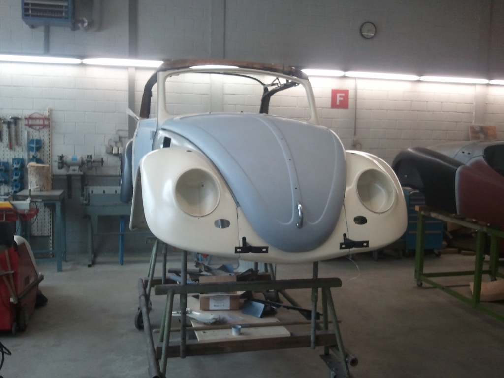

So, habe wieder was erreicht heute:
Ich habe zwei Originale 64er Kotflügel in einem super Zustand gefunden und abgeschliffen und Epoxy Grundiert
Karosserie wurde mal draufgesetzt, sooo schlecht sieht das mal nicht aus

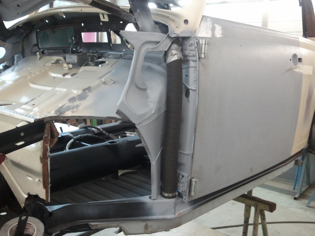

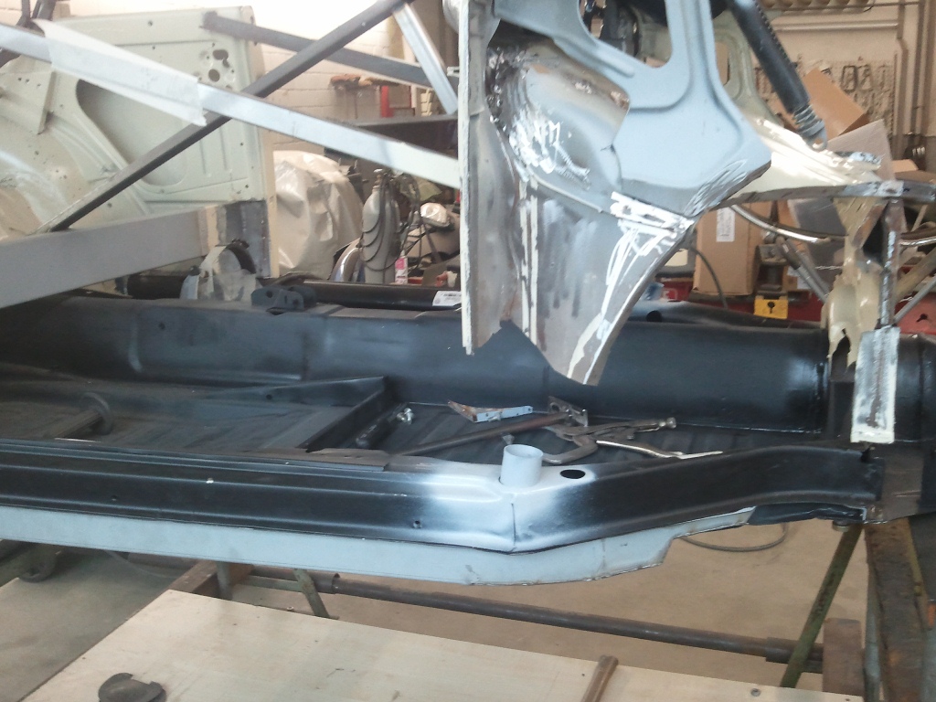

Guten Tag.

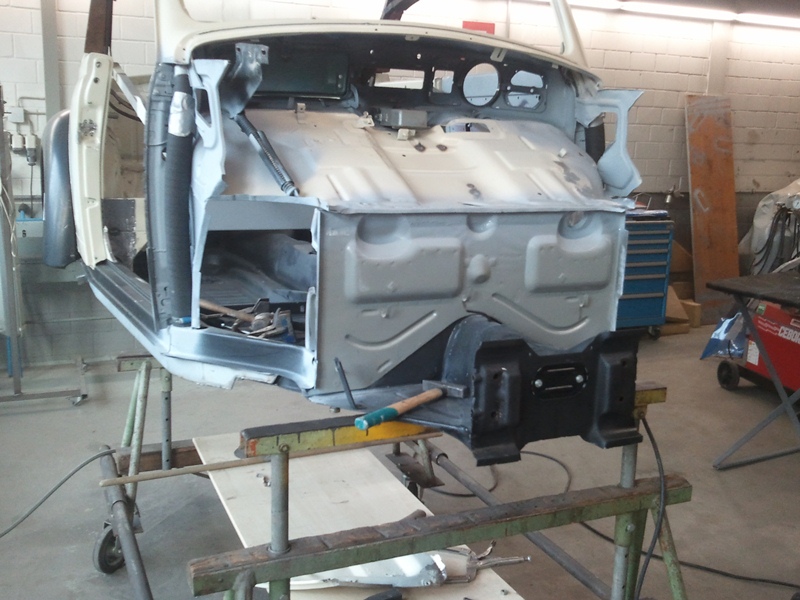

Soo, gestern gings wieder etwas weiter.
Die Spritzwand wurde auch noch kurzerhand entfernt.
Jetzt gings daran, die Front wieder einzuschweissen.
Die A-Säule Unterteile wurden als erstes eingepasst.

Die Heizschläuche wurden erneuert, aber nur noch einer der zur Scheiben Belüftung geht, mehr nicht.
2013-01-04 10.23.29.jpg (279.78 KiB) 7549 mal betrachtet
Und ohne Spritzwand
2013-01-04 11.44.28.jpg (288.11 KiB) 7548 mal betrachtet

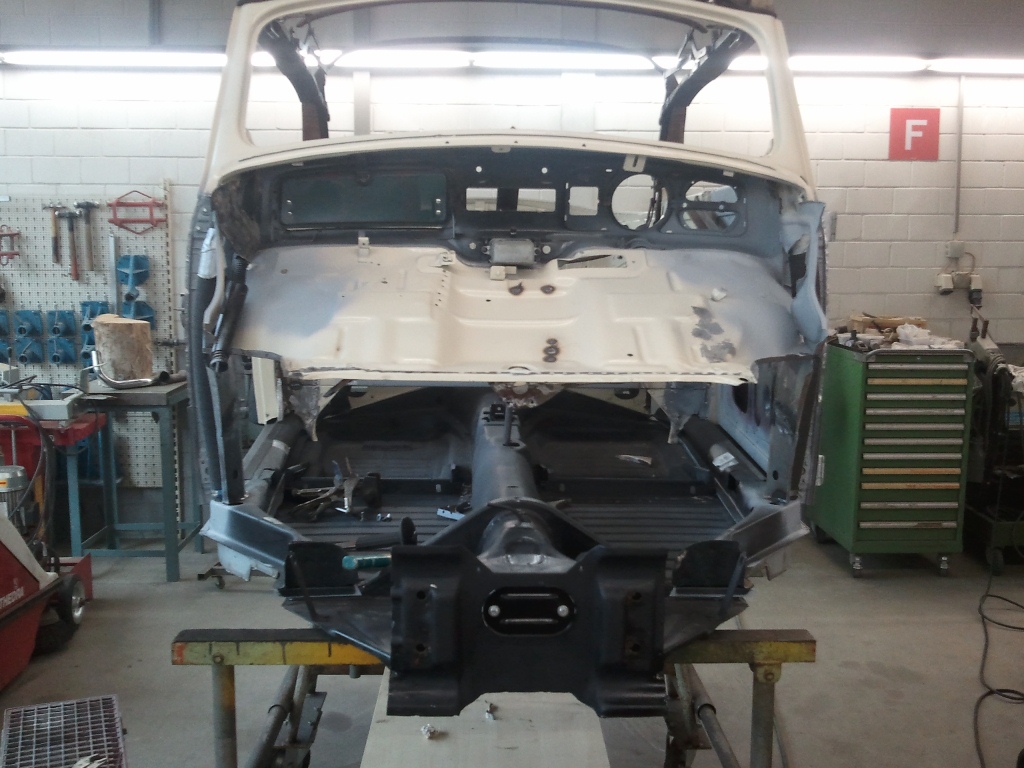

Guten Abend allerseits.
So, Grippe vorbei :character-oldtimer:
Weiter gehts an der front:

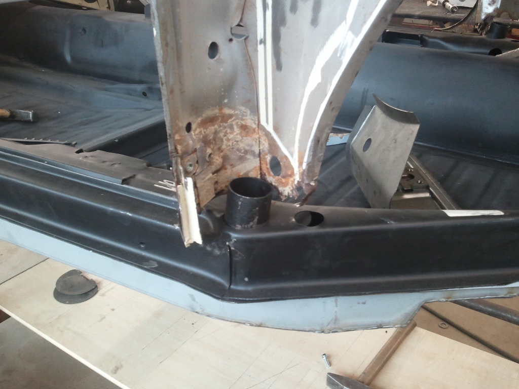

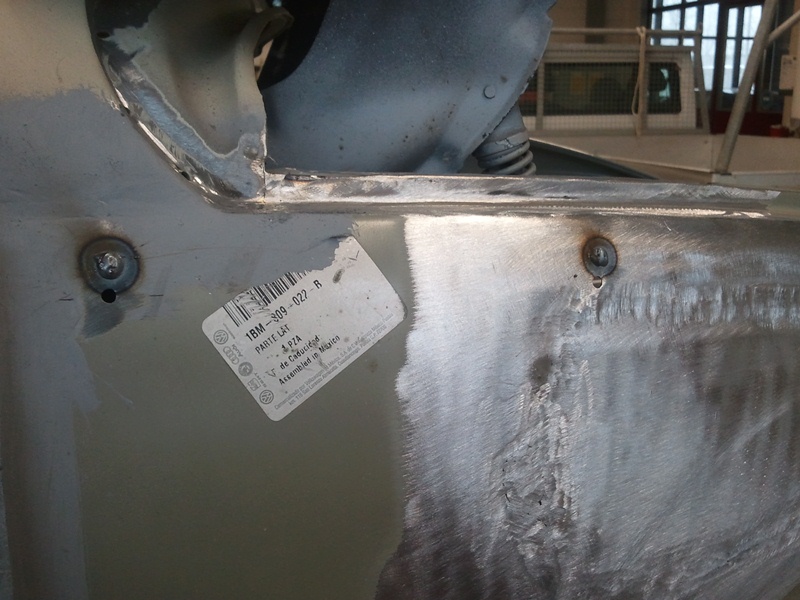

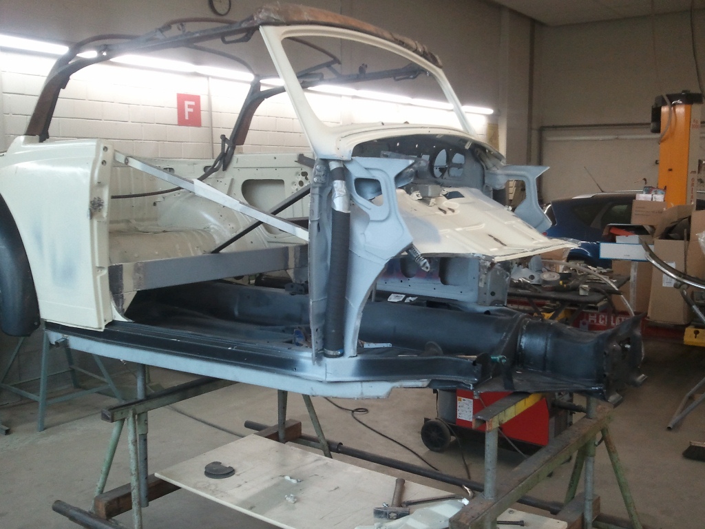

...und hier ist ein Problem aufgetaucht:
Schaut mal auf die Zierleistenlöcher höhe.
Die sind leider ca. 1cm in der Höhe verschoben.
auf Bilder im Internet sieht man das bei machen Käfer auch. Kennt ihr das auch?
Re: Cabrio 1500. Auferstehung und Umbau
Verfasst: Do 14. Feb 2013, 21:08
von DerLukas
ja, das war bei uns auch. echt komisch :-P Zuschweissen und neu bohren :-D

Anderes Baujahr würde ich mal sagen..

Das Problem mit den Zierleistenlöchern hatte ich auch. Zuschweißen, neu bohren.

Moin moin.
Danke für die Hilfe!
Das mit den versch. Baujahren wirds wohl sein.
Zuschweissen und neu bohren, werde ich morgen machen :D

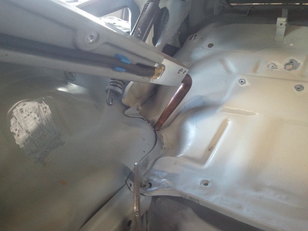

Schweisszange= Profigerät, 400kg Anpressdruck und ca 18`000.- Euro teuer

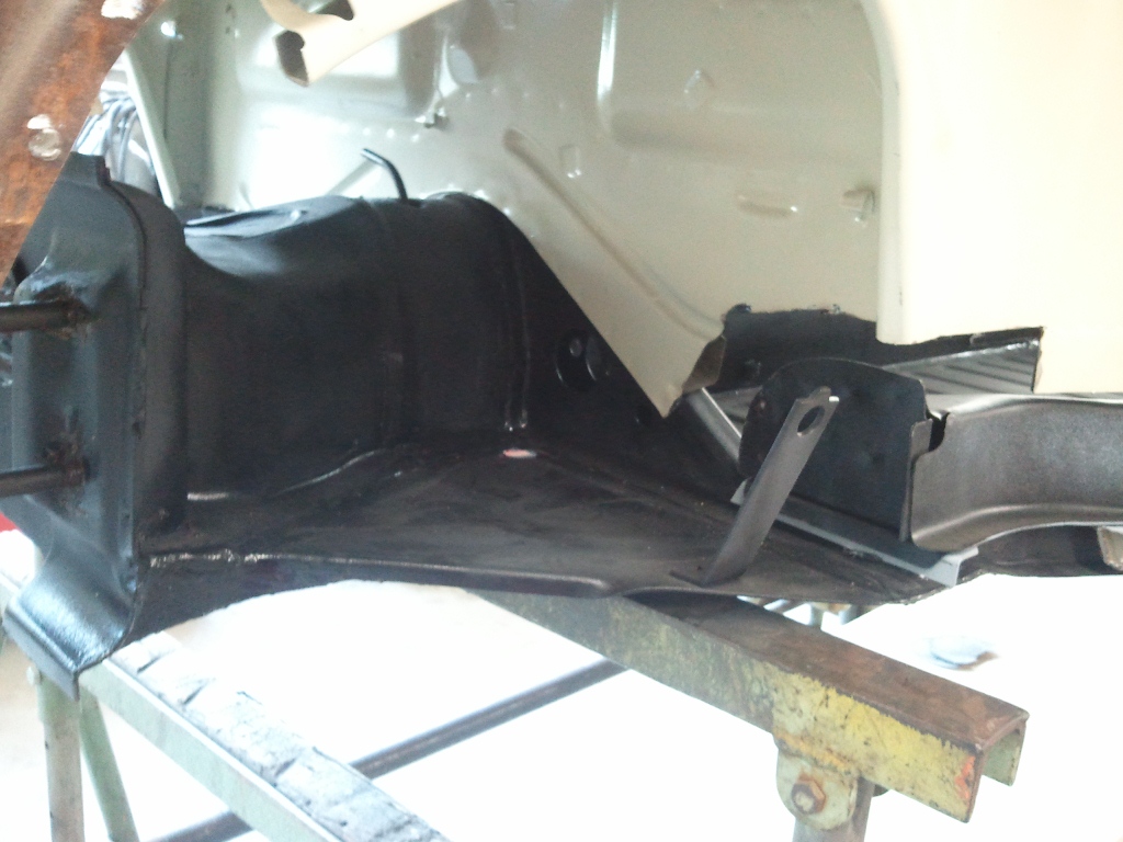

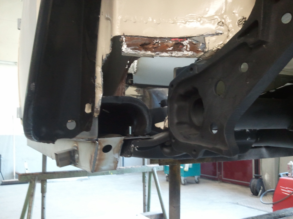

Guten Abend
....und wieder was weggeschafft. 8-) :obscene-drinkingbuddies:

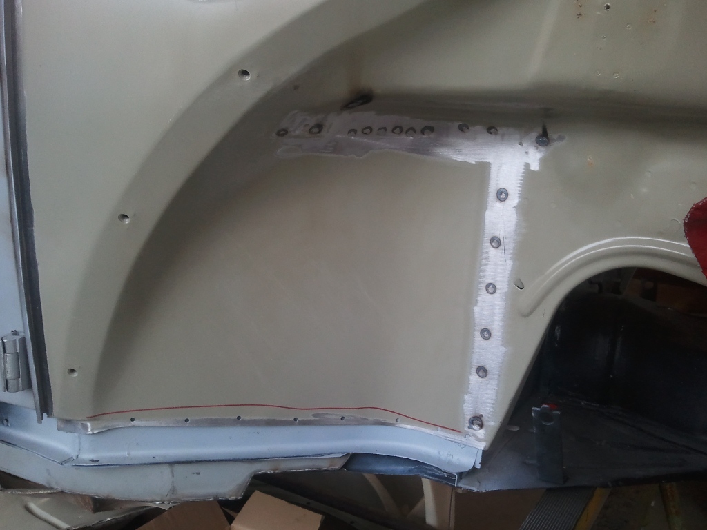

Der Vorderwagen wird wieder zusammengebaut. Uff, wegen dem Reserveradmuldenblech hätte ich ko...... :gelbe_karte: können
Die passte leider Überhaupt nicht. :angry-cussingblack:
2013-01-19 09.00.26.jpg (246.74 KiB) 7552 mal betrachtet
2013-01-19 09.10.46.jpg (247.12 KiB) 7552 mal betrachtet
Wenigstens passten die Seitenteile nicht schlecht rein!
2013-01-12 12.07.55.jpg (223.67 KiB) 7552 mal betrachtet
Alles mal zusammengesteckt! :like:
2013-01-19 14.30.47.jpg (263.49 KiB) 7552 mal betrachtet

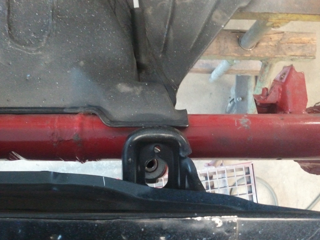

Vorne unten in der Mulde fehlen ca. 3cm Blech. Da muss ich noch ein Blechstreifen zwischen Frontblech und Muldenblech einsetzten
(Foto von unten)

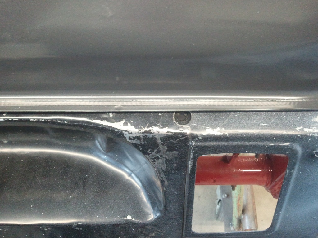

Also Serienmässig sind da wesentlich mehr Schweisspunkte senkrecht die Spritzwand runter.Ist eigentlich Punkt an Punkt!
Verfasst: So 17. Feb 2013, 12:38
von philipp
Lars: Ja da stimmt schon. Meine Computergesteuerte Punktanlage überwacht jeden Schweisspunkt, ob er 100% fertig ist
Wenn die Punkte zu nahe sind, ergibt das ein sogenanten Nebenschluss, dann geht die elektrische Energie nicht durch den Punkt, sondern am daneben liegenden Schweisspunkt.
Ich weiss Theorie :character-oldtimer:
Die Zierleistenlöcher sind abgeändert.
