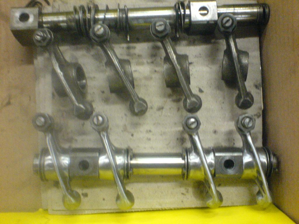

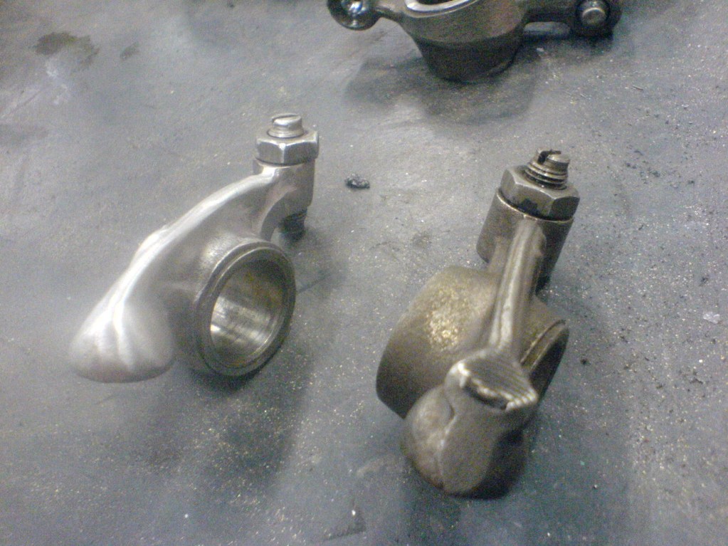

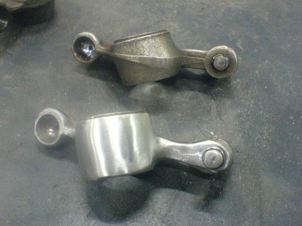

So, der erste Kipphebel als Muster ist fertig, Serienkipphebelgewichte liegen zwischen 104 und 107g. Nach der Bearbeitung komm ich auf 87g. Ist zwar nicht viel , aber kleinvieh macht auch mist. Nun werden in den nächsten Tagen die restlichen Kipphebel bearbeitet und dann kommen die Pleule dran. Ventil und Sitzringbearbeitung werden von meinem Bekannten durchegeführt, werd bei Ergebnissen mal Fotos machen (hat im Moment wenig Zeit der Gute). Ganz gemächlich , nach und nach geht es weiter... :handgestures-thumbupright:
Vorher und Nacher....

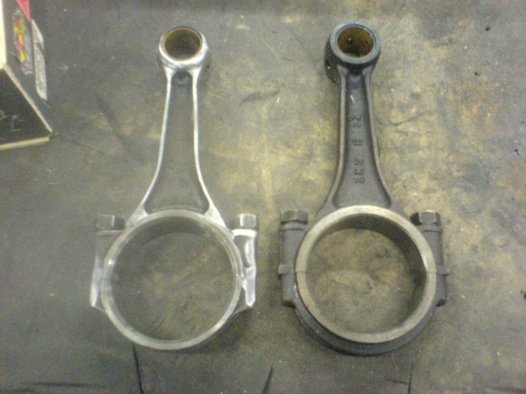

Mittlerweile sind die Kipphebel fertig. Gesamtgewichtseinsparung: -160g. Das erste Pleul wurde heute von mir ebenfalls bearbeitet und dient nun den anderen dreien zur Vorlage. Gewichtseinsparung bei dem Pleul: -55g... Weiter gehts... :handgestures-thumbupright:

Jürgen N.
Beiträge: 1730
Käfer: 53er Käfer Cabrio
Wohnort: 71706
Re: 1200er Motorplanung
Beitrag von Jürgen N. »
die Kipphebel sehen gut aus :handgestures-thumbupright: .
Aber das untere Pleuelauge ist sehr sehr dünn.
Meinst Du, dass das hält?
Ich hätte Sorge, dass es oval wird und der Zapfen frisst.
Gruss Jürgen N.

Beitrag von Kalla »
Nun, meine Theorie ist die :ugeek: , das die Hauptkraft ja nunmal von oben kommt (beim Verbrennungstakt) und das Pleulauge lediglich das Pleul/Kolbengewicht halten muss (beim Ausstoßtakt). Ich denke das Foto täuscht auch etwas, ich habe lediglich die beiden "Rippen" weggeschliffen und den Rest nur angeschliffen bzw Poliert. Hinzu kommt, das der Motor keine Drehzahlsau wird, ich denke bei ca 5000U/min ist spätestens schluss. Sämtliche erleichterungen dienen mir nur der "Spritzigkeit". :handgestures-thumbupright:
...dann gehe aber nie im 4. Gang auf der Autobahn vom Gas und lasse ihn im Schiebebetrieb laufen - da wirken nur die Massenkräfte und keine Verbrennungsdruck dagegen!

Beitrag von boxertechnik »
genau diese Rippen hättest Du nicht entfernen sollen! aber jeder muss seine Erfahrung machen.....

Beitrag von Kalla »
Bei meinem Rallycross Motor waren die Pleule genauso bearbeitet (eigendlich sogar etwas mehr), und die Pleule die darin waren , hatten in den 70ern und anfang 80ern schon 8 Jahre Motorsport-Einsatz im Rallycross hinter sich. Und derjenige der sie damals gemacht hat, (selber lange sehr erfolgreich mit 1300er Käfer im Rallycross unterwegs gewesen) erklärte mir ,das ich es so machen solle. :character-oldtimer:
Die Materialdicke zwischen Lagerauflagefläche und Außenfläche beträgt noch knapp 6 mm...
Ich mach erst mal die anderen 3 fertig und dann werd ich mir trotzdem einen anderen Satz Pleul besorgen und weniger bearbeiten. Dann kann ich immer noch entscheiden... :|

Die Kipphebel sind geil, aber das muss ich ja schon fast sagen. ;)
Die Pleuel sind unkonventionell. Das werde ich auf jeden Fall beobachten und wenn die halten hast du bereits einen Nachbauer.

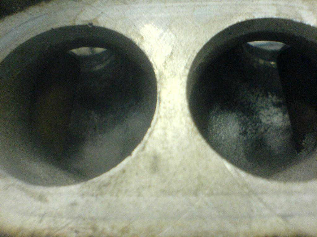

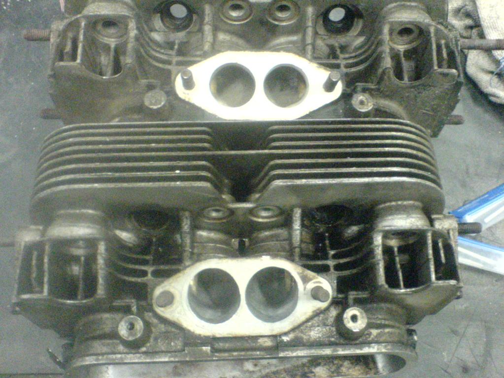

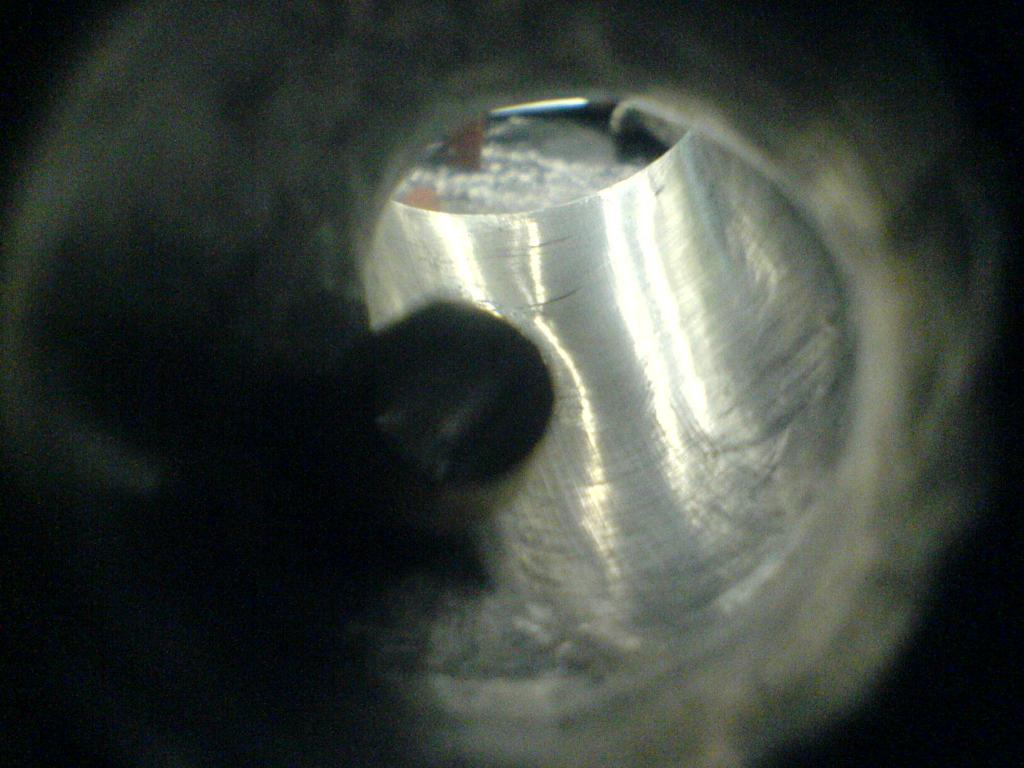

Beitrag von Kalla »

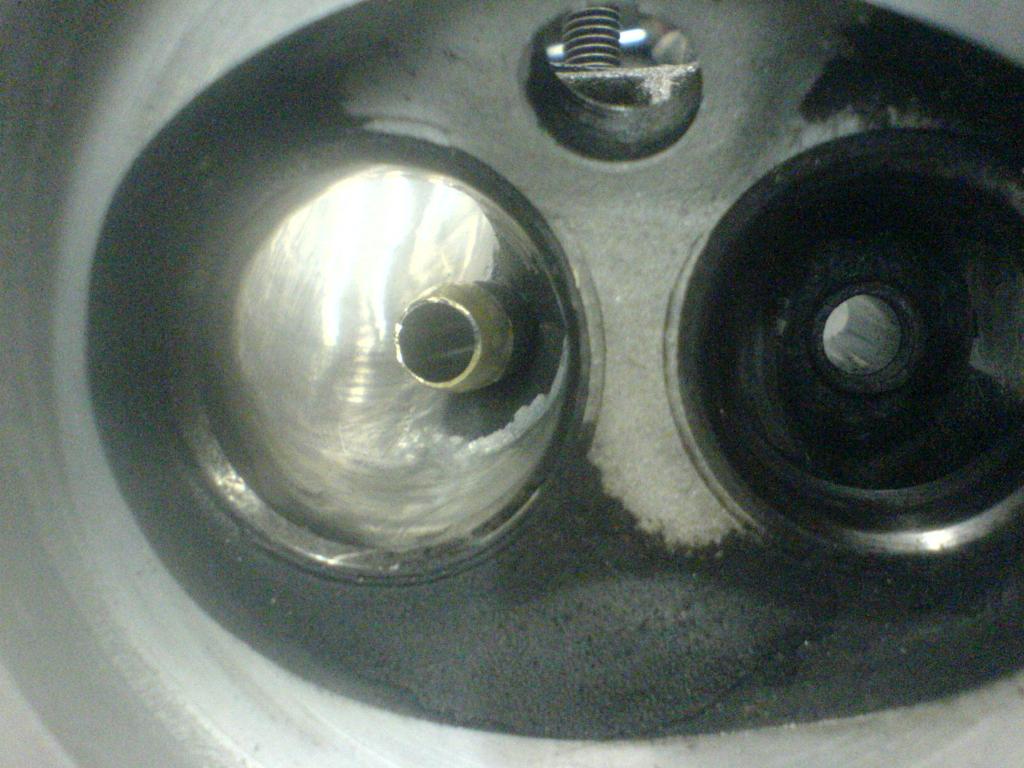

Nachdem nun alle Pleule fertig sind, ging es an den Köpfen weiter. Die Ansaugkanäle wurden erweitert, begradigt und geglättet. Hier und da noch verbesserungswürdig (evtl mehr Polieren?) aber alles in allem bin ich zufrieden (bis auf einige macken außen an den führungen). Die Führungen wurden oben Konisch gefräst da sie in voller länge erhalten bleiben (Klappergefahr, Wärmeableitung). Das Sitzringe bearbeiten macht mein Bekannter, ebenso die Ventile. Fortsetzung folgt.... :confusion-waiting:
Oben der Kopf ist da noch unbearbeitet...

Noch ein paar Fotos der Kopfbearbeitung...
Ansaugkanäle Nachher...
Ansaugkanäle vorher...
