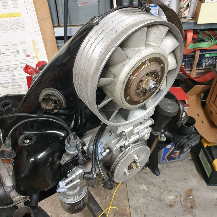

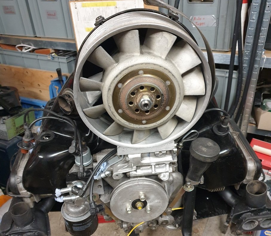

Da ist mir doch glatt noch sehr günstig dieses 11-flüglige Lüfterrad zugeflogen, auch ne Alternative, wobei das noch so gut original mit Patina ist dass ich dieses so lassen würde. Eine Alternative...
11 Flügler 1.jpg (179.47 KiB) 20475 mal betrachtet

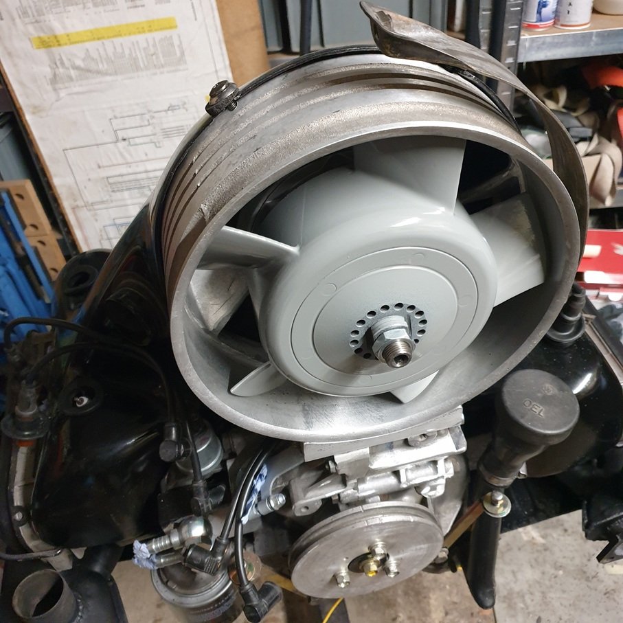

oder mal der 5-Flügler in Staubgrau, schon besser als schwarz:
5 Flügler grau.jpg (169.33 KiB) 20475 mal betrachtet
Fakt ist dass der Ring ums Lüfterrad hochglanz-schwarz gepulvert wird, egal welches Lüfterrad in welcher Farbe dann am Ende eingesetzt wird. Die Spannbänder vermutlich auch.

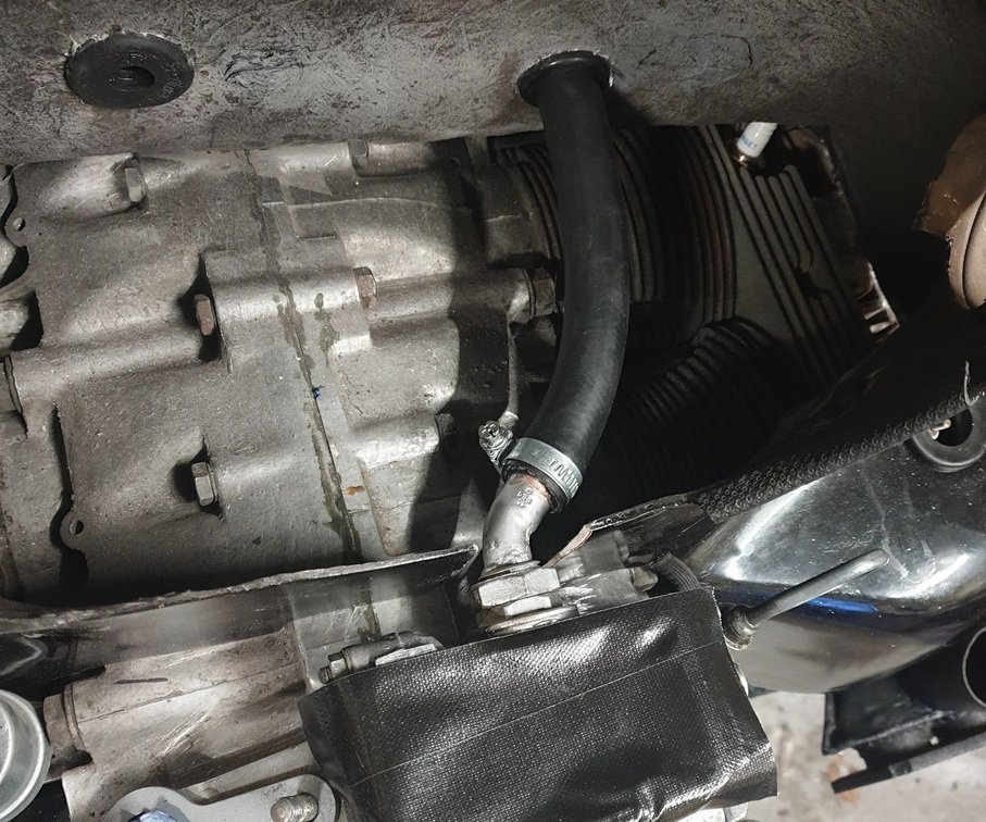

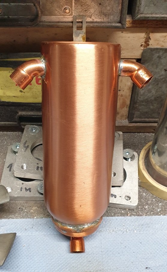

Dann hab ich mir noch eine Entlüfterbox gebastelt, unten kommt der 15mm (innen) Schlauch von hinterm Turm rein, oben gehen jeweils 2 Schläuche je an einen Luftfilter, auch 15mm.
Flasche wird natürlich farblich noch anders...
Entlüfterflasche 1.jpg (115.59 KiB) 20475 mal betrachtet

Es gibt keinen schöneren Klang als vom Lüfterrad mit 5 Flügeln.
Obacht, Du hast die Lauffläche des Keilriemens mitlackiert!

Jo, die Nabe kommt vermutlich eh raus und wird gelbverzinkt, wenn nicht schleif ich das noch runter.
11-flügler fürn TÜV weil leiser, dann 5-flügler...grins.

Och... mir gefällt die Kombi mit Alu Ring und Alu Lüfterrad (11 Flügel) in Alu "natur" am besten irgendwie..
Habe es ja auch so bei mir... ab und zu putze ich da mal durch und versuche das Alu etwas mehr Glanz zu verleihen... aber da es nicht poliert ist und der Wagen auch gefahren wird, wird es halt immer wieder etwas schmutzig..
Nur den Edelstahlauspuff nehme ich jedes Jahr runter bei Servicearbeiten und polieren den wieder auf ..Soviel Show muss sein :obscene-drinkingcheers:

die Gehäuseentlüftung ala Kurt Hassmann ist soweit auch wieder hergestellt, nicht ganz so dick wie vorher, allerdings mit 15mm Innendurchmesser im Schlauch ausreichend denke ich. Geht sauber nach hinten raus, dann nach oben in den unteren Anschluß der Flasche.

Wunderbar, der dicke Schlauch liegt ja schön im Weg für die Kühlluft. Very hot :angry-fire:
Dann kommt noch der Kabelstrang der Lima dazu…

Den Gendanken hatte ich auch kurz schon, ich glaube wenn der Kurt Hassmann das vor Jahren so gemacht hat wird er sich schon was dabei gedacht haben, soviel Kühlluft wird der nicht wegnehmen.
Und Lima-Kabel gehen wohl bei 50% aller Umbauten durch den Gebläsekasten...

Ich könnte den natürlich problemlos noch etwas weiter in der Mitte aus dem Gebläsekasten gehen lassen, wäre ein Gedanke...das Loch ist gleich umgebohrt und das alte verschlossen...
Oder doch vorne rum, würde auch gehen, 90 Grad Hohlschraube hätte ich da in der Größe, muss ich mir noch mal anschauen.

Das mit der Kurbelgehäuseentlüftung hab ich nun auf berechtigten Einwand von Knigge geändert, kommt nun seitlich hinterm Turm raus, hier die Bilder dazu. Löcher im Gebläsekasten sind wieder verschlossen:

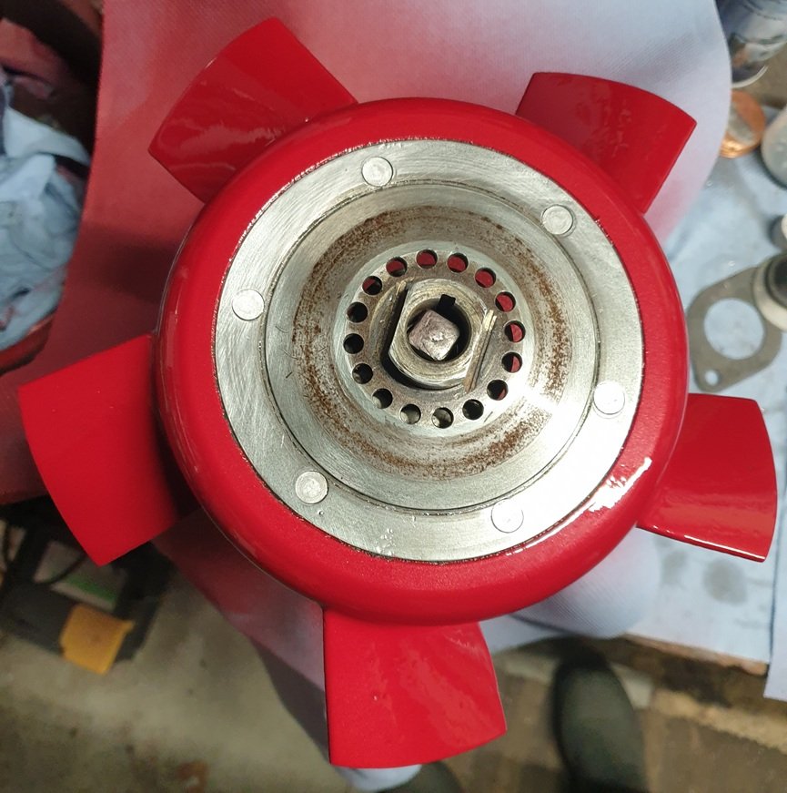

Dann hab ich den 5-Flügler mal in die Finale Version umlackiert:
5 Flügler rot 1.jpg (144.78 KiB) 16580 mal betrachtet
Jetzt bin ich gespannt wie das mit dem zukünftig schwarzen Ring der gerade beim pulvern ist harmoniert.

Denk bitte an die korrekte, oberer Riemenscheibe bei dem 5 Flügler. Wie du sicher weißt gibt es versch. Riemenscheiben mit versch. Durchmessern. Bei meinem 5 Flügler ist eine kleine RS (oben) verbaut.
Lackieren, kann gemacht werden, wird jedoch aufgrund der hohen Drehzahlen nicht halten. Der Lack wird am Ender der Flügel fliegen gehen...
Wähle einen Stecker an der Lima, welchen du auch einfach demontieren kannst, damit das Loch durch die Hutze nicht zu groß werden muss, wenn du die Kabel jedoch unter der Hurtze verlegst, dann denke daran, dass diese auf keine Fall irgendwo durchscheuern (!) können! Ich spreche da aus Erfahrung, selber vor vielen Jahren gehabt und nur Glück gehabt, da eine 1,5 Liter Wasserflasche im Auto war.
