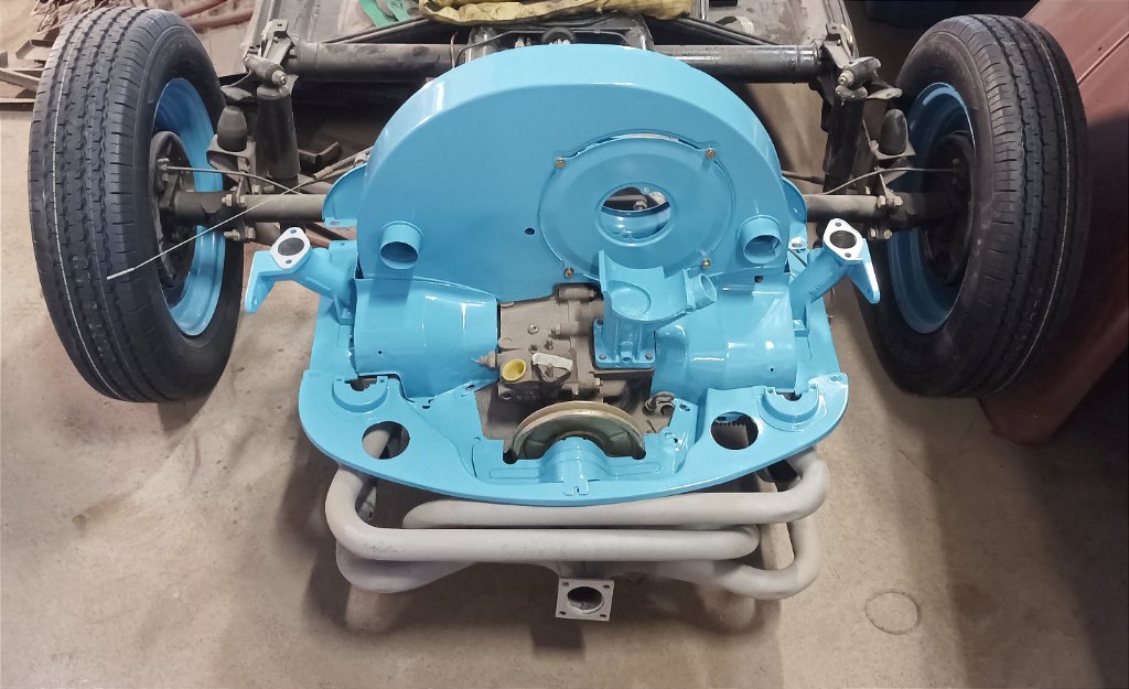

Hier mal der Motor mit der gepulverten Verblechung:
Die 4 in 1 Schlange passt ja nicht (nur für1300-1600er Motoren), habe ich nur fürs Bild drunter geschoben.

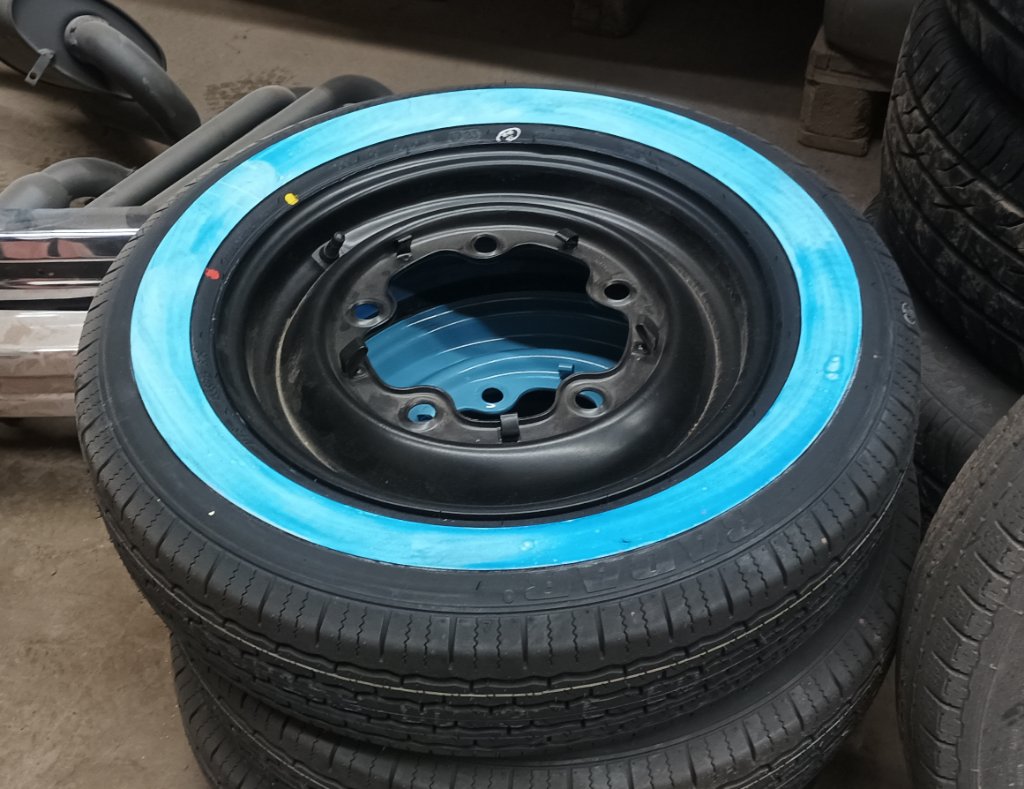

Der fertige Reifensatz:
Der Sohnemann wollte unbedingt Weißwandreifen haben. Fragt nicht, warum, aber ich habe die Reserveradfelge schwarz anstatt blau pulvern lassen.

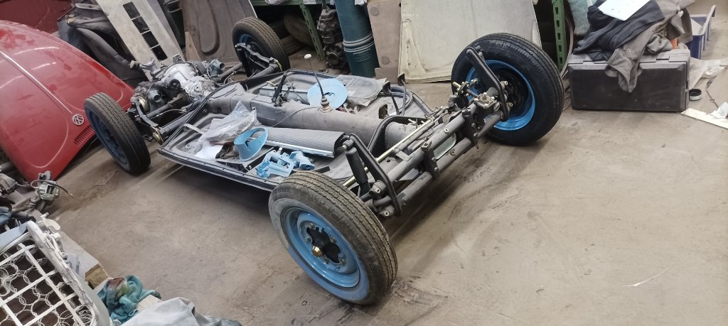

Das rollfähige Chassis...

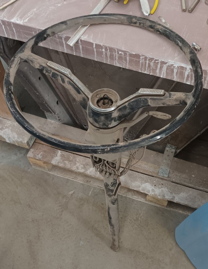

Im Lager lag noch eine Typ 3 Lenksäule und zwei dazu gehörende Lenkräder rum.
Das bessere Lenkrad wurde genommen und gereinigt.

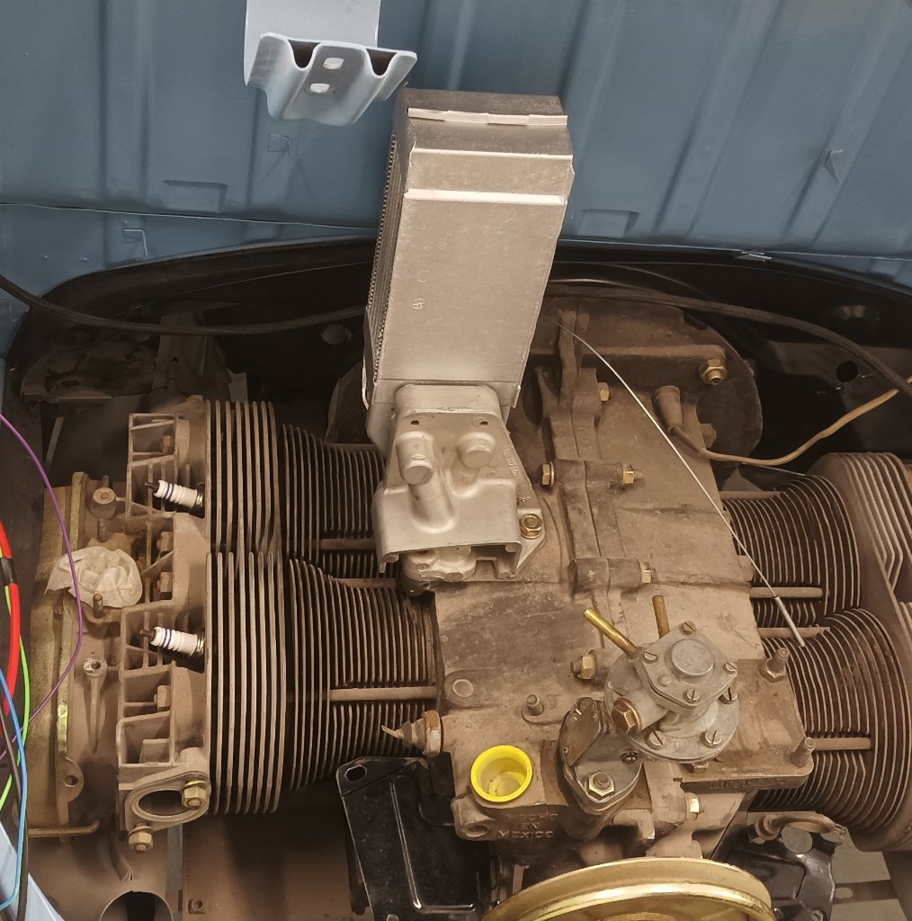

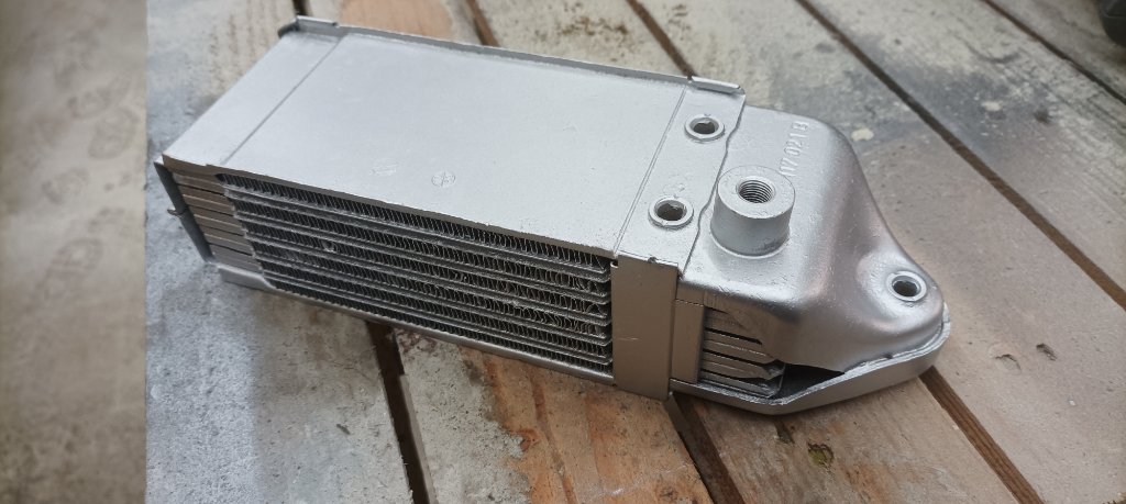

Dieser gebrauchte Ölkühler wurde äusserlich manuell gereinigt und innerlich zigfach mit Bremsenreiniger ausgespült, bis nichts mehr als die Bremsenreinigerflüssigkeit herauslief.
Ein wenig silberne Thermolackfarbe und er ist bereit für den Einbau!

prostreetnotch hat geschrieben: ↑Di 6. Mai 2025, 09:29 Dieser gebrauchte Ölkühler wurde...
Vorsicht, das ist ein Typ3 Kühler - entweder Öffnung für den Öldruckschalter verschließen oder einen Typ1 nehmen...

nach der pumpe schauen, ist eher das kleinere übel denke ich...jetzt kann alles am motor angebaute, was im zusammenhang mit dem gebläsekasten ist, wieder abgebaut werden, damit ich dann den gebläsekasten abbauen kann. oder ich entferne das doghouseblech und schraube einen öldruckschalter rein (geht das überhaupt nach hinten? ist da überhaupt platz für einen schalter??).
aber auch hier ist das dran kommen das problem...motorhaube abbauen...arme brechen...dann geht´s! (denn der motor ist schon komplett eingebaut und die karosse montiert)
Re: 1965 er Käfer für den Sohnemann
Verfasst: Di 6. Mai 2025, 17:10
von Dale_Jr.
Bei eingebautem Motor den Gebläsekasten rauszunehmen ist eine sche.. Fummelei.
Alleine die Lichtmaschine macht es schon schwierig.
Wenn ich es richtig in Erinnerung habe reicht der Platz hinterm Sockel nicht diese mit Lüfterrad auszubauen.
Zumindest bei original Ansaugrohr. Meine aber auch bei Mehrvergaser.
Der Sockel stört.
Ich hab das einmal gemacht und deshalb schon für den Rückbau und möglichem nochmals Ausbauen die Stehbolzen entfernt und dann mit Schrauben befestigt. So kann man den Socken drunter rausziehen und die Lima leichter abbauen.

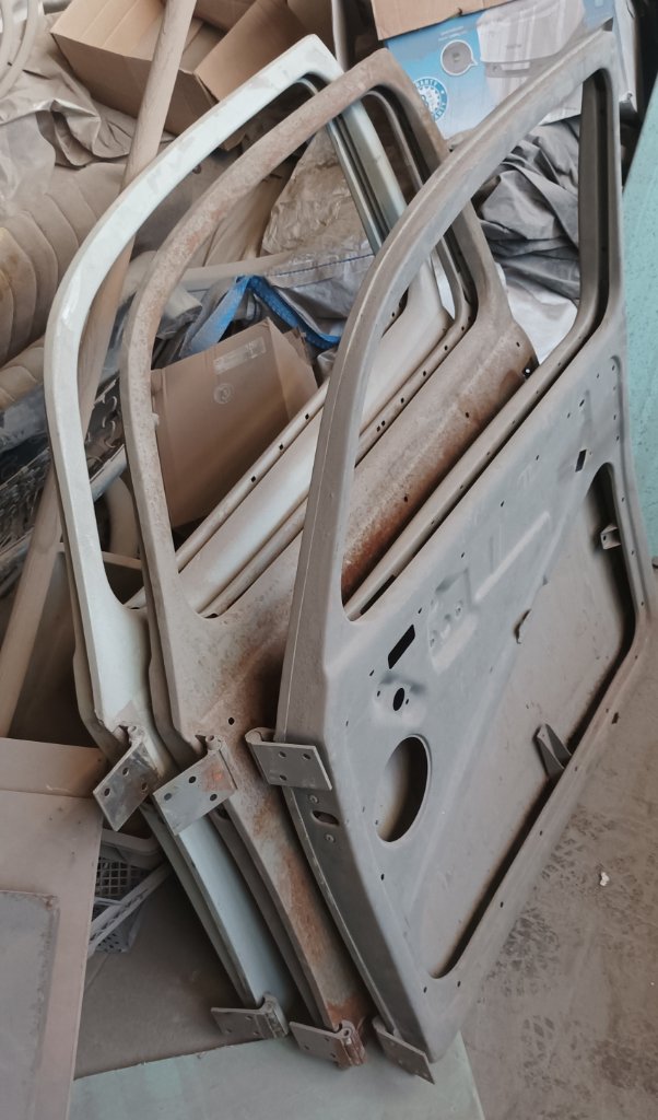

Was habe ich noch im Fundus? Drei Türen, allesamt '66 bis '67. Passen, aber dann eben doch nicht. Denn die Schloßmechanik harmoniert nicht mit der B-Säule.
Der Grund; 1965 verwendete man bei VW noch die Schloßmechanik, die auch schon beim 64er Modelll verbaut wurde. Erst zum Jahrgang 1966 wurde ein neues Schloß eingeführt und die Türkante, sowie die B-Säule geändert.
Also mussten neue Türen besorgt werden.
Fündig wurde ich bei Tom von der Firma GWD, der noch zwei gute auf Lager hatte.

Der Öldruckschalter zeigt also nach vorne. Ich denke, Platz ist da keiner, um noch einen Öldruckschalter zu montieren...
Also geht wohl kein Weg an einem anderen Ölkühler (also vom Käfer) vorbei...
