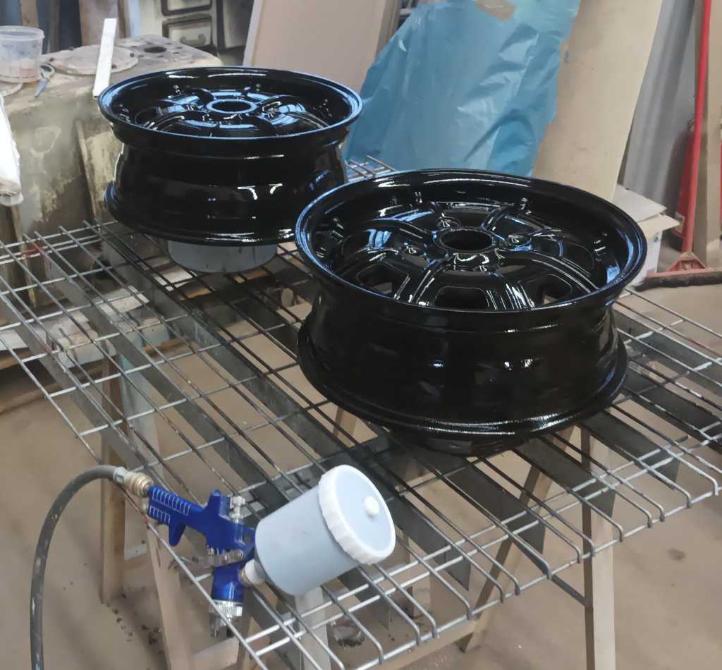

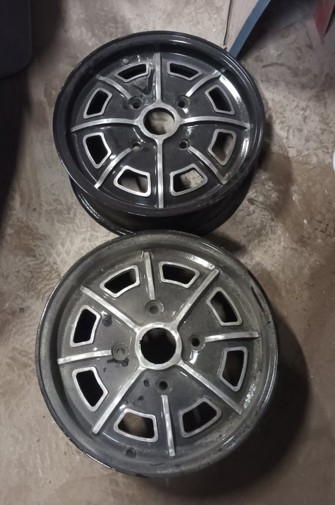

Die hinteren beiden Felgen sind beinahe fertig...
Und die vorderen Felgen gehen zum Reifenhändler des Vertrauens. Dort bekommt der Bonanza GT 165/65er Bereifung drauf. Das sieht dann nicht so wulstig im Radhaus vorne aus.

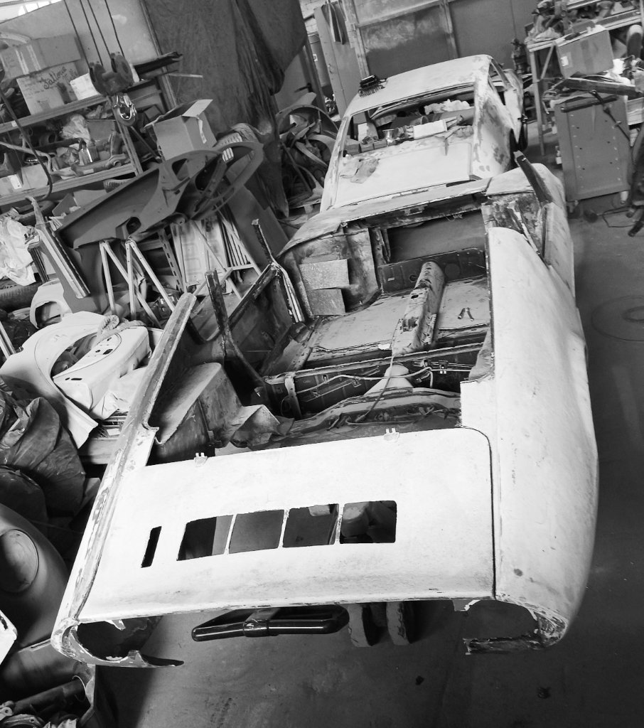

Soll die Haube vorne seitlich öffnen?
Ich glaube, das wird ein wenig zu aufwändig... :lol:

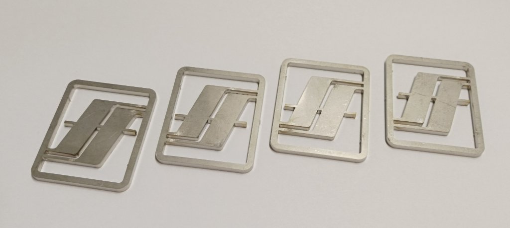

vom lasercutter des vertrauens gab es einen satz schriftzüge und Embleme für das auto:

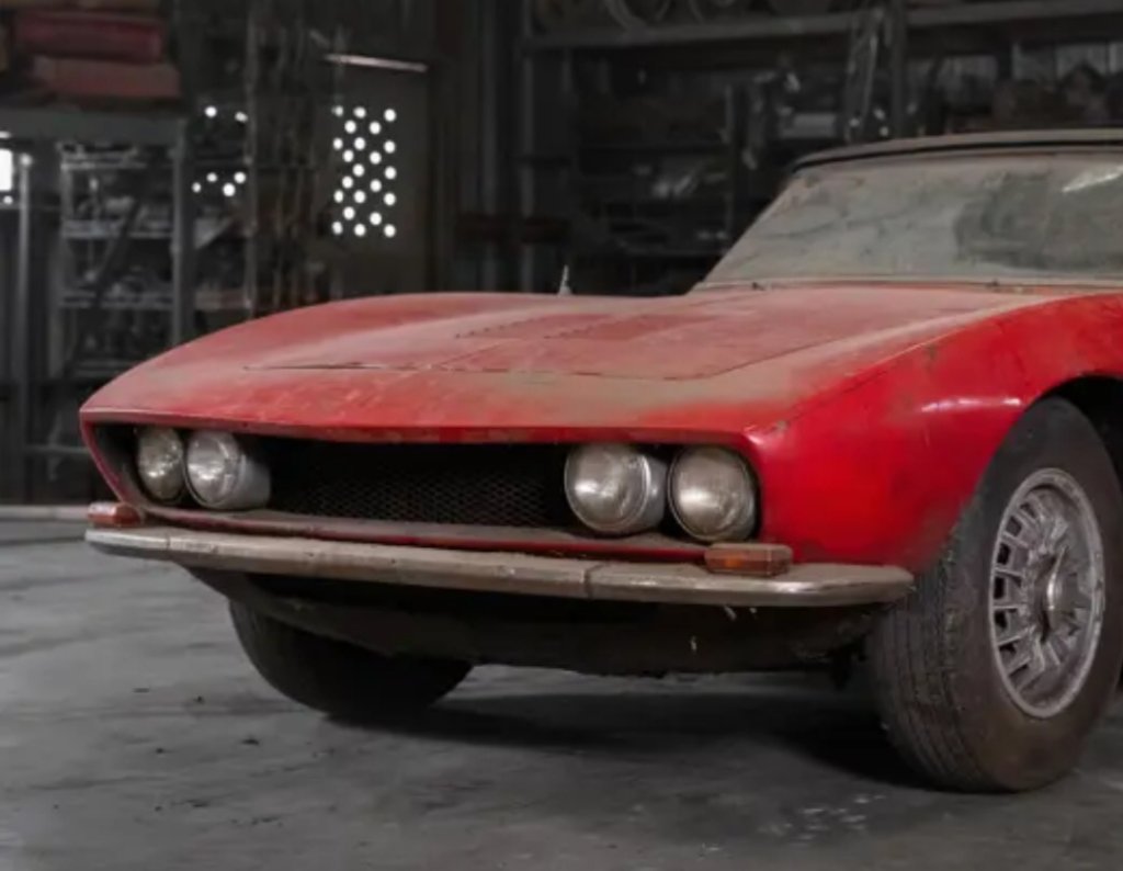

Ich hatte an diese gedacht aber da hast du ja das gleiche Problem wie bei den Opel Teilen.
Ansonsten eben die kleinen eckigen für unter die Stoßstange gehören. Findet sich erstaunlich oft so bei Sportwagen aus der Zeit.
Beim ISO Grifo A3L Spider waren sehr flache eckige sogar auf der (sehr dünnen und spitzen) Stoßstange, nur für den Fall, dass es dem TÜV sonst zu tief ist.
Gruß Robert
Re: Fiberfab Bonanza GT
Verfasst: Do 20. Mär 2025, 03:21
von prostreetnotch
Ich finde, beim ISO grifo hat man irgendwie vergessen, diese beim Design zu integrieren. Sieht so aus, als hätte man die dann nachträglich dranmontiert...

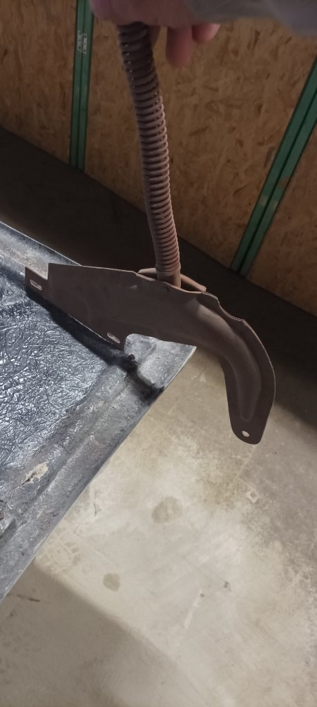

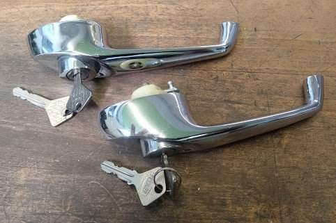

Die passenden Türgriffe. Sind von Fiat aus den Sechzigern...so hatte man das damals beim Fiberfab Bonanza GT original gemacht.
Verfasst: Do 20. Mär 2025, 09:06
von prostreetnotch
Die gibt's im Internet neu für ne schmale Mark.

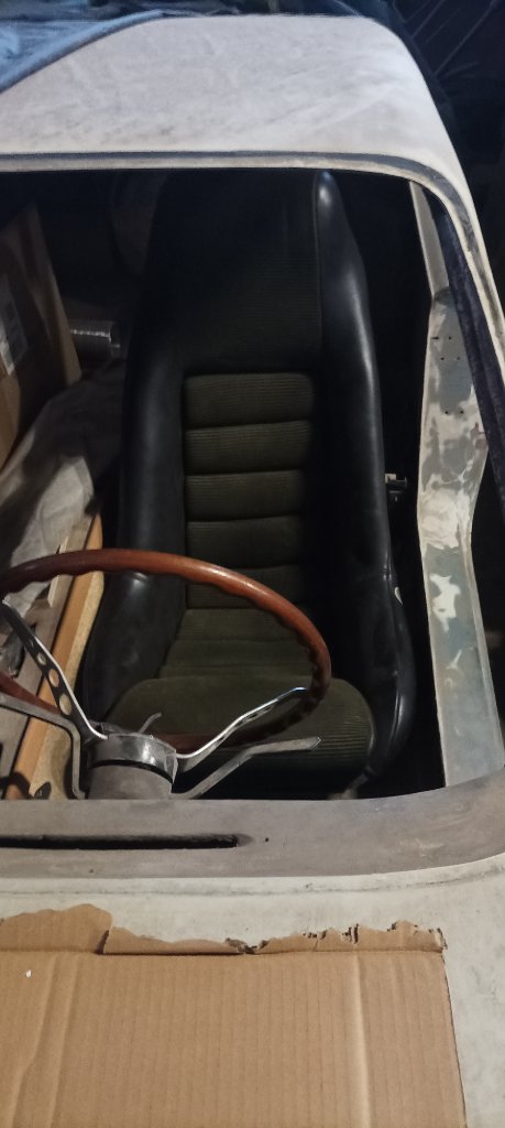

Da ich ja so ein langer Lulatsch bin, gibt es nur drei Optionen beim Bonanza GT.
1) Bodenblech tiefer legen
2) Sitzmuldenauflage dünner machen
3) Auto verkaufen und passenderes besorgen.
Ihr könnt euch denken, welche Option direkt rausgeflogen ist!! :lol:
Bodenblech tiefer legen...naja ich weiß nicht. Das wäre mein letzter Ausweg.
Dann doch lieber ne dünnere Sitzauflage!!
Hier einer der Sitze, der bald den Bonanza GT ziere wird:
Die Sitze werden noch andersfarbig bezogen.
