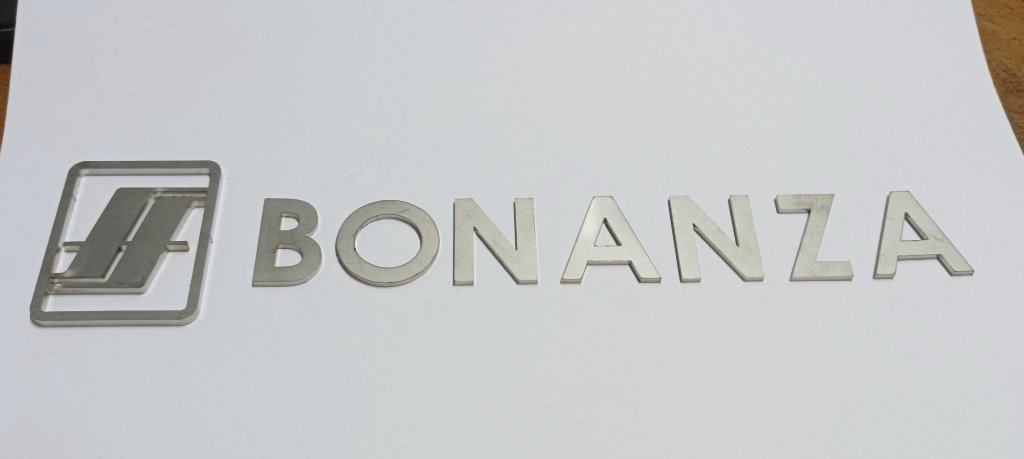

vom lasercutter des vertrauens gab es einen satz schriftzüge und Embleme für das auto:

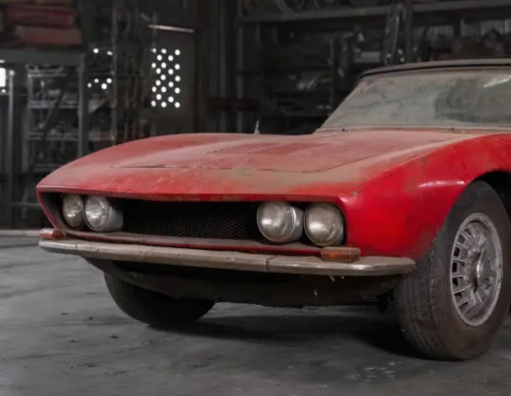

Ich hatte an diese gedacht aber da hast du ja das gleiche Problem wie bei den Opel Teilen.
Ansonsten eben die kleinen eckigen für unter die Stoßstange gehören. Findet sich erstaunlich oft so bei Sportwagen aus der Zeit.
Beim ISO Grifo A3L Spider waren sehr flache eckige sogar auf der (sehr dünnen und spitzen) Stoßstange, nur für den Fall, dass es dem TÜV sonst zu tief ist.
Gruß Robert

Ich finde, beim ISO grifo hat man irgendwie vergessen, diese beim Design zu integrieren. Sieht so aus, als hätte man die dann nachträglich dranmontiert...
